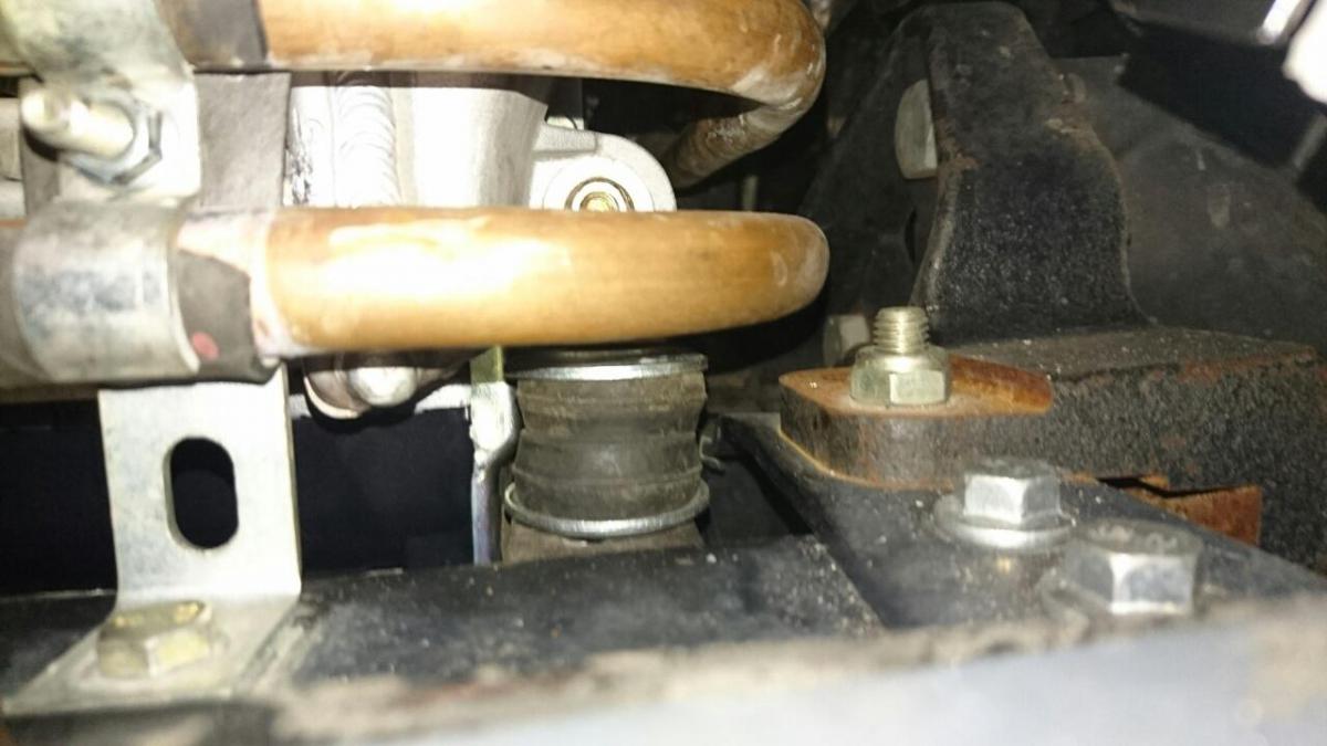

Леха306 52 1 479 Опубликовано 17 марта, 2016 Лех, тестовые крепления(доп. опоры) (демпферы) радиатора на Газон Некст -это от завода, или кулибины предложили?Юра это все заводское! Я то и полез туда, по тому что увидел фото со сваркой вроде от Денчика. Крепления довольно мощные и радиатор мертво стоит. Поделиться сообщением Ссылка на сообщение Поделиться на другие сайты
Юрий Нарьян-Мар 101 Опубликовано 17 марта, 2016 Юра это все заводское! Я то и полез туда, по тому что увидел фото со сваркой вроде от Денчика. Крепления довольно мощные и радиатор мертво стоит.Ну вот, а плакали, что завод долго будет переделывать. Хотя, Лех, у ребят посвежее машины, а про эти крепления ни кто не писал. Я так понял ты на них 12000 проехал? Поделиться сообщением Ссылка на сообщение Поделиться на другие сайты
Леха306 52 1 479 Опубликовано 17 марта, 2016 Ну вот, а плакали, что завод долго будет переделывать.. Хотя, Лех, у ребят посвежее машины, а про эти крепления ни кто не писал.. Я так понял ты на них 12000 проехал?Юра если у тебя другое, то договорись с дилером что бы поменяли! Представитель завода Воробьев поможет, пробег на данный момент 15600 км Поделиться сообщением Ссылка на сообщение Поделиться на другие сайты
Юрий Нарьян-Мар 101 Опубликовано 17 марта, 2016 (изменено) Юра если у тебя другое, то договорись с дилером что бы поменяли! Представитель завода Воробьев поможет, пробег на данный момент 15600 кмЛех, я только что этим вопросом занимался. Мои дилеры не слышали про это, только про усиление центрального кронштейна на поперечной балке, на котором весь блок радиаторов висит. Но обещали завтра уточнить. Ты машину с новья брал? в салоне? Может только твой дилер переделывает в качестве эксперимента? У кого брал? Изменено 17 марта, 2016 пользователем Юрий Нарьян-Мар Поделиться сообщением Ссылка на сообщение Поделиться на другие сайты
Леха306 52 1 479 Опубликовано 17 марта, 2016 Лех, я только что этим вопросом занимался. Мои дилеры не слышали про это, только про усиление центрального кронштейна на поперечной балке, на котором весь блок радиаторов висит. Но обещали завтра уточнить. Ты машину с новья брал? в салоне? Может только твой дилер переделывает в качестве эксперимента? У кого брал? Пробег какой?Машина тестовая не моя, а с представителем свяжись он для этого здесь чтоб помогать!! Поделиться сообщением Ссылка на сообщение Поделиться на другие сайты
Леха306 52 1 479 Опубликовано 17 марта, 2016 (изменено) Юра он просто не в курсе что это крепление с прошлого года уже есть. Изменено 17 марта, 2016 пользователем Леха306 52 Поделиться сообщением Ссылка на сообщение Поделиться на другие сайты
Юрий Нарьян-Мар 101 Опубликовано 17 марта, 2016 А он откуда знает какие у вас крепления, я и то два дня как узнал, с техникой плотно знакомРаз дилеры не знают про твои крепления, делаю вывод, что они только на экспериментальных машинах. А мы тут сами мудрим, что то подобное.. Поэтому мы с тобой не могли общий язык найти. Позже прочитаю твою страничку. Расскажи в "Газоне Некст" , с чем еще сталкивался в плане проблем... Поделиться сообщением Ссылка на сообщение Поделиться на другие сайты
Dima-420 237 Опубликовано 17 марта, 2016 Дим, из вашей с ним переписки, я понял, что на новых машинах скоро пойдут новые крепления, а про нас "несчастных" он пока не знает..Я думаю что про всех они знают прекрасно так как машины на которых меняют по гарантии радиаторы им известны незря же они фоткают номера и птс.Только чет я не понял представитель завода писал что будет новый радиатор и крепление а на деле получается что если это подопытный образец то на нем только крепление новое? Поделиться сообщением Ссылка на сообщение Поделиться на другие сайты
Юрий Нарьян-Мар 101 Опубликовано 17 марта, 2016 Только чет я не понял представитель завода писал что будет новый радиатор и крепление а на деле получается что если это подопытный образец то на нем только крепление новое?На сколько я понял, с Лехиных фото, то все то же самое, только подушки (опоры боковые) которые мы мудрим, завод по другому реализовал...А центральный крепеж убрал... Поделиться сообщением Ссылка на сообщение Поделиться на другие сайты
Forester 2 385 Опубликовано 17 марта, 2016 На сколько я понял, с Лехиных фото, то все то же самое, только подушки (опоры боковые) которые мы мудрим, завод по другому реализовал.А центральный крепеж убрал.Юра у меня крепление (центральный крепеж) в полном порядке.потекли соты...возможно что это полумера просто отодвинет момент течи... Поделиться сообщением Ссылка на сообщение Поделиться на другие сайты
Леха306 52 1 479 Опубликовано 17 марта, 2016 Я думаю что про всех они знают прекрасно так как машины на которых меняют по гарантии радиаторы им известны незря же они фоткают номера и птс.Только чет я не понял представитель завода писал что будет новый радиатор и крепление а на деле получается что если это подопытный образец то на нем только крепление новое?Оказывается будет ещё новее крепление, я звонил Диме. 1 Поделиться сообщением Ссылка на сообщение Поделиться на другие сайты
Леха306 52 1 479 Опубликовано 17 марта, 2016 Раз дилеры не знают про твои крепления, делаю вывод, что они только на экспериментальных машинах. А мы тут сами мудрим, что то подобное... Поэтому мы с тобой не могли общий язык найти.. Позже прочитаю твою страничку. Расскажи в "Газоне Некст" , с чем еще сталкивался в плане проблем.Проблемы с машиной только отломало два крепления каркаса тента нижних, сварка помогла. Больше нет проблем и машина нравится кроме разворота, сказали через месяц будут выпускаться машины с меньшим разворотом. 1 Поделиться сообщением Ссылка на сообщение Поделиться на другие сайты
Юрий Нарьян-Мар 101 Опубликовано 17 марта, 2016 Леха306 52, Лех, раз ты в теме, много машин на тесте? Реально устранят или опять- кому как повезет?Больше нет проблем и машина нравится кроме разворота, сказали через месяц будут выпускаться машины с меньшим разворотом.Только не у нас, первопроходцев... Абидно, да... Поделиться сообщением Ссылка на сообщение Поделиться на другие сайты
Юрий Нарьян-Мар 101 Опубликовано 17 марта, 2016 (изменено) Юра у меня крепление (центральный крепеж) в полном порядке..потекли сотыВолодь, я понял.. Проблема с обломом центральной опоры поперечины и центрального кронштейна радиатора-это не проблема.. Судя по форуму, только у меня обломало у радиатора, а у Димы на поперечине.. Проблема в течи крайних сот от вибрации .. Поэтому мудрим боковые подушки (опоры). Чтобы убрать эту вибрацию, судя по фото, с тестового Лехиного Некста, думаем с заводом в одном направлении, а реализуем по разному. Изменено 17 марта, 2016 пользователем Юрий Нарьян-Мар Поделиться сообщением Ссылка на сообщение Поделиться на другие сайты
Леха306 52 1 479 Опубликовано 17 марта, 2016 Леха306 52, Лех, раз ты в теме, много машин на тесте? Реально устранят или опять- кому как повезет? Только не у нас, первопроходцев. Абидно, да.Устронят, посодействуем. Поделиться сообщением Ссылка на сообщение Поделиться на другие сайты

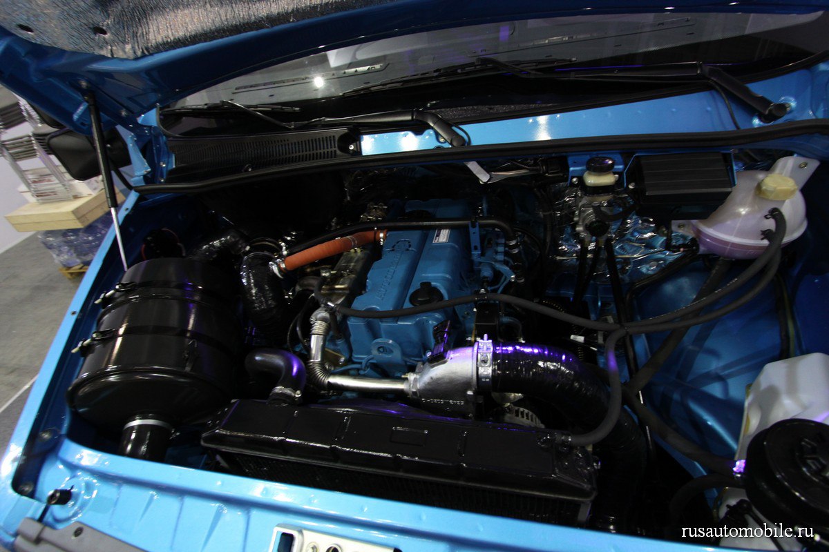

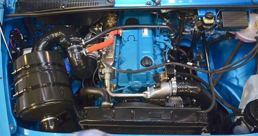

159Денчик 67 Опубликовано 22 марта, 2016 Кто подскажет? Этот радиатор чьего производства? Очень похож на Оренбургский Поделиться сообщением Ссылка на сообщение Поделиться на другие сайты
B.V.A 4 596 Опубликовано 22 марта, 2016 Кто подскажет? Я попробую :huh: Этот радиатор чьего производства? Похоже что его делают в городе герое Лихославле , если судить по верхнему бачку с выходами то он Валдаевский, можно посмотреть в ссылке может что подберете по патрубкам креплениям и размерам http://www.pramotronic.ru/store/catalog/radiatory-vodyanogo-okhlazhdeniya/ Поделиться сообщением Ссылка на сообщение Поделиться на другие сайты
Dima-420 237 Опубликовано 23 марта, 2016 Кто подскажет? Этот радиатор чьего производства? Очень похож на ОренбургскийТы где это фото нашел? Поделиться сообщением Ссылка на сообщение Поделиться на другие сайты
159Денчик 67 Опубликовано 23 марта, 2016 Ты где это фото нашел? в Контакте на странице Луидора парни выкинули фото с таким же вопросом, никто не знает Луидор молчит, походу ГАЗ сюрприз готовит Поделиться сообщением Ссылка на сообщение Поделиться на другие сайты
Dima-420 237 Опубликовано 23 марта, 2016 в Контакте на странице Луидора парни выкинули фото с таким же вопросом, никто не знает Луидор молчит, походу ГАЗ сюрприз готовитПонятно.Был бы хороший сюрприз. Поделиться сообщением Ссылка на сообщение Поделиться на другие сайты
Юрий Нарьян-Мар 101 Опубликовано 23 марта, 2016 Кто подскажет? Этот радиатор чьего производства? Очень похож на ОренбургскийСудя по фото, радиатор кулера куда то перенесли и патрубки надува другие. Ждем приятного сюрприза... Поделиться сообщением Ссылка на сообщение Поделиться на другие сайты
B.V.A 4 596 Опубликовано 23 марта, 2016 Сделали как на Валдае)) Поделиться сообщением Ссылка на сообщение Поделиться на другие сайты
159Денчик 67 Опубликовано 23 марта, 2016 Че-то Леха306 52 молчит, он как приближенный к его величеству ГАЗ должен знать куда ветер дует... Поделиться сообщением Ссылка на сообщение Поделиться на другие сайты
Форик 3 Опубликовано 2 апреля, 2016 Правильно Вы говорите, жестко к раме нельзя. Вибрацию чем то компенсировать нужно. Ваш вариант мне понравился, если мой не выстоит, модернизирую до Вашего. Пока только нагрузку кулера с пластикового бачка снял. Продублирую фотки. Сегодня ночью вернулся из рейса, 700км по северным дорогам и зимнику. Бездорожья не было, но в основном "Волна" и " Стиральная доска". Не помогла моя переделка нижнего кронштейна радиатора. Заглянул через 100 км пути (специально не ставил пыльник, что бы просмотр был) появились капли антифриза и вроде как трещины по бачку от 4х нижних болтов, хотя не уверен, просмотр плохой а в -25 с ветром не стал решетку радиатора снимать. Отпускаю эти 4 болта и нижнюю гайку крепления, что бы люфты увеличились...авось поживет. Еще 550 км без проблем, ни разу не доливал. А последние 50 км- потек, три раза полный бачок от момента индикации нехватки ох.жидкости заливал. Ну слава богу доехал. Бокс освободится, посмотрю где конкретнее потекло и буду мудрить полную прямоугольную рамку радиатора с добавлением опор. Кто чем клеил бачки? Пишите в личку.У меня такая рамка внизу с завода стоит и всё равно течёт. сегодня третий раз поменял за 120000 км. Поделиться сообщением Ссылка на сообщение Поделиться на другие сайты
Леха306 52 1 479 Опубликовано 2 апреля, 2016 Че-то Леха306 52 молчит, он как приближенный к его величеству ГАЗ должен знать куда ветер дует.Пробег 20 тысяч км, ни каких признаков течи радиатора! Крайняя поездка через Саратов, Волгоград. Застучал передний стабилизатор. Поделиться сообщением Ссылка на сообщение Поделиться на другие сайты
