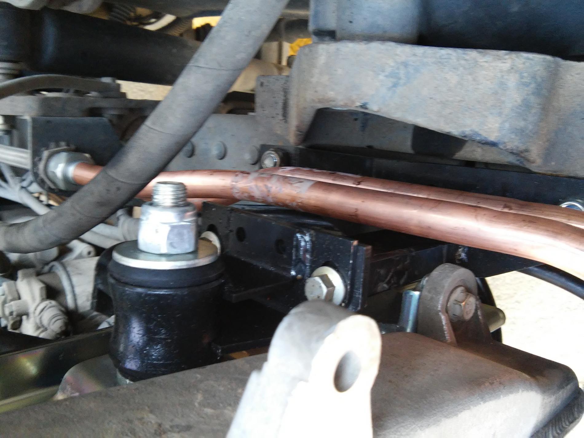

159Денчик 67 Опубликовано 31 мая, 2016 Я сделал на своем газоне следующее:1) снял решетки и нижнюю жестяную балку.2) на кульке есть по 2 отверстия с каждой стороны, на которые в свою очередь я замерил по высоте 2 уголка (45-46 см)3) снизу на раме есть так же по 2 отверстия, с правой стороны крепление рулевой колонки (открутил 1 болт) так же по 2 уголка по 7 см (естественно наметил где делать дырки)4) перпендикулярно варим большой и малый уголок ставим на место скручиваем и вуаля!!! пробуем разболтать радиатор.. ничего не получается, значит работает.. ну вот ка то примерно так я заколхозил.Ты прям у меня слизал, так же заколхозил. Проехал на таком крепления больше 25 тыщь все ОК, я ещё в крышке расширительного бачка сделал дырку чтобы давление не давало... Поделиться сообщением Ссылка на сообщение Поделиться на другие сайты

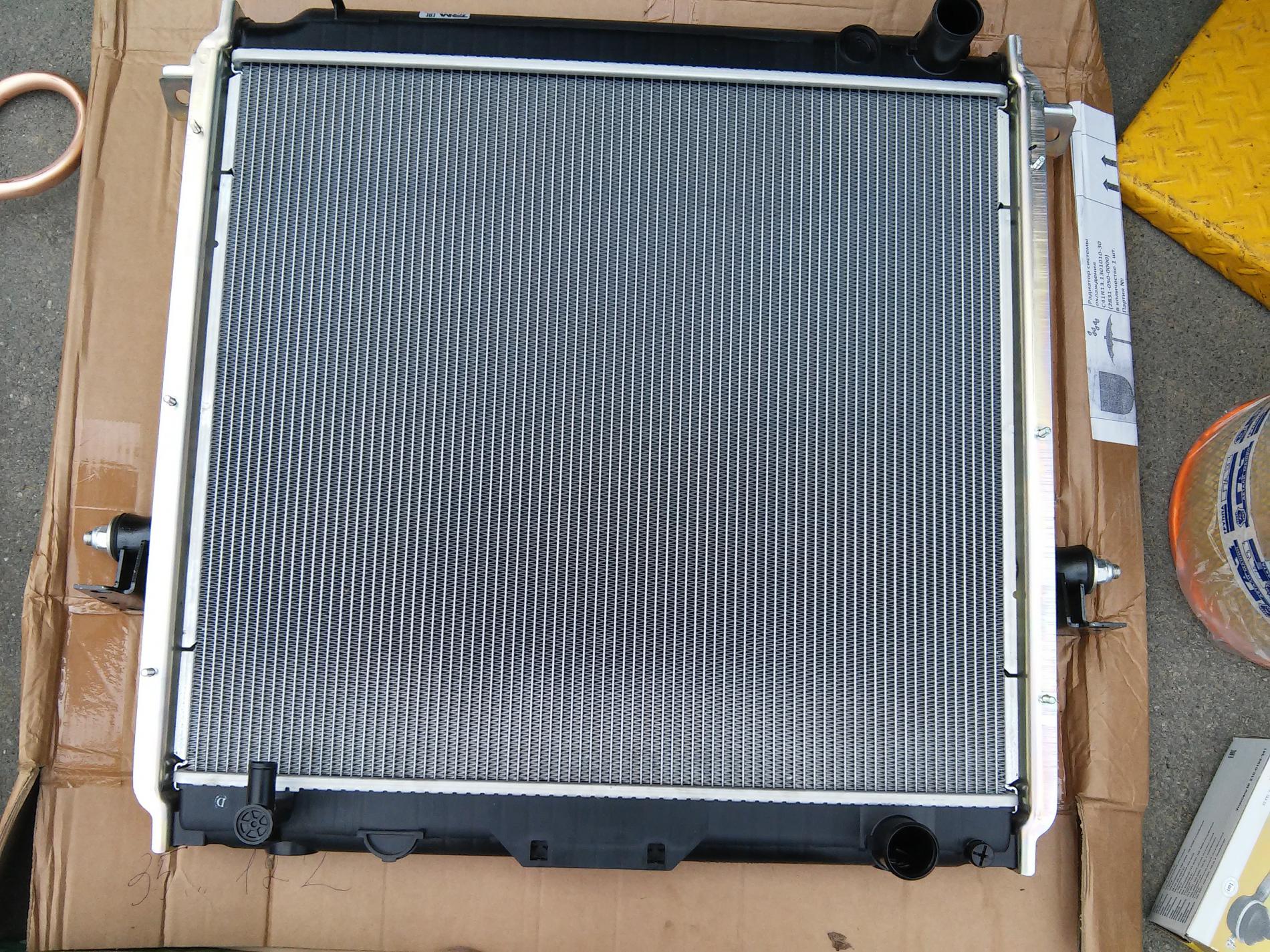

Форик 3 Опубликовано 7 июля, 2016 Пробег 141000. Звонок из сервисного центра. Говорят: "Вам надо приехать на замену радиатора. Завод прислал радиатор с новым креплением, надо поменять в обязательном, порядке по гарантии". Теперь стоит радиатор с новым креплением. Стоит жёстко, не то что раньше. В комплекте идёт инструкция по установке. При установке срубаются 5 клёпок (3 слева и 2 справа). Будем наблюдать. 1 Поделиться сообщением Ссылка на сообщение Поделиться на другие сайты

Рустам Камолов 0 Опубликовано 2 ноября, 2017 Будка 40 кубов, Рвало втулки на кронштейне радиатора, верхние, сварил площадки 4 мм и усилил, начало рвать сами кронштейны, прям на пополам. собираюсь сейчас сделать кронштейны из железа 4мм, посмотрю как будет ходить выложу фото. Слышал интеркулер как-то отдельно вывешивают есть фото у кого? И да, у кого есть проблема с передними кронштейнами подушек двигателя, и передними подушками двигателя? Поделиться сообщением Ссылка на сообщение Поделиться на другие сайты
