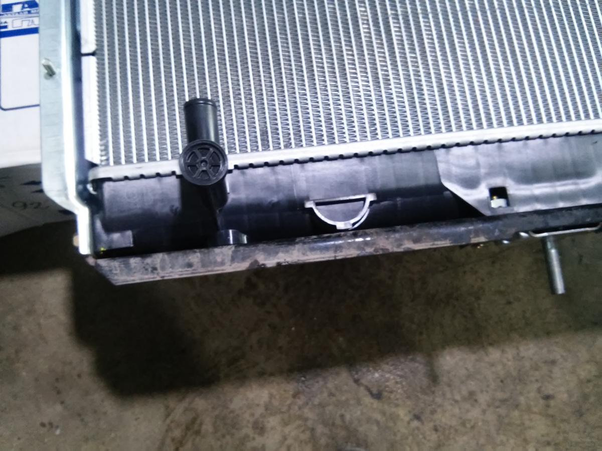

Forester 2 385 Опубликовано 7 апреля, 2016 (изменено) НОВОСТИ!!!!Сегодня поехали за радиатором к диллеру К радиатору мастера посоветовали купить УСИЛИТЕЛЬ..пластина с ребром жёсткости ..по бокам крепится к нижним гайкам крепление нижнее сверху нее ставится.. и пластинка для усиления нижнего крепления на подрамнике.По виду заводское.. к сожалению фото выложить пока не могу.пытайте диллеров Изменено 7 апреля, 2016 пользователем Forester Поделиться сообщением Ссылка на сообщение Поделиться на другие сайты

Форик 3 Опубликовано 14 апреля, 2016 НОВОСТИ!!!!Сегодня поехали за радиатором к диллеру К радиатору мастера посоветовали купить УСИЛИТЕЛЬ..пластина с ребром жёсткости ..по бокам крепится к нижним гайкам крепление нижнее сверху нее ставится.. и пластинка для усиления нижнего крепления на подрамнике.По виду заводское.. к сожалению фото выложить пока не могу.пытайте диллеровУ меня такой стоит, с пластиной. Всё равно потёк. С июня 15го 120000км, четвёртый радиатор поставил. Поделиться сообщением Ссылка на сообщение Поделиться на другие сайты

Forester 2 385 Опубликовано 14 апреля, 2016 (изменено) У меня такой стоит, с пластиной. Всё равно потёк. С июня 15го 120000км, четвёртый радиатор поставил. Точно..оно самое..посмотрим как у нас себя поведетВместе с ним еще усилитель для самого кронштейна куда крепится нижнее креплениеВозможно слабый нижний кронштейн тоже добавляет вибрации на радиатор Изменено 14 апреля, 2016 пользователем Forester Поделиться сообщением Ссылка на сообщение Поделиться на другие сайты
