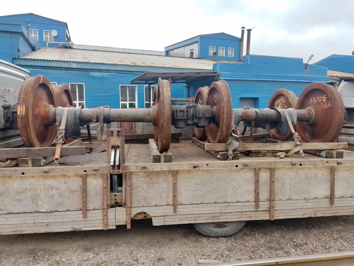

БРОДЯГА74 5 832 Опубликовано 23 января (изменено) Постоянно вожу пары, и вижу как "коллеги" приезжают на погрузку пары, которую взяли "догрузиком" (бесплатно) и чешут репу как её закрепить, это нужно видеть, цирк! Теояют потом, тоже бывает...кто в этом виноват? А виноват в этом как ни странно грузак, при печальном исходе с него будет спрос!!! РЖД (собственники)хорошо за них платят, но там всё через табуретку и в виде торга...))) поэтому это и происходит! П.с. У нас фура в центре города уронила 7 штук, хорошо удачно никто не пострадал, теперь идут разбирательства кто будет платить дорожникам за ущерб дорожному полотну! Грузили на ремзаводе, они сейчас без подставки вообще никого не грузят, только спецмашина! А там ущерб дорожники насчитали под 10 лямов! Изменено 23 января пользователем БРОДЯГА74 2 Поделиться сообщением Ссылка на сообщение Поделиться на другие сайты

megaladon 167 Опубликовано 23 января 2 часа назад, БРОДЯГА74 сказал: Постоянно вожу пары, и вижу как "коллеги" приезжают на погрузку пары, которую взяли "догрузиком" (бесплатно) и чешут репу как её закрепить, это нужно видеть, цирк! Я плохо себе представляю как колёсную пару можно не закрепить? Она под полторы тонны весит. Она же машину всю переломает. И как такой груз можно брать в догруз на Газели? А основной тогда сколько? о) 1 Поделиться сообщением Ссылка на сообщение Поделиться на другие сайты
Алексей Ф. 10 157 Опубликовано 23 января 4 минуты назад, megaladon сказал: Я плохо себе представляю как колёсную пару можно не закрепить? Она под полторы тонны весит. Она же машину всю переломает. И как такой груз можно брать в догруз на Газели? А основной тогда сколько? о) Я ремнем к полу притягиваю, возил их за 800 и 1400 км. Лично видел, как в Волхове загрузили в обычный Некст две пары, он их там постоянно возит. По моему немного рессоры усилены, как у меня доп листом. Пара весит от 1200 до 1500 кг в зависимости от износа ободов. Поделиться сообщением Ссылка на сообщение Поделиться на другие сайты
БРОДЯГА74 5 832 Опубликовано 23 января 1 час назад, megaladon сказал: Я плохо себе представляю как колёсную пару можно не закрепить? Она под полторы тонны весит. Она же машину всю переломает. И как такой груз можно брать в догруз на Газели? А основной тогда сколько? о) Любой круглый груз не должен иметь одну точку (линию) опоры, их должно быть две, чем шире расположены эти точки тем устойчевей будет стоять!!! Это важно при перевозке любого круглого груза! Притягиваю для страховки одним ремнем, хотя и без ремня никуда не денется! Поделиться сообщением Ссылка на сообщение Поделиться на другие сайты
