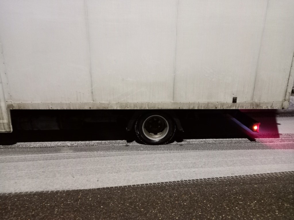

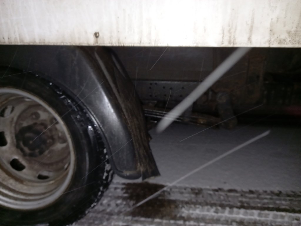

Алексей Ф. 9 969 Опубликовано 17 часов назад 2 часа назад, Rector сказал: Звонит сейчас начальство и озадачивает - поедешь на 1500 км с грузом 2.400. Я больше 1.700 не возил... Машина Некст на китайском дизеле, тент, 4 метра, не усиленная совсем. Рама или рессоры не лопнут? И сколько шины качать? Стоят кордианты шипы штатный размер Раме ничего не будет, а вот рессоры могут не сдюжить(( Вроде у Некстов мощные пружины спереди под 4500 кг полный вес. Грузи от переднего борта до заднего моста в базе в общем, что бы распределить нагрузку на мосты. Неужели нельзя сразу после покупки добавить по листу сзади , если бывают такие веса? У тебя наверное современные мощные рессоры с подрессорником внизу? Сфоткай авто сбоку с 2,4 тонны, интересно, как проседают такие рессоры от такого веса. Поделиться сообщением Ссылка на сообщение Поделиться на другие сайты
Slava 67 185 Опубликовано 17 часов назад 14 минут назад, Алексей Ф. сказал: Раме ничего не будет, а вот рессоры могут не сдюжить(( Вроде у Некстов мощные пружины спереди под 4500 кг полный вес. Грузи от переднего борта до заднего моста в базе в общем, что бы распределить нагрузку на мосты. Неужели нельзя сразу после покупки добавить по листу сзади , если бывают такие веса? У тебя наверное современные мощные рессоры с подрессорником внизу? Сфоткай авто сбоку с 2,4 тонны, интересно, как проседают такие рессоры от такого веса. нашел фото того злополучного рейса ((( 2 Поделиться сообщением Ссылка на сообщение Поделиться на другие сайты
Alex030569 6 908 Опубликовано 17 часов назад (изменено) 20 минут назад, Slava 67 сказал: нашел фото того злополучного рейса ((( Жесть!!! Теперь молись,что бы колеса не начали взрываться. Изменено 17 часов назад пользователем Alex030569 Поделиться сообщением Ссылка на сообщение Поделиться на другие сайты
Slava 67 185 Опубликовано 17 часов назад 2 минуты назад, Alex030569 сказал: Жесть!!! Теперь молись,что бы колеса не начали взрываться. это было почти два года назад, с резиной проблем не было в дальнейшем, 60 тыс км или чуть больше точно проехала Поделиться сообщением Ссылка на сообщение Поделиться на другие сайты
