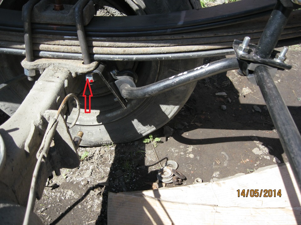

Alex030569 6 559 Опубликовано 15 марта, 2017 (изменено) Там этот кронштейн нечего менять ) Я как только купил её, по подрессорнику закидывал, а заодно резинки на стабе менял. Что там откручивать? Как по мне, проще чем колесо заменить Вообще там два нижних кронштейна.Один с резинкой,куда вставляется сам стабилизатор.А второй углом,крепится через стремянки рессор.Вот я посмотрю,как ты лежа будешь стремянки крутить.Фото не мое,просто как образец.Я лучше на 5 газелях колеса поменяю,чем стремянки на снегу крутить. Изменено 15 марта, 2017 пользователем Alex030569 2 Поделиться сообщением Ссылка на сообщение Поделиться на другие сайты

Залётчик 374 Опубликовано 15 марта, 2017 (изменено) Вообще там два нижних кронштейна.Один с резинкой,куда вставляется сам стабилизатор.А второй углом,крепится через стремянки рессор.Вот я посмотрю,как ты лежа будешь стремянки крутить.Ты дынц.jpgФото не мое,просто как образец.Я лучше на 5 газелях колеса поменяю,чем стремянки на снегу крутить.Да, ты праав. Я о верхнем подумал. Кстати, говорят эти кронштейны есть какие-то удлинённые чтобы не рвало. Но будет ли работать корректно стаб? З.Ы: вот такая пачка на моей газелки. 4 листа и 2 подрессорника. Изменено 15 марта, 2017 пользователем Залётчик 1 Поделиться сообщением Ссылка на сообщение Поделиться на другие сайты
Slavyan 967 Опубликовано 15 марта, 2017 Вообще там два нижних кронштейна.Один с резинкой,куда вставляется сам стабилизатор.А второй углом,крепится через стремянки рессор.Вот я посмотрю,как ты лежа будешь стремянки крутить.Ты дынц.jpgФото не мое,просто как образец.Я лучше на 5 газелях колеса поменяю,чем стремянки на снегу крутить.У меня ключик советский есть буквой Г. Очень мощный и крепкий. В него же вставляется монтажка, любую стремянку им открутишь. А если б его не было, тогда ты прав- проще в сервис, т. к. набор головок жалко для таких усилий использовать кронштейны есть какие-то удлинённые чтобы не рвалоЕсли ты про микрофоны, то их рвало у меня до тех пор, пока сваршик полоску металлическую к ним не приварил, изогнув как надо.А нижний кронштейн как на фото если рвёт надо на усиленный менять, в нём дополнительно металл изнутри угла приварен Поделиться сообщением Ссылка на сообщение Поделиться на другие сайты
Залётчик 374 Опубликовано 15 марта, 2017 Если ты про микрофоны, то их рвало у меня до тех пор, пока сваршик полоску металлическую к ним не приварил, изогнув как надо.А нижний кронштейн как на фото если рвёт надо на усиленный менять, в нём дополнительно металл изнутри угла приваренЯ не знаю что такое надо возить и как ездить чтобы их порвать.У меня резинки с сентября как новые. От усталости? Так заменил и опять забыл. Поделиться сообщением Ссылка на сообщение Поделиться на другие сайты

Slavyan 967 Опубликовано 15 марта, 2017 От усталости? Так заменил и опять забыл. Нет, не от усталости. Купил стабилизатор бизнесовский давно уже. Оторвало как то микрофон. Купил новый. Их опять все разорвало. Купил опять новые и к сварщику. Уговорил его (не хотел он, типа так ставь, новое же). И с тех пор уже пару лет, а они живые. Потом стало нижние кронштейны, те, что у чулка рвать. Поменял их на усиленные и пока всё гуд. Ломает их видимо от того, что тошнодротством не страдаю, а машина тяжёлая Поделиться сообщением Ссылка на сообщение Поделиться на другие сайты
