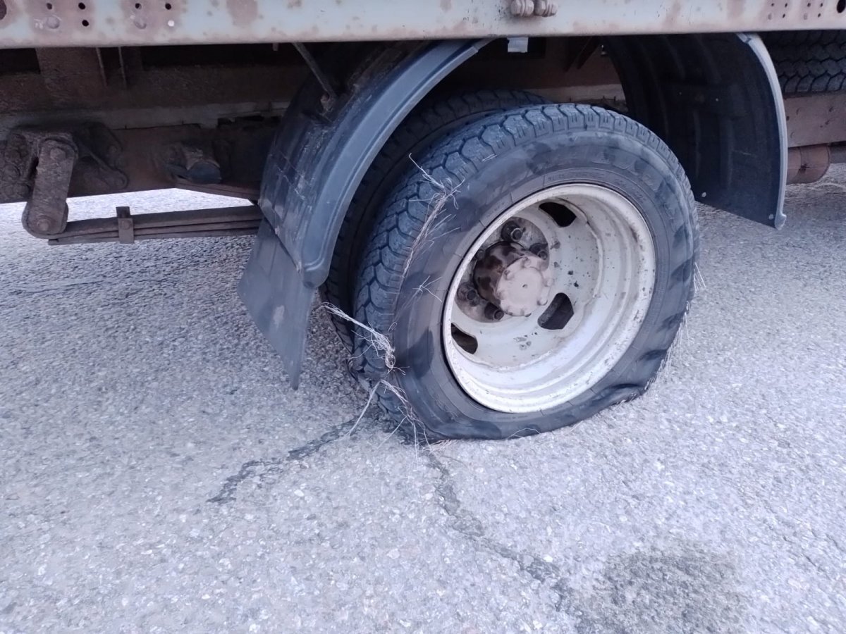

Alex030569 6 937 Опубликовано 23 апреля, 2025 5 часов назад, Олег Ф. сказал: У меня значительно больше 2-х тонн, в Москве жара была 25, но застрелилось одно уже около Твери, а другое за Торжком Колеса эти прошли у меня максимум 25 тысяч, а может и 20 всего. Не понимаю я вас с братом.То кричите,что перегружать не хорошо и все такое,а сам зачем загрузил значительно больше 2 тонн? Решил то же тоннажником стать? Так это не так делается,машина готовится специально.Те же колеса надо хотя бы подкачать как минимум.Про запаску спущенную вообще молчу. Как дела сейчас обстоят? Могу закинуть в общую группу Газелей на межгороде,может помогут. 5 часов назад, Татарин сказал: Вроде не перегружен.Яму словил что-ли? Рессоры прямые,это не перегружен? 6 часов назад, Алексей Ф. сказал: В Торжке то у нас нет никого? Надо пару колес в сборе привезти на трассу . Почему пару? А через км опять бахнет с другой стороны? Три,как минимум надо. Поделиться сообщением Ссылка на сообщение Поделиться на другие сайты
Alex030569 6 937 Опубликовано 23 апреля, 2025 5 часов назад, Олег Ф. сказал: Запаска была одна, а колеса застрелилось два, да и запаска тоже спустила От Твери до Торжка км 80 км и ты проехал это расстояние после того,как стрельнуло первое колесо и не мог подкачать запаску за это время?!!! Поделиться сообщением Ссылка на сообщение Поделиться на другие сайты

Алексей Ф. 10 004 Опубликовано 23 апреля, 2025 (изменено) Осталось 120 км до дома, держим кулачки)) 6 часов назад, Alex030569 сказал: Не понимаю я вас с братом. Я тут не причем, он сам по себе)) Больше 2000 -2200 кг не вожу, машину жалко и то это редко очень. Шины Кордиант Бизнес не прошли проверку перегрузом, а может просто старые уже 21 или 22 год выпуска. Накачаны были 4,3 перед поездкой, запаска такая же собрана перед поездкой. Советовал сделать вторую запаску, или взять с собой ещё пару моих старых покрышек, благо их там 6 штук лежит в гараже, но не был услышан)) Диск у меня есть, травит где то, надо с камерой собрать и продать, как запаску. Изменено 23 апреля, 2025 пользователем Алексей Ф. 1 Поделиться сообщением Ссылка на сообщение Поделиться на другие сайты

Олег Ф. 1 812 Опубликовано 23 апреля, 2025 Форвард профессионал 156 написано на них. Парни торжковские заморочились, заработали на мне, старом дураке денег. Купили где то диски ржавые, шины Б/У, нашли в ночное время шиномонтаж, собрали, и мне привезли за мега деньги их. Колеса по 7р, и 8р за всю работу, итого 22р. Из этих денег они немного потратились на бензин, и оплатили платную дорогу, не знаю сколько правда. Привезли уже в 0-15, давление просил 4, а они накачали 3,3,пришлось ручным насосом докачать немного. Поставил их неспеша, минут за 40, потом испытал, проехал 65км до ближайшей стоянки, и спал там до 6-00, потом проснулся, позавтракал, подтянул колеса, и без происшествий доехал эти оставшиеся 300км до дома за 5 часов, там немного присутствует на маршруте плохая дорога, поэтому так долго. 5 с половиной часов я тусовался на этом пятаке, если бы не колеса, в 2 ночи был бы дома. Поделиться сообщением Ссылка на сообщение Поделиться на другие сайты

Олег Ф. 1 812 Опубликовано 23 апреля, 2025 Поясняю, а то все извратили уже. Я не вожу обычно более 2-х тонн, а такой вес вез второй раз, первый раз в июне прошлого года, тогда было 2,7, в этот раз 2,8. И взялся я за это извращение, чтобы не обижать постоянного клиента, на которого работаю на Газоне, ему раз в год надо этот дорогостоящий груз забрать в Москве, и доставить в Тихвин, и я бы легко сделал это на Газоне, но у меня нет пропуска в Москву, а из за разовой поездки оформлять его не резон. Колеса я перед поездкой все подкачал до 4,3 с помощью пневмосистемы Газона, электрического компрессора у меня действительно нет, колеса подкачиваю при необходимости на АЗС, либо на стоянке Газоном, либо в шиномонтажке. С запаской было все хорошо, я ею воспользовался при гибели первого колеса, а когда через 70км лопнуло второе, то я проехал метров двести до кармана на этой запаске фактически, и когда остановился, то она постепенно спустила, не выдержала видно такой нагрузки. Все четыре задних колеса были малоезженные, с глубоким протектором еще, тысяч 20 на них пробегу, просто видимо не могут они держать такой вес, да и жарко было, +25, и ехал около 95км/ч. Поделиться сообщением Ссылка на сообщение Поделиться на другие сайты
Алексей Ф. 10 004 Опубликовано 23 апреля, 2025 Одному богу известно почему лопнуло первое колесо, потом второе , а не наоборот. Возможно ещё запаска меньше диаметром была, я на ней 80000 км проехал и снял, вот и шла нагрузка больше на новое "высокое" колесо. Может проколол запаску и она стала спускать потихоньку, нагрузка на новое колесо выросла до критической . Слева то шины такие же выдержали 640 км с грузом. Поделиться сообщением Ссылка на сообщение Поделиться на другие сайты
