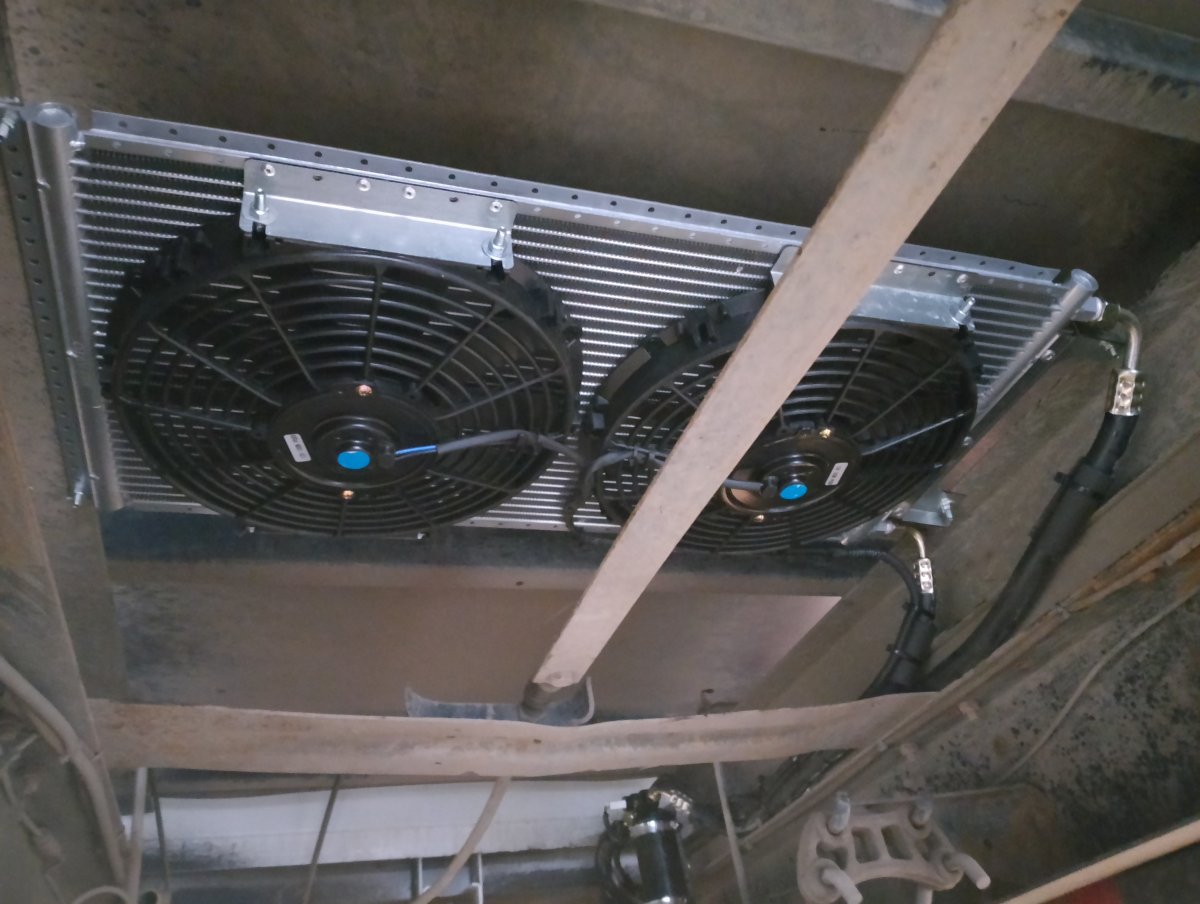

Samarin 235 Опубликовано 17 июля, 2025 19 часов назад, VALERA58REGION сказал: Мне хватает У меня ещё атермалкой стекла закатаны. У тебя стоит кондиционер? Мощность тоже играет сильно роль на охлаждение. У меня 2 вентилятора на конденсоре стоят по 100 w каждый Кондера нет .Всё не решусь , боюсь что не будет эффекта .А компрессор скольки поршневой и какая мощность кондёра ? Поделиться сообщением Ссылка на сообщение Поделиться на другие сайты
dtrans 1 520 Опубликовано 17 июля, 2025 28 минут назад, Samarin сказал: Кондера нет .Всё не решусь , боюсь что не будет эффекта .А компрессор скольки поршневой и какая мощность кондёра ? 9 Круб на Озоне месяц назад брал. Мощность, в смысле холод, от конденсатора и испарителя зависит. Поделиться сообщением Ссылка на сообщение Поделиться на другие сайты
VALERA58REGION 164 Опубликовано 17 июля, 2025 5 часов назад, Samarin сказал: Кондера нет .Всё не решусь , боюсь что не будет эффекта .А компрессор скольки поршневой и какая мощность кондёра ? Решайся, очень нужная вещь! Мощность не знаю, но с двумя вентиляторами обязательно ставь. С одним слабо будет охлождать 1 Поделиться сообщением Ссылка на сообщение Поделиться на другие сайты
dtrans 1 520 Опубликовано 17 июля, 2025 В 16.07.2025 в 15:53, VALERA58REGION сказал: Мне хватает У меня ещё атермалкой стекла закатаны. У тебя стоит кондиционер? Мощность тоже играет сильно роль на охлаждение. У меня 2 вентилятора на конденсоре стоят по 100 w каждый У меня два по 80, которые сдохли. Я с весны не включал его, так как увидел , что компрессор в масле. Новый купил, но "то пьянка, то партсобрание". А тут жара запредельная.Забил и стал включать. И тут коллега, на загрузке подходит. Где этот долбаный пред, вентиляторы не крутятся, машина греется. И тут я узнал, что у меня тоже не крутятся. Сдохли и по видимому давно. На ходу холодно. В пробке, против солнца не очень. На четвертую скорость вент. печки переходил. Но у меня конденсор перед основным стоит. Еле выковырял их, не снимая бампера. Немного изучил принцип.Вот теперь думаю: компрессор из-за них маслом плюётся. Венты датчик давления включает, судя по схеме. 1 Поделиться сообщением Ссылка на сообщение Поделиться на другие сайты
VALERA58REGION 164 Опубликовано 17 июля, 2025 2 часа назад, dtrans сказал: У меня два по 80, которые сдохли. Я с весны не включал его, так как увидел , что компрессор в масле. Новый купил, но "то пьянка, то партсобрание". А тут жара запредельная.Забил и стал включать. И тут коллега, на загрузке подходит. Где этот долбаный пред, вентиляторы не крутятся, машина греется. И тут я узнал, что у меня тоже не крутятся. Сдохли и по видимому давно. На ходу холодно. В пробке, против солнца не очень. На четвертую скорость вент. печки переходил. Но у меня конденсор перед основным стоит. Еле выковырял их, не снимая бампера. Немного изучил принцип.Вот теперь думаю: компрессор из-за них маслом плюётся. Венты датчик давления включает, судя по схеме. У меня по весне тоже один сдох, я заменил перед сезоном жары. С одним слабее охлаждал при плюс 20 заметно, а в 30 думаю вообще не справлялся бы. Как говорят готовь сани летом 2 Поделиться сообщением Ссылка на сообщение Поделиться на другие сайты
