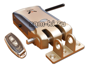

Маратик 1 Опубликовано 7 декабря, 2015 (изменено) Парни привет! Подкиньте идею со скрытым замком в будку, товар дорогой, приходится носить коробки в торговые центры, всё это время машина без присмотра, всё что снаружи вскрыть как два пальца, у одного товарища видел с внутренней стороны врезан сейфовый замок и распорки по бокам, впринципе практично, видел в нете скрытые замки открывающие от брелоков, может кто ставил? Изменено 7 декабря, 2015 пользователем Маратик Поделиться сообщением Ссылка на сообщение Поделиться на другие сайты
psih93 18 Опубликовано 7 декабря, 2015 Да поставь эл.замок с цз запитай от сигналки чтоб какой нить прут двигал в внутри ворот и все. Принцип будет как на картинке только дешевле. Поделиться сообщением Ссылка на сообщение Поделиться на другие сайты
bedzin1966 72 Опубликовано 7 декабря, 2015 Парни привет! Подкиньте идею со скрытым замком в будку, товар дорогой, приходится носить коробки в тогрговые центры, всё это время машина без присмотра, всё что снаружи вскрыть ка два пальца, у одного товарища видел с внутренней стороны врезан сейфовый замок и распорки по бокам, впринципе практично, видел в нете скрытые замки открывающие от брелоков, может кто ставил?я повесил ящик для барахла на раму. чтоб без замков и ключей думаю приспособить втягивалку от сигналки.как она там умно называется.машина закрыта и ящик закрыт.и делов то немного руки приложить. Да поставь эл.замок с цз запитай от сигналки чтоб какой нить прут двигал в внутри ворот и все. Принцип будет как на картинке только дешевле.ну вот мысль стащил. Поделиться сообщением Ссылка на сообщение Поделиться на другие сайты

psih93 18 Опубликовано 7 декабря, 2015 все верно, но дверь кабины можно просто ключем открыть, а фургон как? .ну мало-ли чтоСмотри на видео шток входит в отверстие - это отверстие как и сам замок должно находиться в нижней части ворот, так вот сделать это отверстие сквозным в случаи какого конфуза с эл замком его всегда можно открыть шырнув отверткой по шроку. А кто там из воришек догадается что там у тебя сквозная дырка. А так навесной замок рулит только за зиму я их 2-3 шт. Меняю умирают - забиваются грязью или замерзают в самый не подходящий момент. Поделиться сообщением Ссылка на сообщение Поделиться на другие сайты
Маратик 1 Опубликовано 7 декабря, 2015 Спасибо парни за идеи! Дуговые/навесные замки ломаются элементарно, в нете полно видео на эту тему, а у гаражных квадратных выламывают личинки за 37 секунд) поэтому самый надёжный замок это скрытый, который введёт мелких воришек в заблуждение ) Поделиться сообщением Ссылка на сообщение Поделиться на другие сайты
