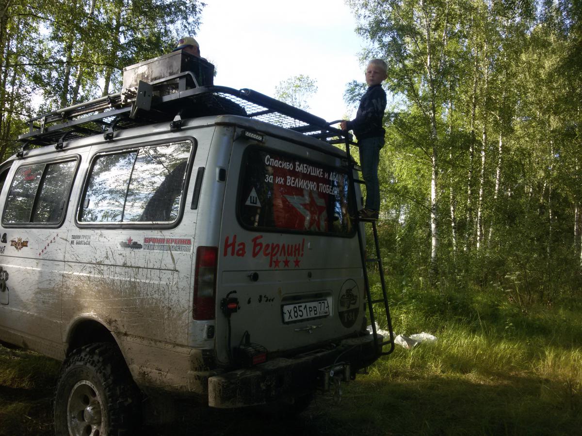

БРОДЯГА-СОБОЛЬ 4х4
Вот получился какой соболь 4х4 стройка заняла 2 года
БРОДЯГА-СОБОЛЬ 4х4
Как оценете ребят если есть какие вопросы задовайте

В ПТС отметки об изменениях вносил?Задняя дверь неоткрывается?
БРОДЯГА-СОБОЛЬ 4х4
Заднею дверь мне незачем открывать в птс невносил отметок продовать вроде несобераюсь

Раздатка, двигатель чьи? Лифт высота? Блокировки где и какие?

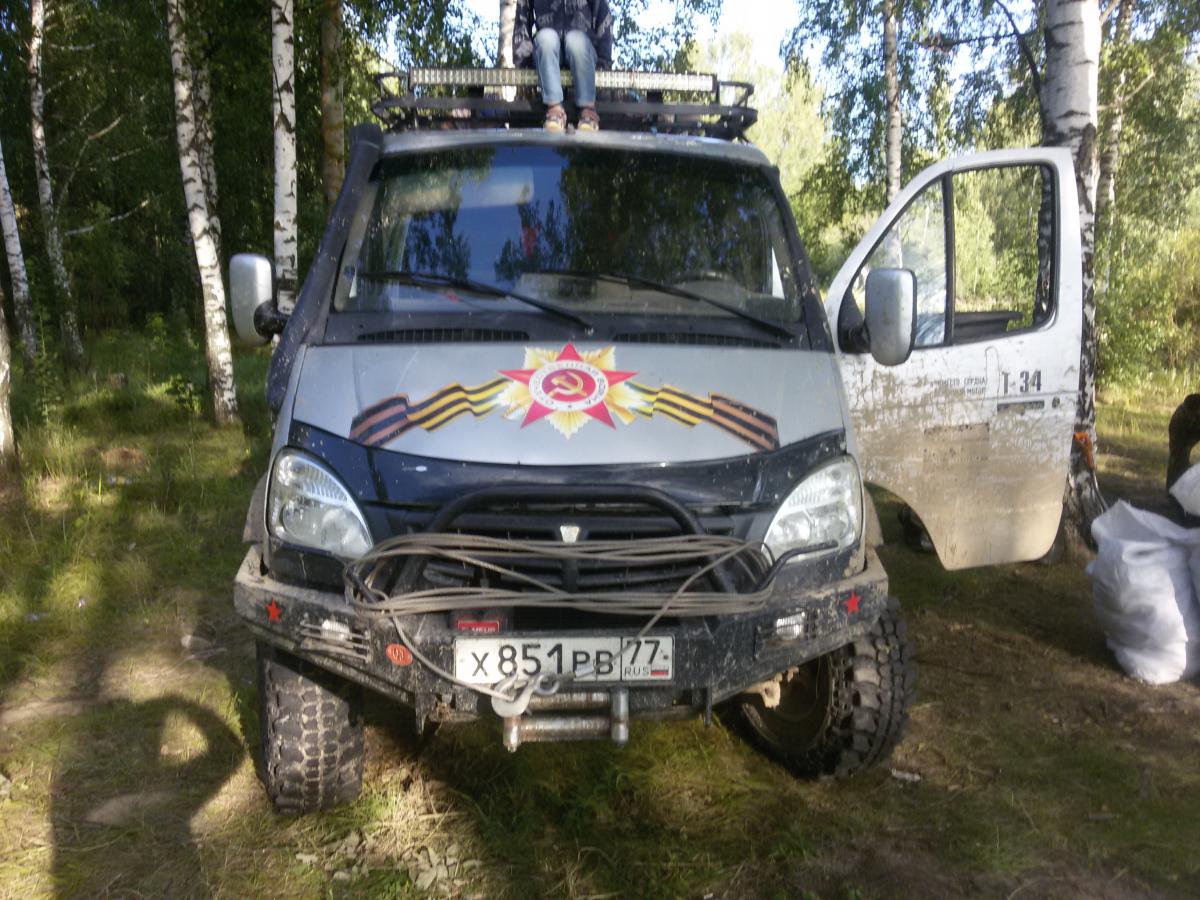

Здорово!!!!!!!!!!!!!!!!!!!!!!! Бампера сам делал или на заказ?
Igor85

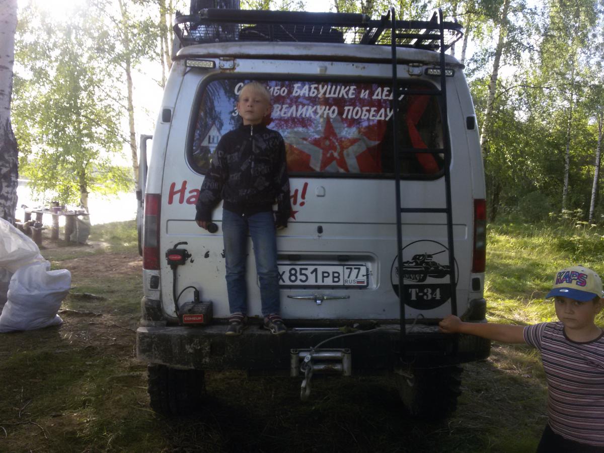

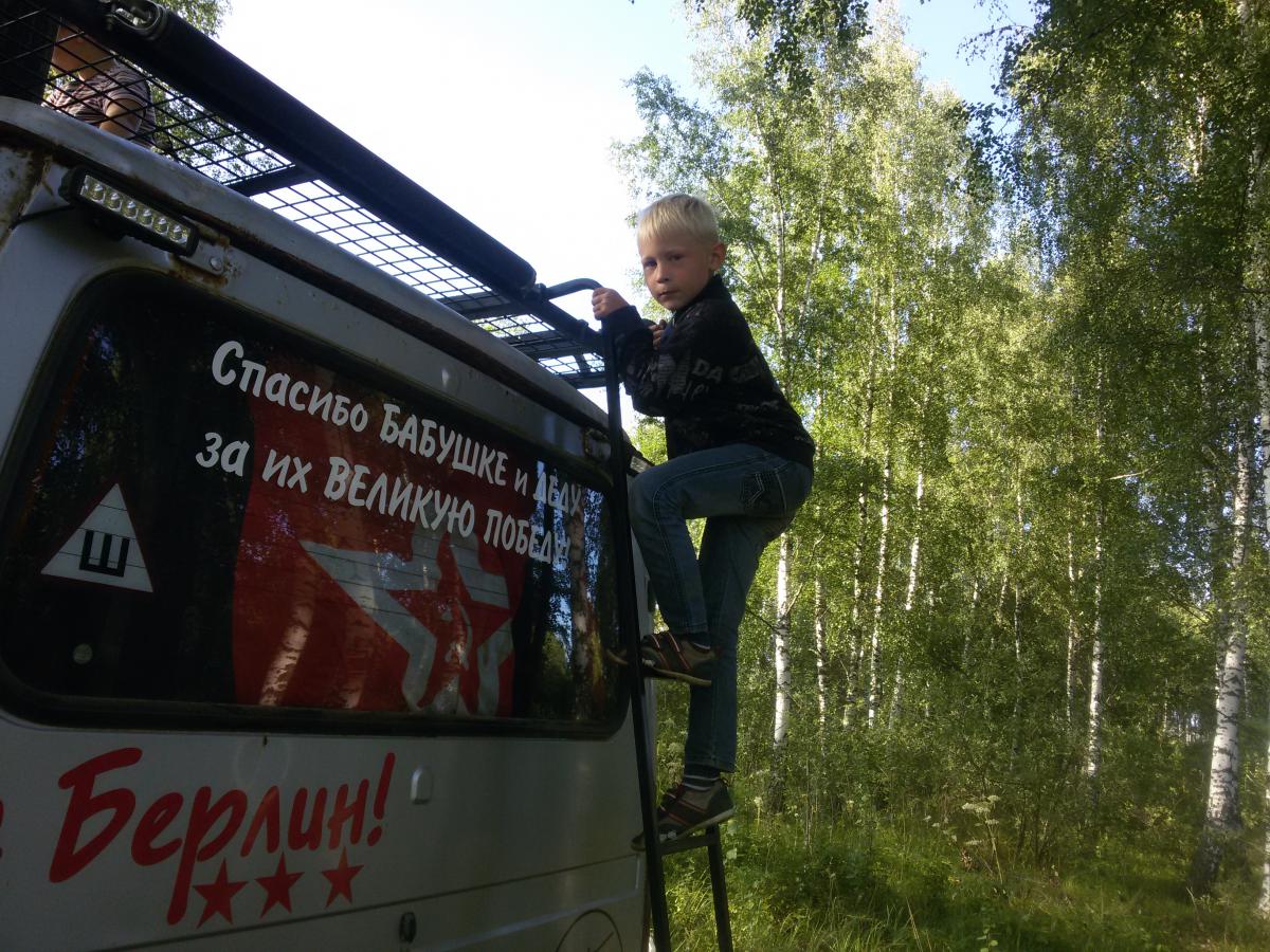

как  видно  на  фото,  лесенка  закреплена  с  багажника  на  задний  бампер   как  одно  целое,  .  если  бампер  силовой,  рано  или  поздно  ее  сломает.  у  меня  тоже  стоит  лестница,  крепление  только  на  заднию  дверь.  дверь  открывается  свободно
Изменено пользователем Igor85
сампосебе
лестницу сломает .. однозначно..
Igor85
может  у  него  что-то  придумано,  что-бы  не  ломало.
БРОДЯГА-СОБОЛЬ 4х4
здесь все придумано лестница убирается н верх на багажник посаласкам
на заказ
движок Ом 603 атмосфера 6 целиндров рядное мерседес мкпп от мерседес спринте раздатка от нисан тиранно 2 самоблоки вал рейсенг передний преднотяг 6 укб а зад 8 укб
[quрote name=mill" post="1368769" timestamp="1449952111]Раздатка, двигатель чьи? Лифт высота? Блокировки где и какие?
лифт кузов от рамы две хоккейные шайбы 10 см и ресоры 20 см

Отличный аппарат! Вопрос, раздатка от терраника, она же с родной коробкой моноблоком идёт, как этот момент обошел?

Вооооо! Шноркель от чего???
Igor85
чисто  газелевский.  делают  в Новосибирске.  в  комплекте  нет  ни  креплений,  ни  подкапотной  разводки.  стоит  вроде  7500.
