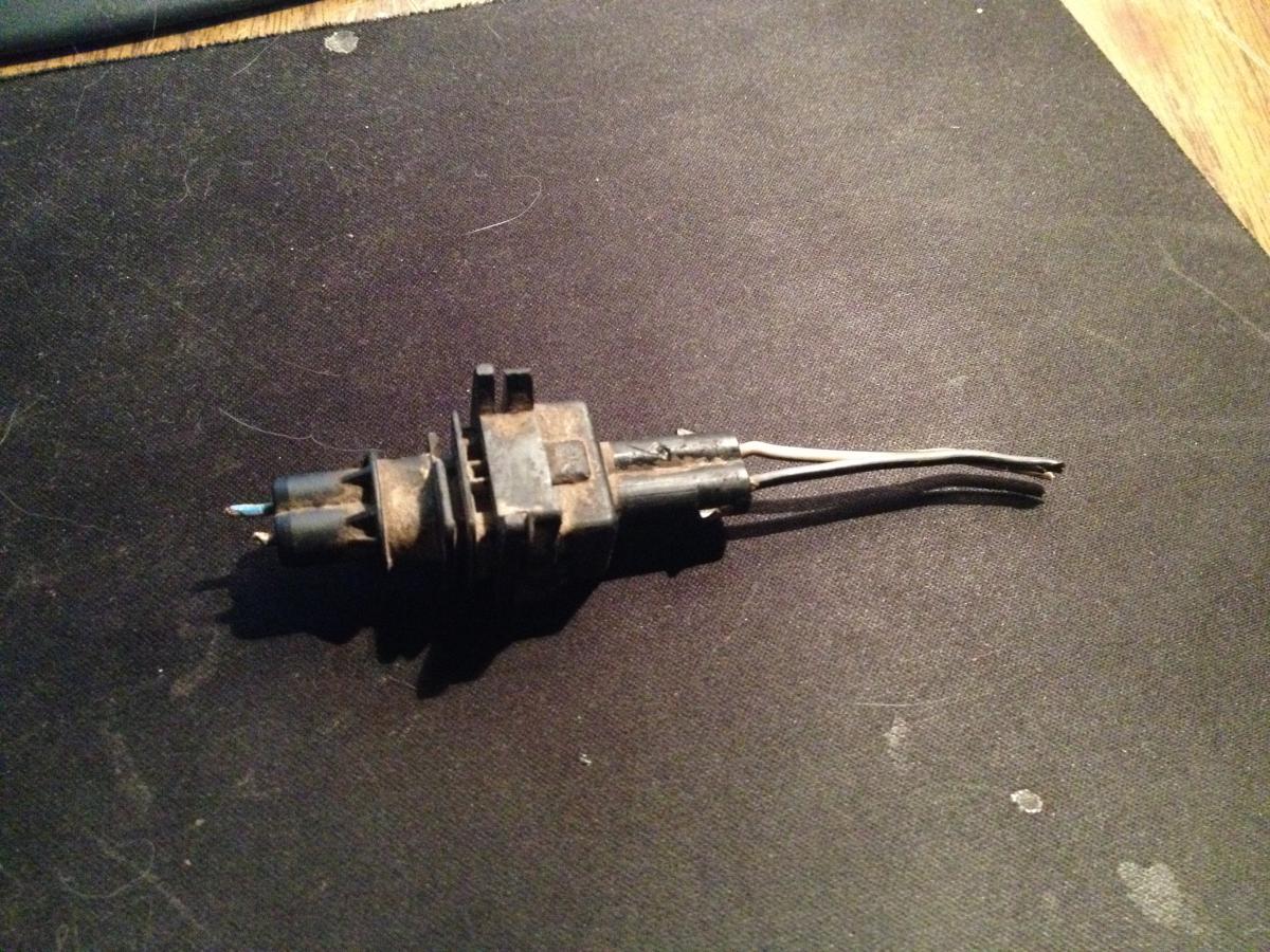

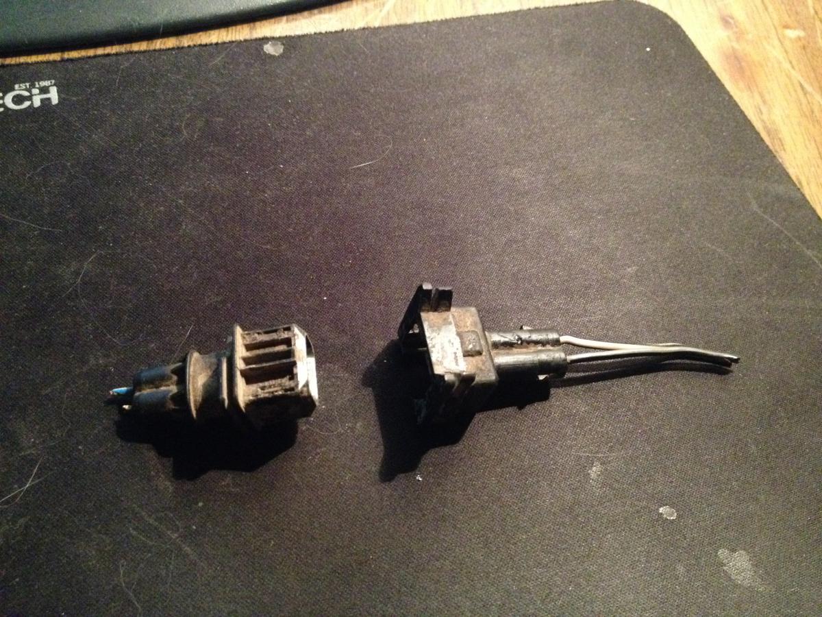

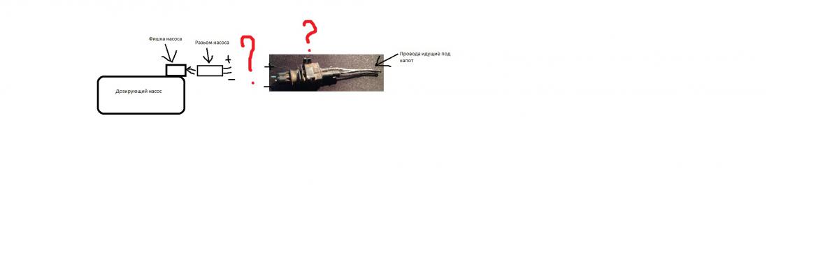

Abrak111 2 Опубликовано 12 декабря, 2015 Есть машинка, ГАЗель дизель, стоит установленная с завода webasto, наступили холода, как назло ни вебаста с таймера, ни с кнопки подогревателя не работает. После поисков причины нашел что оборваны провода дозирующего насоса, который находится около бензобака. Разьем который вставляется в насос там так и остался, так вот между ним и другим разьемом и оборвано... Вроде все понятно только вопрос возник, который не дает покоя, зачем там еще этот разьем?? какую роль он играет?? или между ним и фишкой в насос еще что то должно было быть?? Вначале была мысль что этот разьем какой то датчик, но вроде просто разьем..Собственно само фото этого непонятного разьемчика Нарисовал схему если так не понятно, суть вопросов: зачем этот разьем, если фишка из насоса и так вытаскивается? Не должно между ними что то быть? Поделиться сообщением Ссылка на сообщение Поделиться на другие сайты
Crady 8 641 Опубликовано 12 декабря, 2015 зачем там еще этот разьем?? какую роль он играет??сращивает импортный кусок проводки с отечественной проводкой. Поделиться сообщением Ссылка на сообщение Поделиться на другие сайты
Abrak111 2 Опубликовано 12 декабря, 2015 сращивает импортный кусок проводки с отечественной проводкой.То есть если я его выкину и просто сделаю скрутки то проблем не должно возникнуть?) Поделиться сообщением Ссылка на сообщение Поделиться на другие сайты
Crady 8 641 Опубликовано 12 декабря, 2015 То есть если я его выкину и просто сделаю скрутки то проблем не должно возникнуть?)не должно.при условии соблюдения полярности. Поделиться сообщением Ссылка на сообщение Поделиться на другие сайты
