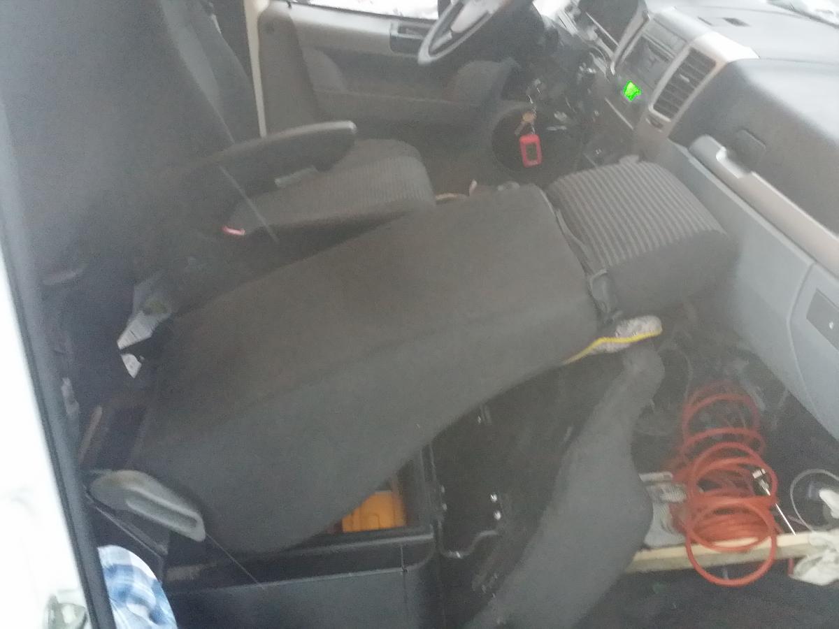

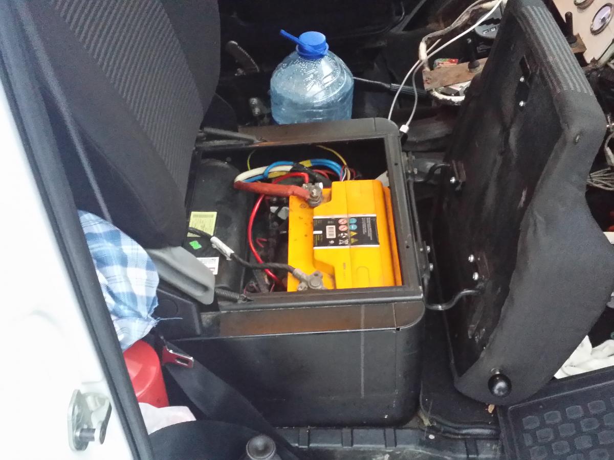

roma777 10 Опубликовано 28 декабря, 2015 Решая возникшие ворпросы при свапе 2джея захотелося перенести аккумулятор в салон, под капотом мне совсем не нравилось, плюсом приобрёл автономочку планар 4 киловатта которую тоже требовалось поставить.В общем заказал в Елабуге на заводе где приобретал пневмосиденье, сиденье для пассажира а так как пассажиров не вожу почти да и жадный короче фиг пассажирам а не пневмосиденье оно обычное сидите мол люди добрые получайте рельеф дороги по пятой точке.Зато функционал на высоте.Аккумулятор стоит 75 спокойно в это место войдёт 100 уже мерил так же впихнул туда автономку чему собственно был сказачно рад так как терпеть не могу всякие пучки проводов по торпеде торчащие со всех щелей разветлители и всякие приблуды которые загорождают пространство.Так же в сиденье собрал все силовые кабеля, предохранители, подключения.Всегда всё под рукой и можно оперативно добраться.Сиденье заказывал комплект плюс ещё один нижний короб что бы аккуратно поднять его с пола а так же сделать правильный наклон нижней подушки.Встало оно в 10000.Спинка у сидушку тоже вошебная складывается вперёд.Совсем ровного столика не получается хотя может если вытащить подголовник и выйдет не пробовал ешё.С автономкой всё без заморочек обычный планар 4 квт с электронным управлением, рекомендую всем в машине ташкент даже в минус сорок, на полную мощьность так и не вкючал становиться как в бане максимум на половину при мис 40 за бортом. Поделиться сообщением Ссылка на сообщение Поделиться на другие сайты
sergei032 39 Опубликовано 29 декабря, 2015 аккум в кабине, не есть хорошо . При зарядке кислота испаряется ! нужна хорошая вентиляция этого ящика , или переносить его на раму. У меня такая же машинка Автомашевская , один 90 стоит на штатном месте, второй под спалкой на раме. Два года никаких проблем .Испарения эти очень паршивая вещь!!!! не пахнет , а здоровье гробит ! 2 Поделиться сообщением Ссылка на сообщение Поделиться на другие сайты
Slava 67 188 Опубликовано 29 декабря, 2015 аккум в кабине, не есть хорошо . При зарядке кислота испаряется ! нужна хорошая вентиляция этого ящика , или переносить его на раму. У меня такая же машинка Автомашевская , один 90 стоит на штатном месте, второй под спалкой на раме. Два года никаких проблем .Испарения эти очень паршивая вещь!!!! не пахнет , а здоровье гробит !не знаю, я чувствую этот запах, особенно когда акум на зарядке. перенеси его подальше куда нибудь, убери из салона.. 1 Поделиться сообщением Ссылка на сообщение Поделиться на другие сайты
sergei032 39 Опубликовано 29 декабря, 2015 когда на зарядке, там ваще край !!!! По молодости на заводе работал , там кар электрических много было, в электроцехе аккумуляторщики мужики, все без зубов ходили , как будто сидели все по пол жизни! Вывод один, аккумулятору не место в кабинете , тем более если по дальнякам мотаться !!! 1 Поделиться сообщением Ссылка на сообщение Поделиться на другие сайты
Michael 168 Опубликовано 29 декабря, 2015 (изменено) не знаю, я чувствую этот запах, особенно когда акум на зарядке.. перенеси его подальше куда нибудь, убери из салона.Или поставить АКБ, у которой имеется спец. вентиляционное отверстие или 2 отверстия, далее штуцер и шланги для вентиляции, которые уже выводится за пределы кабины. Как ездят в иномарках, у которых АКБ под заднем сиденьем? Изменено 29 декабря, 2015 пользователем Michael Поделиться сообщением Ссылка на сообщение Поделиться на другие сайты
Michael 168 Опубликовано 29 декабря, 2015 Или поставить АКБ, у которой имеется спец. вентиляционное отверстие или 2 отверстия, далее штуцер и шланги для вентиляции, которые уже выводится за пределы кабины. Как ездят в иномарках, у которых АКБ под заднем сиденьем?Вот на фото АКБ уже с угловым штуцерком, для организации вентиляции. Аккуратное отверстие в кабине и шланг подлиннее, за границу кабины назад вывести и всё будет зашибись! 1 Поделиться сообщением Ссылка на сообщение Поделиться на другие сайты
sergei032 39 Опубликовано 29 декабря, 2015 век живи-век учись не замечал таких , но тогда пробки на банках должны быть глухими . А если не дай бог, забьётся этот дренаж.? Поделиться сообщением Ссылка на сообщение Поделиться на другие сайты
Michael 168 Опубликовано 29 декабря, 2015 век живи-век учись не замечал таких , но тогда пробки на банках должны быть глухими . А если не дай бог, забьётся этот дренаж.?Чем-таким должно забиться? Из АКБ при зарядке не гуталин-же выделяется, если снаружи то тоже вряд ли, да и ТО никто не отменял. Раз в год снял шланчик-трубочку и дунул насосом или ротом своим. За один раз зубы не осыпятся :D :D :D Поделиться сообщением Ссылка на сообщение Поделиться на другие сайты
Alex030569 7 023 Опубликовано 29 декабря, 2015 (изменено) А какой был смысл переноски АКБ под сиденье?Если только из за проводки,так у меня стоит 2 АКБ,от второго АКБ запитана автономка,все провода под полом кабины.Согласен,что в тепле АКБ лучше,но здоровье дороже.Вобщем годика через 3 расскажешь нам,сколько у тебя зубов осталось. Изменено 29 декабря, 2015 пользователем Alex030569 Поделиться сообщением Ссылка на сообщение Поделиться на другие сайты

sergei032 39 Опубликовано 29 декабря, 2015 ну на этот уголок одеть можно , разве что трубку силиконовую от омывателя , а она перегибается легко ...Я много работал с большими аккумами, видел всякое. Этот ящик не настолько безобидный ,как кажется.В замкнутом пространстве искра и.... вобщем не дай бог.даже в 53 ящик под сидухой (холодный) там жабры были. Поделиться сообщением Ссылка на сообщение Поделиться на другие сайты
Михалыч S360VYM 624 Опубликовано 29 декабря, 2015 Правильнее, стартерный родной АКБ , оставить на месте. А второй АКБ , надо ставить тяговый . Если в кабину то гелиевый, он не даёт испарений. От тягового за питать все дополнительные приборы. (автономка , музыка , и тп.) Тяговый отдаёт больше энергии. И если вы его посадите в 0,( он без проблем во становится) стартерный Акб останется заряженным, готовым к работе. По этой схеме у меня родной 75А + 100А. 2 Поделиться сообщением Ссылка на сообщение Поделиться на другие сайты
rusgg 4 003 Опубликовано 29 декабря, 2015 Вместо уголка можно трубку пластик воткнуть, и вывести газы хоть до заднего бампераТрубка на 6 А если уж на то пошло то со штатного акб, газы тоже легко через печку попадают в салон, тоже чувствуется когда акб кипит (старый или генератор мертвый) Вот так. На раме акб зимой становится бестолковым баластом, чуть сядет и замерзнет. 2 Поделиться сообщением Ссылка на сообщение Поделиться на другие сайты
