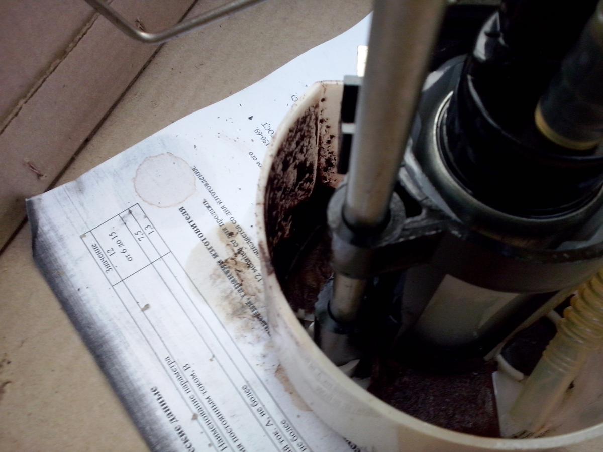

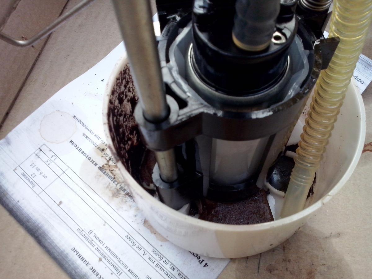

Сергей73
С проблемой разобрался.Заменил фильтр и бензонасос.Вот что было в бензонасосе -
