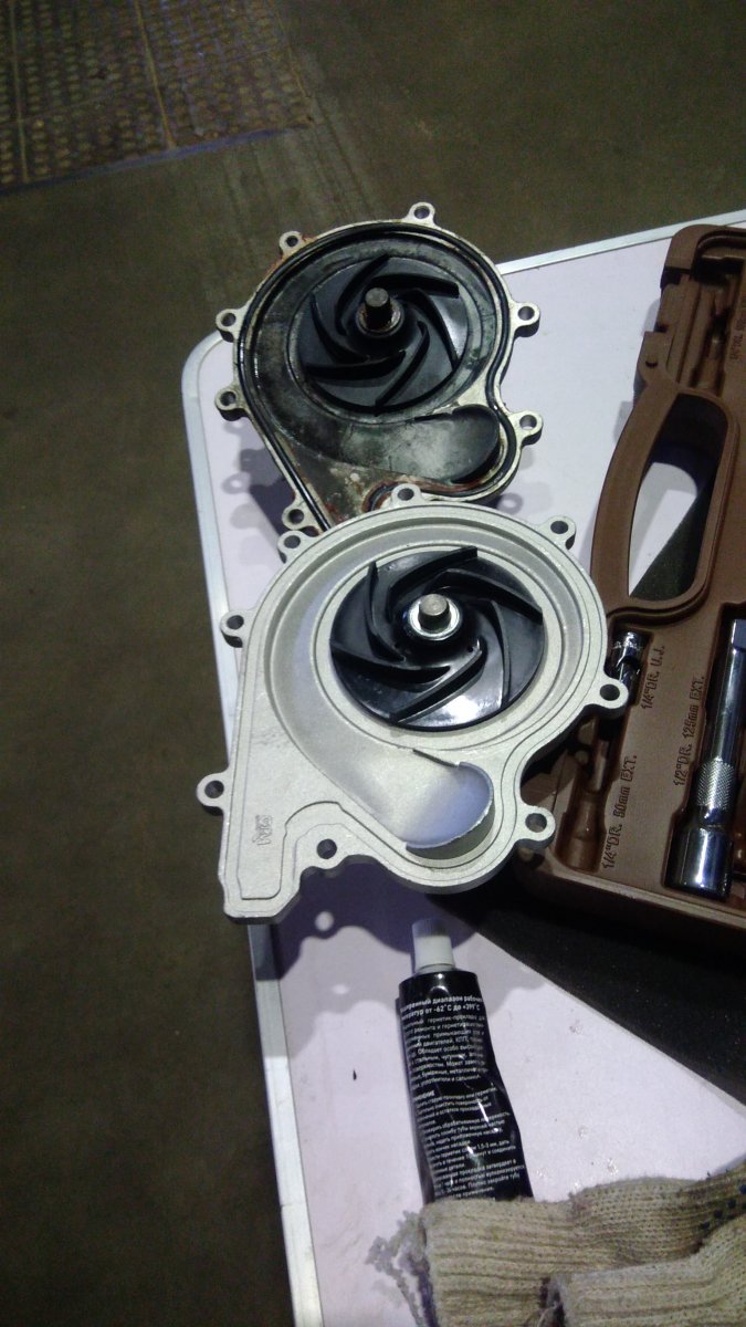

jeka1981 506 Опубликовано 9 июля, 2022 7 часов назад, вилли сказал: Поменял помпу,взял не оригинал а где на помпе прокладка.(которая наносится с завода ) Поделиться сообщением Ссылка на сообщение Поделиться на другие сайты

вилли 1 102 Опубликовано 10 июля, 2022 12 часов назад, jeka1981 сказал: а где на помпе прокладка.(которая наносится с завода ) В виде отдельной резинки.У меня прокладка + немного герметика ближе к наружке Поделиться сообщением Ссылка на сообщение Поделиться на другие сайты
