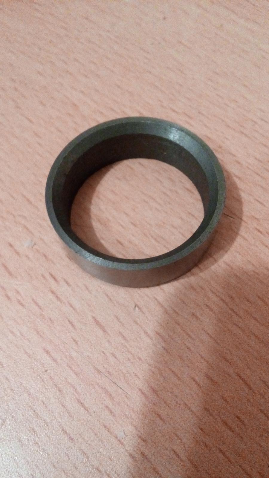

как отличить обычные сёдла от хороших , металокерамики ?
Витал
сёдла ваз,желательно с тольятти кто возит
Может конечно и не повезло , но были куплены у суперского магазина ВАЗ. При притирке показались подозрительными,- после шарошек за 2 минуты были в идеале по фаске. Но и как итог сели за 15 тысяч, причем все и даже впускные.
Crady
разговор не про магазины,а про то как найти тех кто с завода может добыть
лось
Лучше такие чугунные от 2108 .Я сам менял пару раз и скажу тебе так : Далеко не всегда цель оправдывает средства
dvor
да и в чём отличия на зубок , так сказать . колись  Олег.
Crady
да и в чём отличия
в составе материала.
dvor
спасибо , просветил .
Crady
а пока не поставишь и не поездишь,не определишь..так что всегда пожалуйста. :D
ну разницу ещё можно заметит когда режешь фрезами нормальными.и то при наличии некоторого опыта.
dvor
есть у нас одна контора , которая занимается фрезеровкой , расточкой , ремонтом ГБЦ , демет у них есть . так вот сёдла они ставят свои , даже работники не знают или партизаны такие , что не говорят где берут и из чего ( но они вроде ходят ) . сайт вроде профильный , а все как те партизаны ...   форум с каждым днём становиться похож на социальную сеть типа класников и котактов  . кучка знакомых между собой людей трут о своём , а по профилю форума ..  ноль . короче наболело .  бывают вопросы , а ответы  даже и не жду .  по привычке просто задаю.

Слушай Двор отправь ты голову Деду и получится нормальное качество за сопоставимые деньги.Многие мои знакомые делали у него и остались довольны!!!
На худой конец подружись с токарем со своими станками и опытом.Был случай по молодости делал голову от мерсквича :) Только направляйки раза 4 менял и возвращал обратно.Токарь их в станок,а оттуда стружка.Крайние 5 е по счету пылили как нужно ( не стружка а пыль летела с них).Все развертки у него были и оправку он мне выточил.Шарошки правда были СССР ,но хорошие.Вообщем сделал и неплохо,но время раз,инструмент 2,подсказка и помощь грамотного человека ,у которого все заточено под ремонт.Сейчас нью веевские фрезы рублей за 25-30,если хочешь качества...

Кстати он мне родные заводские клапана правил и нагар счищал,а отверстия в направляйках своими спецразвертками проходил.Вообщем грамотно все сделал,так как заводские все лучше,чем из магазина..Думай ;)
из старых распред валов точат.

на окружной  - это в мокве .  как то надо было седло вынуть ( что бы посмотреть куда трещина уходит ) так вот вырезал он мне его и повредил постель немного , думаю даже не критично но всё же . втулку выбил молотком , я так тоже могу , правда денег не взяли - сказали не за что ещё .  единственное что мне там нравится это то, что стоишь и смотришь как с десяток слесарей делают свою работу .
