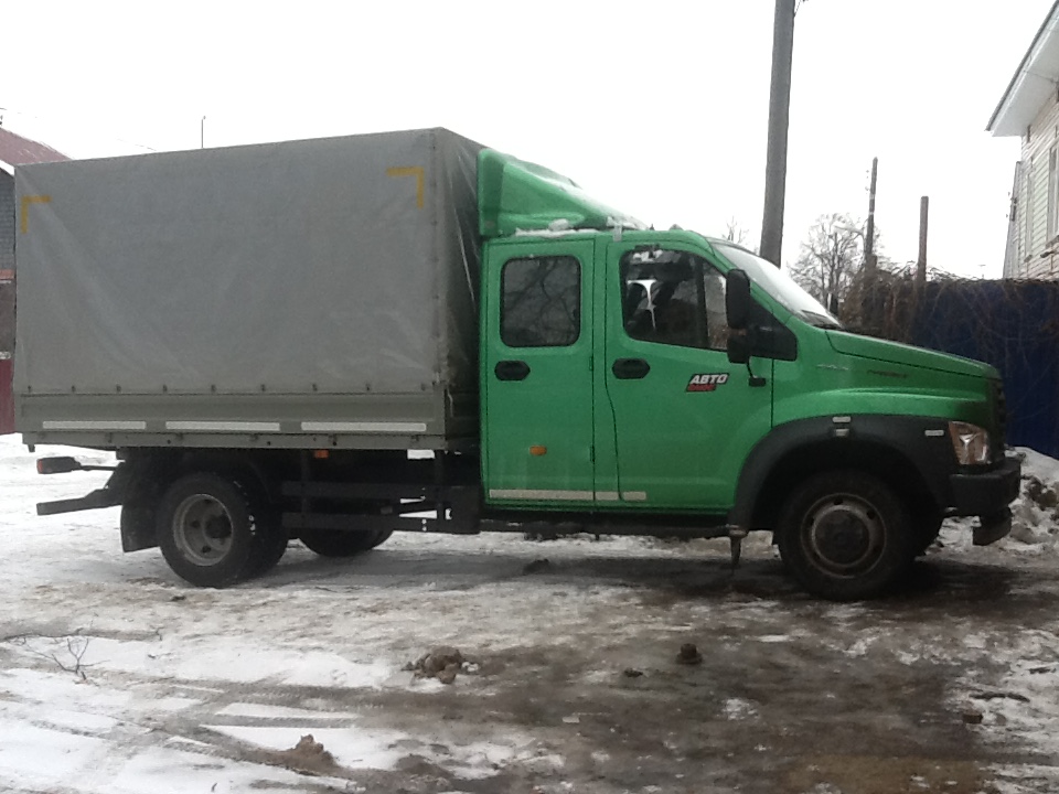

Леха306 52 1 480 Опубликовано 19 февраля, 2016 Первое впечатление от Газона Некст. Удалось взять Газон Некст на тест-драйв на месяц, все тест- драйвы по городу за час или меньше ничего не покажут о машине!!! Для этого существует тест- трак до 10 дней у дилеров! Но там машина 45 кубов кузов!!!! Мне досталась машина со сдвоенный кабиной и кузов всего 15 кубов и 9 европалетов, размер длина 3,5м, ширина 2,2 м , высота 2 м. Забрав в салоне авто сначала немного побаивался перегнать до дома, так как давно не ездил на больших машинах! Но все оказалось проще! Габариты машины очень хорошо чувствуются и по городу проехал без проблем, привык к ней минут за 10! Первые впечатления! Тянет пустая отлично, понятно дело это пятитонник! Трогаться можно и с третьей передачи, жалко что их всего пять(((( после Газель Некста крутить мотор выше 2000 оборотов нет смысла!!! С не привычки рычаг переключения передач тугой но короткоходный, дальше будет видно. Опыт эксплуатации Газели Некст с такой же кабиной есть и ничего нового кроме сиденья с подресорной подвеской и на потолке где плафон консолью под однодиновую магнитолу, кстати с разъёмом питания, да забыл там ещё задний ряд сидений внизу сделаны ящики под шмурдяк и спинки откидываются и получается лежачее место( об этом позже с фото).Сиденье водительское на пружине, скрипит и на кочках когда вверх отпрыгивает, получается железный удар что совсем не приятно!! Может в последствии разберусь с нагрузкой, она регулируется! И есть возможность его зафиксировать, что я пока и сделал.К тормозам надо тоже привыкнуть, они пневматические , если по сильней нажать то и в лобовое можно вылететь если не пристегнут ремнём безопасности! Проехал пока очень мало и поэтому судить рано обо всем! Попытаюсь найти груз куда нибудь и буду описывать свои впечатления, если админ позволит.Пока все , всех мужчин с наступающим праздником! Не гвоздя и не жезла!!!Ещё попрошу сильно не флудить!! А спрашивать что нужно проверить и что показать!!! Спасибо за понимание!!! 10 Поделиться сообщением Ссылка на сообщение Поделиться на другие сайты

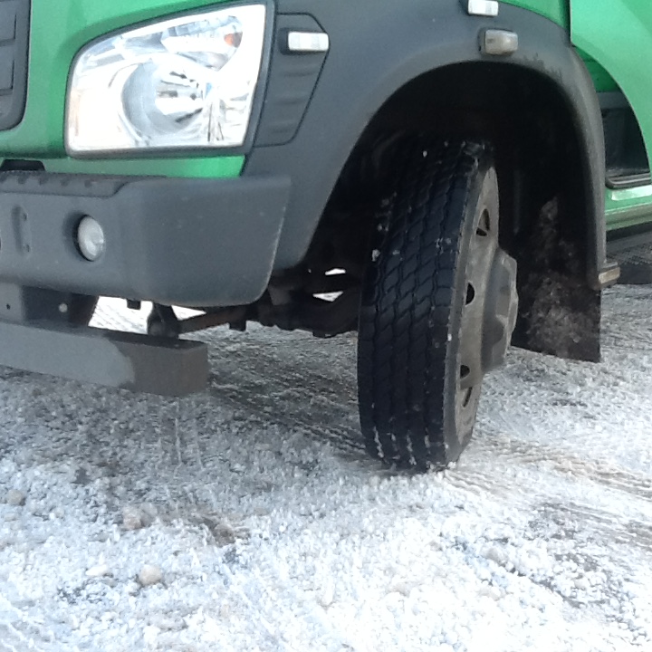

Владимир c330cp174rus 853 Опубликовано 19 февраля, 2016 (изменено) Леха306 52,Сфотай мах угол выкрученных колёс.Народ сравнит,как у них думаю так можно проверить.Либо палочку к колесу и кружок сделать и измерить. Изменено 19 февраля, 2016 пользователем Владимир c330cp174rus Поделиться сообщением Ссылка на сообщение Поделиться на другие сайты
Леха306 52 1 480 Опубликовано 19 февраля, 2016 Леха306 52,Сфотай мах угол выкрученных колёс.Народ сравнит,как у них думаю так можно проверить.Либо палочку к колесу и кружок сделать и измерить. Хорошо! Завтра попробую. Поделиться сообщением Ссылка на сообщение Поделиться на другие сайты

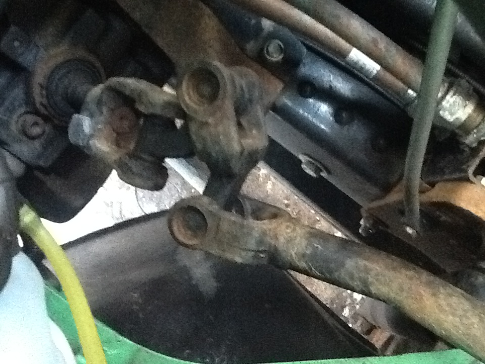

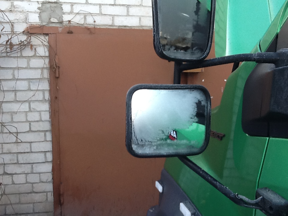

Леха306 52 1 480 Опубликовано 20 февраля, 2016 Пока загрузок нету продолжаем знакомство с чудоапаратом)))На первом фото узнаете, это же карданчики аля Газель ))) и ещё закерненые так что замена только с палкой вместе!!На втором фото нижние сферические зеркала, они в отличии от верхних без подогрева! А это есть не очень хорошо!!!! 1 Поделиться сообщением Ссылка на сообщение Поделиться на другие сайты
Maks52 642 Опубликовано 20 февраля, 2016 Опять этот карданчик...слабое звено. От бизнеса хотя бы поставили .Леха, на нем двиг ямз??Какой расход? Поделиться сообщением Ссылка на сообщение Поделиться на другие сайты

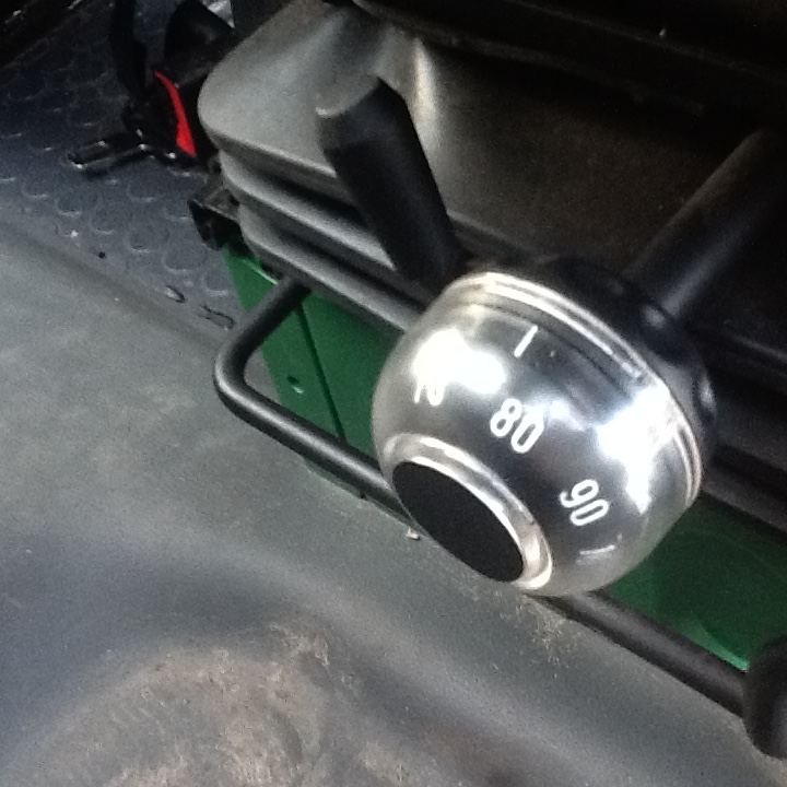

Леха306 52 1 480 Опубликовано 20 февраля, 2016 (изменено) Продолжаем . Сегодня прокатился на машине по городу и трассе 75 км так сказать привыкнуть к машине, привык сразу)))) По сиденью был совсем не прав!!! Нужно было подрегулировать под себя регулятор жесткости и все стало нормально!!! Хоть сам вешу 94 кг, на регуляторе получилось где то 76 кг , для меня вполне комфортно. А то что оно прыгает так это на ухабах, благо для этого есть рычаг блокировки пружины.По просьбе Володи замерил разворот с рулеткой и он составил 14,5 метров. По манёвренности по городу дискомфорта не испытывал, но она не удлинённая !По трассе машину немного водит, но не критично, руль лёгкий . На Газеле Нексте конечно лучше с рейкой! За то ямы не чувствуются , машина хоть и пустая была, плавность хода не на много жёстче чем на Газели, спереди стоят три рессоры, с зайди 8 и два подресорника.Разгонял до сотки, но движок орать начинает! Мне комфортно было на 80 км час на круизе, немного не понравилось прибавление скорости на круизе в ручную , машина как бы подпрыгивает и сразу скидывает, то есть не плавно, в низ намного лучше!По расходу замерю только когда куда нибудь груженым поеду, от полного до полного чтоб точнее было.Фото прилагаются. https://youtu.be/WePRkL9k7wY Изменено 20 февраля, 2016 пользователем Леха306 52 4 Поделиться сообщением Ссылка на сообщение Поделиться на другие сайты
Владимир c330cp174rus 853 Опубликовано 20 февраля, 2016 Да уж радиус великоват на дороге грубо по 2 полосы в одну сторону(3-м полоса шириной)х- развернёшься(3-75 м впритык) :( :rolleyes: B) Поделиться сообщением Ссылка на сообщение Поделиться на другие сайты

alex134 1 962 Опубликовано 21 февраля, 2016 Леха306 52, попробуй ограничительные болты выкрутить, может, лучше станет с разворотом ? на заводе их абы как ставят.Владимир c330cp174rus, гнал Валдай удлинённый, в Москве для разворота не хватило 4-х полноценных полос, на тротуар вылез ))) дома удалил болты, стало влево гораздо лучше ! вправо без изменений. может, тут так же ? 1 Поделиться сообщением Ссылка на сообщение Поделиться на другие сайты
Леха306 52 1 480 Опубликовано 21 февраля, 2016 Леха306 52, попробуй ограничительные болты выкрутить, может, лучше станет с разворотом ? на заводе их абы как ставят.Владимир c330cp174rus, гнал Валдай удлинённый, в Москве для разворота не хватило 4-х полноценных полос, на тротуар вылез ))) дома удалил болты, стало влево гораздо лучше ! вправо без изменений. может, тут так же ?Посмотрю и с фоткаю, правда на улице не очень удобно, может эстакаду найду. Поделиться сообщением Ссылка на сообщение Поделиться на другие сайты
