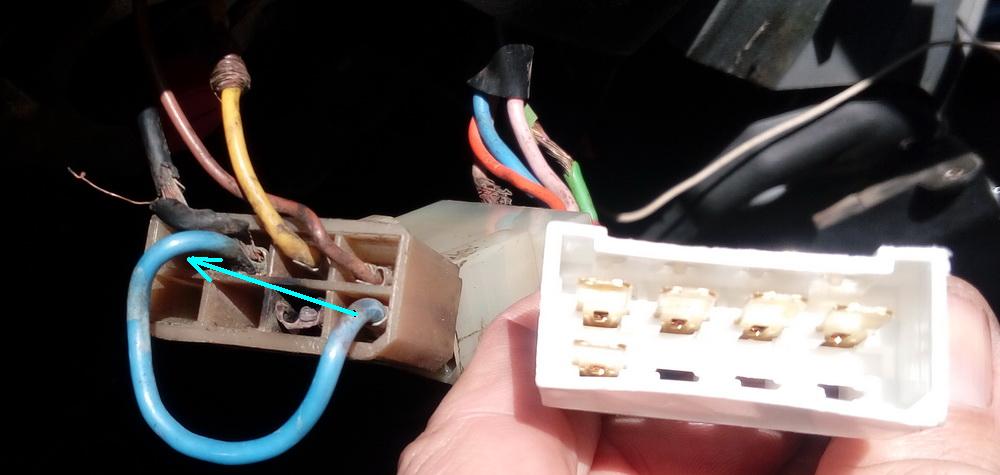

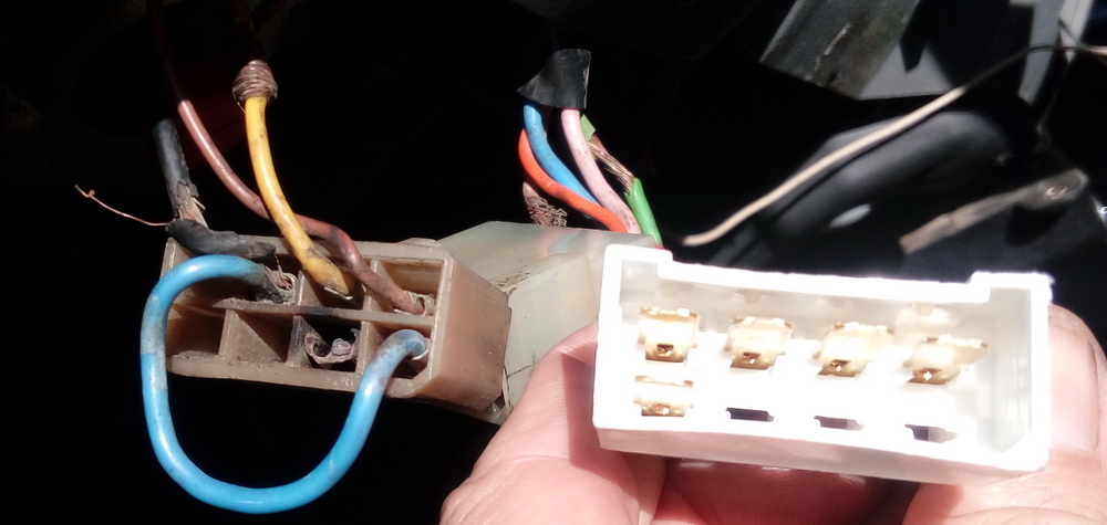

post-90852-0-40394400-1475250296_thumb.jpg Хочу заменить замок зажигания, купил, а он расположением контактов отличается, да еще в ответной части один контакт обгоревший и без провода, а один оранжевый на желтый прикручен(вверху). +12в  приходит с черного, соединен с синим.
kalenda
Купленный замок схеме соответствует  https://www.gazelleclub.ru/servisi/electroshemi/electroshemidvg_406/sys19_big.jpg
Crady
kalenda, прозванивай чего там у тебя в остальной проводке накрутили,там судя по всему не один электрик помер,по уму ставить разгрузочные реле,перепрессовывать контакты.

 С одним контактом разобрался, нужно переставить по диагонали, указал стрелкой куда. post-90852-0-02762300-1475253331_thumb.jpg
Crady
да там с контролькой на 20 минут работы,с перекуром ещё .по цветам гадать дело ваще глухое.это на запросто на газе,входит 1 толстый красный,выходят 2 чёрных тонких,но именно те что нужно. :D

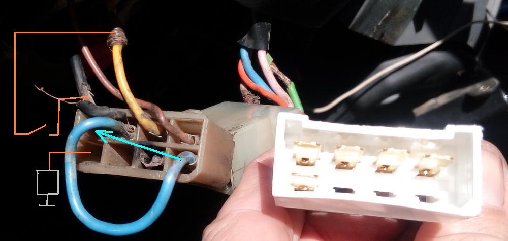

Похоже разобрался, по цветам кстати совпадает со схемой из руководства, обгорел контакт с которого шел оранжевый провод( на 8 предохранитель), сейчас он прикручен на желтый, нужно его отсоединить и пустить через разгрузочное реле. post-90852-0-82679900-1475255579_thumb.jpg
rusgg
Это провод на моторчик печки.
замок отключает этот оранжевый провод когда крутишь стартер. Видимо чтобы было легче акб .
Желтый зажигание, не отключается когда стартер крутишь
