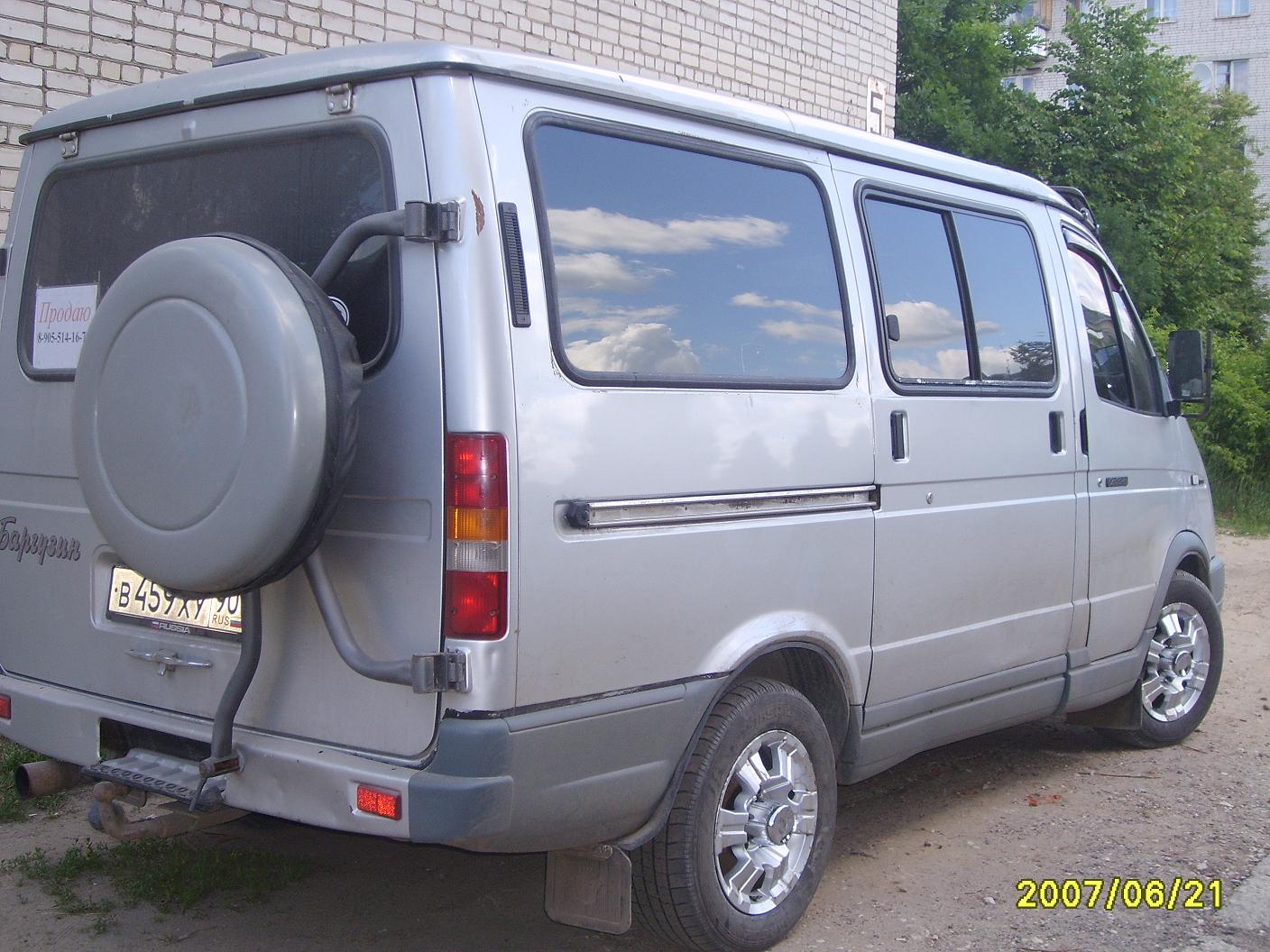

У соболя штатный размер посадочного отверстия для диска 5х139.7, у меня в гараже валяются 17е диски с посадкой 5х114.3.
Сильно не задумывался над этим раньше, но когда увидел эту фотку в галерее очень захотел. Для легковушек знаю есть переходники только вылет становится больше. Для газели врятли такое придумали. Может подскажет кто как их примастырить малыми потерями?

Можно токарю заказать переходники,а подругому то как...

у меня вот такой литняк стоял!!!

на перед переходник думаю не проблема сделать, а вот на зад гемор будет...
кстати на перед нивские диски встают нормально
у меня литье хоть внешне одинаковое, но спереди от нивы, а сзади от уазика (разница в дырке под ступицу)
