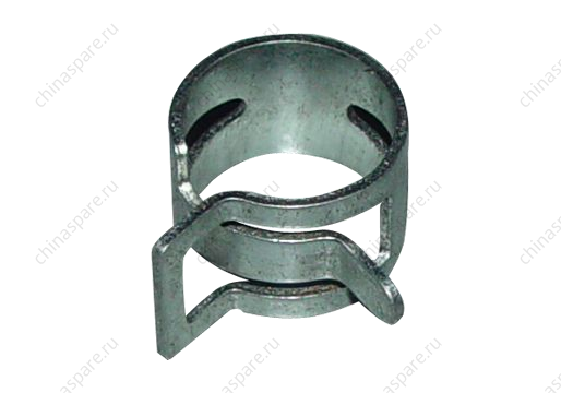

СпортсМЭН 28 Опубликовано 6 марта, 2016 Есть ли такие люди, кто ставил на патрубки ОЖ самоподжимные хомуты, ведь на мой взгляд это очень актуально. Если кто то ставил дайте номера хомутов или скажите от чего подходит?? Поделиться сообщением Ссылка на сообщение Поделиться на другие сайты
Paguk 289 Опубликовано 7 марта, 2016 Есть ли такие люди, кто ставил на патрубки ОЖ самоподжимные хомуты, ведь на мой взгляд это очень актуально. Если кто то ставил дайте номера хомутов или скажите от чего подходит??4855_khomut-metallicheskiy.png11804.jpgу нас они с завода стоят на парубках печки и продаются они на рынке у нас Поделиться сообщением Ссылка на сообщение Поделиться на другие сайты
соболевич 2 030 Опубликовано 7 марта, 2016 (изменено) Есть ли такие люди, кто ставил на патрубки ОЖ самоподжимные хомуты, ведь на мой взгляд это очень актуально. Если кто то ставил дайте номера хомутов или скажите от чего подходит??4855_khomut-metallicheskiy.png11804.jpgВчерась покупал в "железяке" на МКАД. Размер подбирай так наружний диаметр шланга - номер хомута.Хочу поставить на ГУР и шланги масляного радиатора.Пружинные хомуты название. Изменено 7 марта, 2016 пользователем соболевич Поделиться сообщением Ссылка на сообщение Поделиться на другие сайты
vingod 159 Опубликовано 7 марта, 2016 На иномарках такие уже сто лет стоят.Ставить и радоваться, диаметр брать в разжатом состоянии 2-4мм 1 Поделиться сообщением Ссылка на сообщение Поделиться на другие сайты
sss173s 1 296 Опубликовано 7 марта, 2016 (изменено) А я меняю их на червячные АВВА или Norma. Изменено 7 марта, 2016 пользователем sss173s 2 Поделиться сообщением Ссылка на сообщение Поделиться на другие сайты
rusgg 4 003 Опубликовано 7 марта, 2016 А я меняю их на червячные АВВА или Norma.Почему? Не держат что-ли? Поделиться сообщением Ссылка на сообщение Поделиться на другие сайты
sss173s 1 296 Опубликовано 7 марта, 2016 (изменено) Почему? Не держат что-ли?Держат. Червячный для меня удобнее. Если засопливел-слегка подтянуть можно. Специально конечно не задавался такой целью, когда патрубок снимаю то ставлю потом уже другой. Изменено 7 марта, 2016 пользователем sss173s 1 Поделиться сообщением Ссылка на сообщение Поделиться на другие сайты
олег самара 307 Опубликовано 7 марта, 2016 Для того чтобы этот хомут нормально держал надо иметь качественную поверхность и заложенный предварительный натяг патрубка на посадочное место. На японцах и корейцах,где они стоят,все это имеется. А теперь сравните те же посадочные поверхности на нашемарках или "азиатах" и качество резины.А по теме такой хомут конечно удобнее и технологичнее нежели винтовой... Поделиться сообщением Ссылка на сообщение Поделиться на другие сайты
Vovka31 514 Опубликовано 7 марта, 2016 А по теме такой хомут конечно удобнее и технологичнее нежели винтовой.Это смотря где стоит, иной раз к нему подлезть нереально чтоб снять, а к винтовому можно с помощью удлинителей, карданчика. Да и винтовой можно с усилием подтянуть если при нормальной затяжке все равно сопливит. На этом усилие прижима ограничено конструкцией. У каждого вида есть свои плюсы и минусы, при установке нового шланга, через какое то время когда резина под усохнет, винтовой надо подтянуть, а этот не надо. Поделиться сообщением Ссылка на сообщение Поделиться на другие сайты
rusgg 4 003 Опубликовано 7 марта, 2016 На счет подлезть удобнее к винту точно подмечено. На газели удобных мест совсем не много как оказалось. 1 Поделиться сообщением Ссылка на сообщение Поделиться на другие сайты
олег самара 307 Опубликовано 7 марта, 2016 Веришь-на 15-летних "Тойотах" и "Мицу" ничего не сопливит с этими хомутами,там даже двигатель собирается так что во многих местах прокладок нет,все на герметик,и не потеет ничего маслом и ОЖ. А на "Газели" посмотри облой на алюминиевом литье на патрубках помпы или центровку патрубка между помпой и термостатом на 405-409. Тут без вариантов червячные хомуты,да еще с герметиком.. 1 Поделиться сообщением Ссылка на сообщение Поделиться на другие сайты
rusgg 4 003 Опубликовано 7 марта, 2016 Есть например между башкой и помпой шланг, так его вообще будет нереально снять с таким хомутом пружиным. Может есть всякие инструменты с фиксацией? Поделиться сообщением Ссылка на сообщение Поделиться на другие сайты
соболевич 2 030 Опубликовано 7 марта, 2016 Есть например между башкой и помпой шланг, так его вообще будет нереально снять с таким хомутом пружиным.Может есть всякие инструменты с фиксацией?Есть специальные клещи для этих хомутов,но цена ооооооооо Поделиться сообщением Ссылка на сообщение Поделиться на другие сайты
ВадимВ 1 708 Опубликовано 7 марта, 2016 Может есть всякие инструменты с фиксацией?я как-то на своей легковой радиатор промывал, так вот снять-то эти хомуты еще полдела, а вот поставить гораздо сложнее, ну это все без специнструмента Поделиться сообщением Ссылка на сообщение Поделиться на другие сайты
rusgg 4 003 Опубликовано 7 марта, 2016 Получается даже из редуктора например выдернуть шланг можно с внутренностями, не удобно одной рукой дергать, а второй хомут держать если обычными плосками. Помню на т4 даже штаны к колектору крепятся такими скобами пружиными Поделиться сообщением Ссылка на сообщение Поделиться на другие сайты
ВадимВ 1 708 Опубликовано 7 марта, 2016 (изменено) хомут держать если обычными плосками.с которых хомут все норовит соскользнуть :D я уж не помню, но вроде сводил их и фиксировал пластиковыми хомутиками, а потом их перерезал Изменено 7 марта, 2016 пользователем ВадимВ Поделиться сообщением Ссылка на сообщение Поделиться на другие сайты
удачный 30 Опубликовано 7 марта, 2016 Отличные хомуты У меня и на сузуке такие и в газельке на печных патрубках -ни чего не бежит На соболе 2006 года со штаером утром приходиш в гараж под машиной лужа Менял там все пластмасовые соединения и тройники на печку на металические подматывал фумлентой -еле победил течь О самозажимных правда я тогда не знал Червячные тянул до того что пластмасовые тройники из круглого сечения превращались в элипс :wacko: Вообще качество ГАЗ в моих глазах подросло Поделиться сообщением Ссылка на сообщение Поделиться на другие сайты
газель2005 2 720 Опубликовано 7 марта, 2016 не удобно одной рукой дергать, а второй хомут держать если обычными плосками.С начало хомут разжимаешь и отодвигаешь подальше от места зажима.Потом можешь спокойно хоть двумя руками снимать шланг,патрубок. Поделиться сообщением Ссылка на сообщение Поделиться на другие сайты
СпортсМЭН 28 Опубликовано 7 марта, 2016 Меня побольшей степени интересуют хомуты на основной радиатор ОЖ, может быть кто то по номерам заказывал себе? Поделиться сообщением Ссылка на сообщение Поделиться на другие сайты
Gas3302 351 Опубликовано 7 марта, 2016 Есть ли такие люди, кто ставил на патрубки ОЖ самоподжимные хомуты, ведь на мой взгляд это очень актуально. Если кто то ставил дайте номера хомутов или скажите от чего подходит??4855_khomut-metallicheskiy.png11804.jpgс печки иномарочной снял и себе на обратку с печки на помпу поставил, держит хорошо Поделиться сообщением Ссылка на сообщение Поделиться на другие сайты
rusgg 4 003 Опубликовано 7 марта, 2016 С начало хомут разжимаешь и отодвигаешь подальше от места зажима.Потом можешь спокойно хоть двумя руками снимать шланг,патрубок.Может не получится его сдвинуть, максимальный диаметр у него маленький Поделиться сообщением Ссылка на сообщение Поделиться на другие сайты
газель2005 2 720 Опубликовано 7 марта, 2016 rusgg, У меня получается.На бизнесах давно ставят такие хомуты на шланги отопителя. Поделиться сообщением Ссылка на сообщение Поделиться на другие сайты
