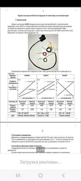

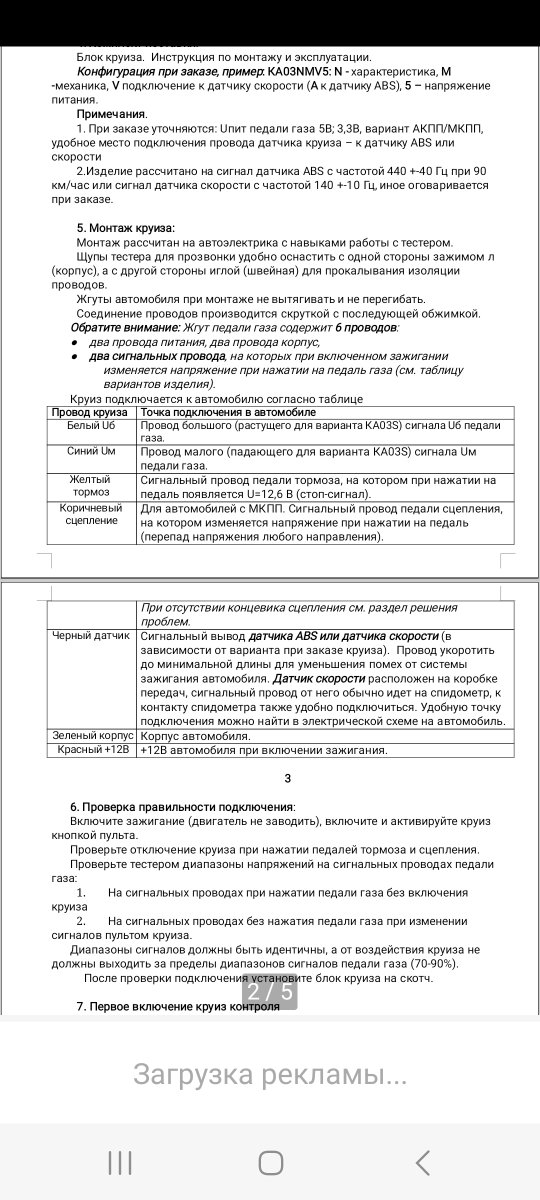

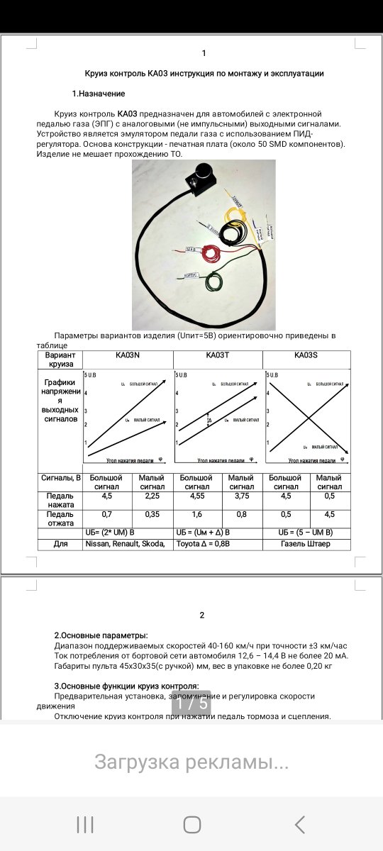

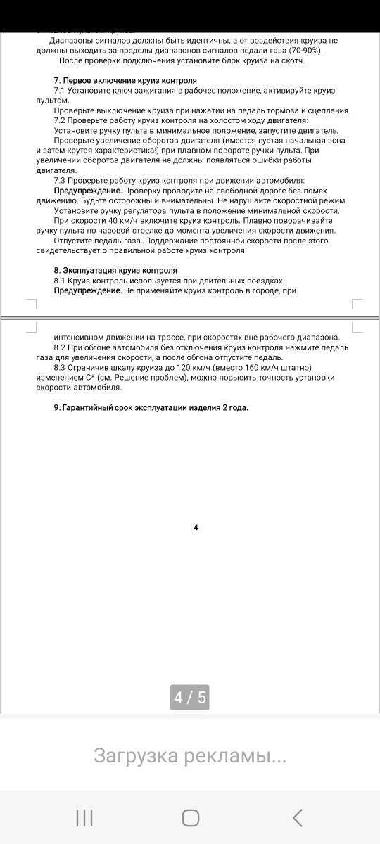

PVP
Ребята, подключил себе круиз контроль на Эвотек ,работает отлично. при нажатии педали сцепления или газа- отключается в общем безопасность на высоте - доволен как Слон
поправка нажатии педали сцепления или тормоза отключается, а при нажатии педали газа скорость увеличивается,отпускаешь газ скорость восстанавливается та, которую выставил в общем полноценный круиз контроль
