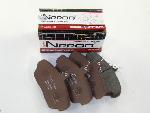

SETRIX1985 78 Опубликовано 23 апреля, 2016 А причем тут диски? Стояли японские или китайские колодки с иероглифами, полгода ездил на них и ни грамму скрипа.Дэн правильно пишет, колодки alied nippon никогда не скрипят и мягкие, всегда их ставлю. Когда то давно стояли в оранжевой коробке - ГАЗ- Оригинал, свистели - скрипели, твёрдые и диск поднашивали, более их не ставил.Вот такие Поделиться сообщением Ссылка на сообщение Поделиться на другие сайты

соболевич 2 030 Опубликовано 30 августа, 2018 "НИППОН " тоже не скрипят, но тормозишки мягковатые немного. Поделиться сообщением Ссылка на сообщение Поделиться на другие сайты

Ivan Rogozin 415 Опубликовано 15 сентября, 2018 "НИППОН " тоже не скрипят, но тормозишки мягковатые немного.ставил их года 4 назад ,скрипели как твари,даже когда притерлись, выкинул поставил газ стандарт,проблема ушла,их и ставил,хватало на 40 000 города, торможение так себе ,зато тихо,мягкие, два месяца назад пошел покупть газ стандарт, а их больше не продают :( ., поставил газ оригинал, ---два месяца скрип невыносимый стоит, что ставить не знаю, остальное все китай у продованов, нужны мягкие не скрипучие тысяч еа 30-40 города Поделиться сообщением Ссылка на сообщение Поделиться на другие сайты
