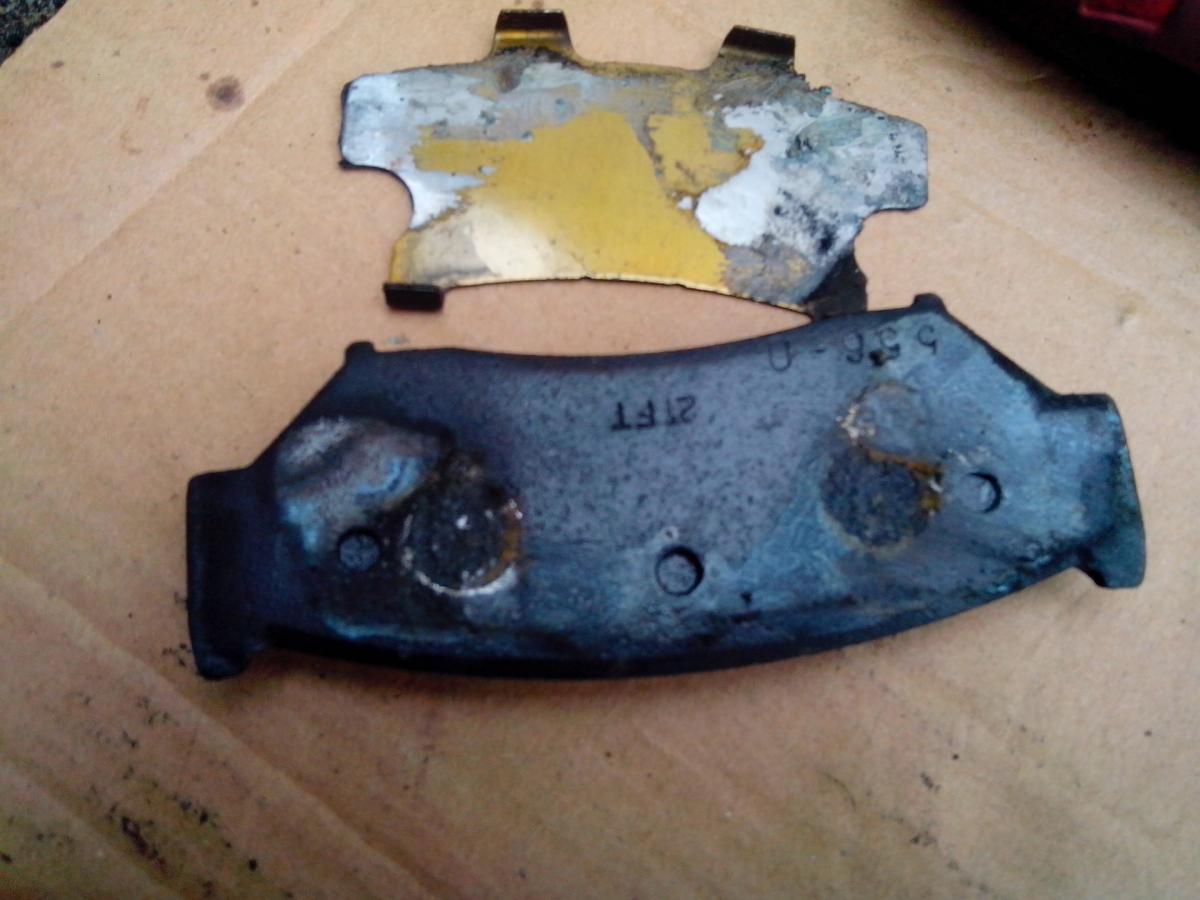

kombrig 605 Опубликовано 17 сентября, 2018 раньше с завода ставили.против скрипа пластина.ставьте и всё будет хорошо. Поделиться сообщением Ссылка на сообщение Поделиться на другие сайты

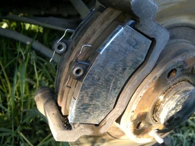

rool 782 Опубликовано 27 сентября, 2018 Такое ни кто не пробовал? Колёса буду менять хочу проверить.I9EkdsSRQRw.jpgСкрипят не сильно, может и будет толк.Не работает. Поделиться сообщением Ссылка на сообщение Поделиться на другие сайты

Татарин 7 738 Опубликовано 27 сентября, 2018 пластина.jpgскрип.jpgраньше с завода ставили.против скрипа пластина.ставьте и всё будет хорошо.Не совсем понятен принцип работы.И не припомню таких пластинок. Поделиться сообщением Ссылка на сообщение Поделиться на другие сайты
Алексей Ф. 10 196 Опубликовано 27 сентября, 2018 Татарин, у меня на Ниссане такие пластинки с завода стоят Поделиться сообщением Ссылка на сообщение Поделиться на другие сайты
Татарин 7 738 Опубликовано 27 сентября, 2018 Татарин, у меня на Ниссане такие пластинки с завода стоятПомогает? А без них как? Я видел пластинки,но они стояли между скобой и колодкой.Поджимают, что-бы колодки не брекотали наверное.Туда потом мелкий песочек с соляным рассолом забивается и колодки клинить начинают.Причём так здорово что не отходят совсем.Машина становится тупенная,и на накат и на разгон.И диск жрёт соответсвенно. Поделиться сообщением Ссылка на сообщение Поделиться на другие сайты
sergej7070 60 Опубликовано 27 сентября, 2018 У товарища на Нисане стояли пластинки на оригинале, поменял ему на Китай без пластинок также тихо. Поделиться сообщением Ссылка на сообщение Поделиться на другие сайты

БРОДЯГА74 5 858 Опубликовано 14 ноября, 2020 Вот, щас какие-то поставил, на них в месте контакта, пластинки .. Поделиться сообщением Ссылка на сообщение Поделиться на другие сайты
Vovka31 522 Опубликовано 14 ноября, 2020 7 минут назад, БРОДЯГА74 сказал: Вот, щас какие-то поставил, на них в месте контакта, пластинки .. Пластинки на колодках? приклеены? Поделиться сообщением Ссылка на сообщение Поделиться на другие сайты
газель2005 2 763 Опубликовано 14 ноября, 2020 17 минут назад, L2140 сказал: смазать керамической пастой металл колодки там антишумовая мастика Поделиться сообщением Ссылка на сообщение Поделиться на другие сайты
Vovka31 522 Опубликовано 14 ноября, 2020 17 минут назад, L2140 сказал: смазать керамической пастой металл колодки в местах контакта с металлом тормозного механизма. например какой? А то выше писали что не помогает это. Только что, газель2005 сказал: там антишумовая мастика Да, на РОСДОТах есть такое. но все равно соловьем заливаются. Я их износил комплектов 10, никогда не было такого, эти видимо уже как то по другому стали делать. Поделиться сообщением Ссылка на сообщение Поделиться на другие сайты
БРОДЯГА74 5 858 Опубликовано 14 ноября, 2020 В 17.09.2018 в 22:35, kombrig сказал: раньше с завода ставили.против скрипа пластина.ставьте и всё будет хорошо. Вот такие, заводские..чьи не помню Поделиться сообщением Ссылка на сообщение Поделиться на другие сайты
Vovka31 522 Опубликовано 14 ноября, 2020 Колодки ТИИР на перед завод какие ставит? 221 ,240, или 295? 221-е самые мягкие? Поделиться сообщением Ссылка на сообщение Поделиться на другие сайты
L2140 1 834 Опубликовано 14 ноября, 2020 1 час назад, газель2005 сказал: там антишумовая мастика Она не такая прекрасная как могла быть. На торцах пластины ее может не быть. Да и вообще её может не быть на бюджетных колодках. 1 час назад, Vovka31 сказал: апример какой? А то выше писали что не помогает это. Я лично чужими руками устранял на газели писк при движении на малой скорости новых тииров , поставленных владельцем на сухую. Использовал пасту Ликви моли-она одна(не для тормозов, а просто керамическая паста). Скрип может быть из за подклинивания направляющих, из за неравномерного износа диска. Поэтому надо все посмотреть. Поделиться сообщением Ссылка на сообщение Поделиться на другие сайты
