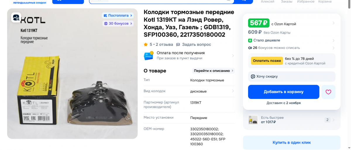

Алексей Ф. 10 196 Опубликовано 22 октября, 2025 Есть ещё вариант колодок от KOTL Kotl 1319KT Поделиться сообщением Ссылка на сообщение Поделиться на другие сайты
газель2005 2 763 Опубликовано 22 октября, 2025 @Алексей Ф. Нашел твой котл за 578 рублей на озоне. Поделиться сообщением Ссылка на сообщение Поделиться на другие сайты

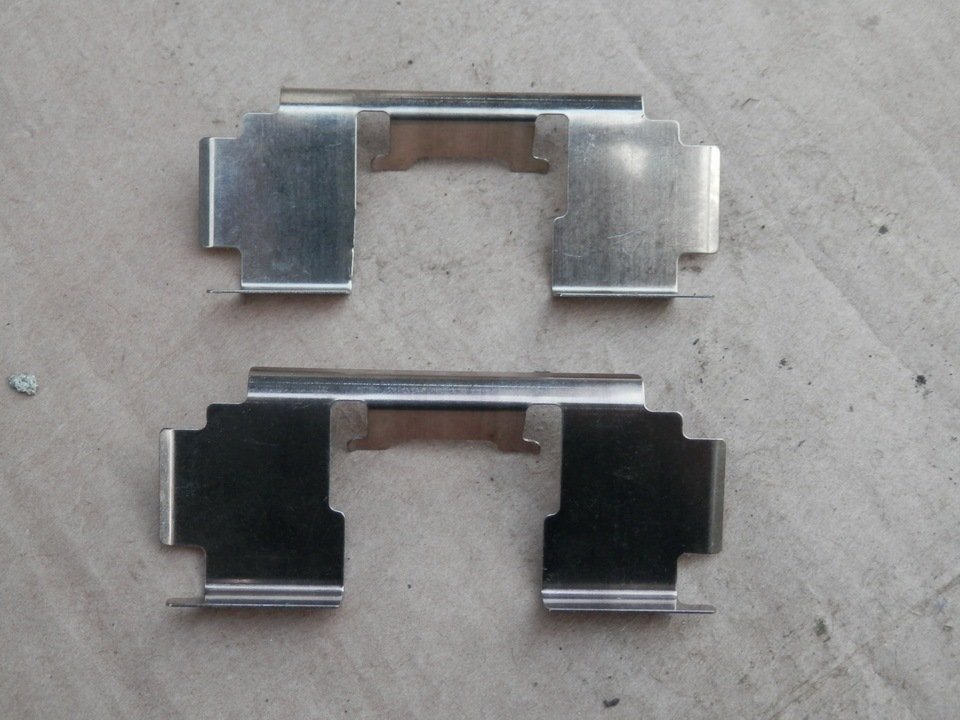

Vovka31 522 Опубликовано 22 октября, 2025 Ставлю Ниппоны, они пищат по своей природе. Вопрос решается нанесение смазки МС 1600 на тыльную сторону при установке. Чем они мне нравятся, это то, что не жрут диски. Изнашиваются ровно, и диски блестят всей поверхностью равномерно, ни полос ни неровностей. Лучше почаще колодки поменять чем диски. Да, была такая проблема, когда колодка набивала в скобе место, приходилось стачивать плоскость, из-за этого колодки стали болтаться взад вперед, в скобе. Опять же вопрос решился установкой пластин, которые ставятся как раз как упоры. Но они не противоскрипные, скрип не убирает. Но зато колодки перестали болтаться в скобе, и нет износа скобы и сама пластина не изнашивается, вот уже комплектов 5 колодок искатал на пластинах, вчера менял, нормальные. И заметил что, после установки пластин, колесо вращается свободнее чем когда их не было, по пластине колодка легче двигается. 2 Поделиться сообщением Ссылка на сообщение Поделиться на другие сайты
БРОДЯГА74 5 858 Опубликовано 22 октября, 2025 @Vovka31 Что это за пластина,как обзывается? Поделиться сообщением Ссылка на сообщение Поделиться на другие сайты
Vovka31 522 Опубликовано 22 октября, 2025 3 минуты назад, БРОДЯГА74 сказал: @Vovka31 Что это за пластина,как обзывается? Так вон фото же в сообщении. Называется противоскрипная. Но от скрипа не помогает. Покупал давно, в екзисте по моему. Поделиться сообщением Ссылка на сообщение Поделиться на другие сайты
dtrans 1 634 Опубликовано 22 октября, 2025 57 минут назад, БРОДЯГА74 сказал: @Vovka31 Что это за пластина,как обзывается? Они в комплекте с колодками у Ниппон+ болты. Поделиться сообщением Ссылка на сообщение Поделиться на другие сайты
Алексей Ф. 10 196 Опубликовано 22 октября, 2025 (изменено) 3 часа назад, газель2005 сказал: @Алексей Ф. Нашел твой котл за 578 рублей на озоне. Я то же нашел, заказал про запас, в магазине купил Оригинал ГАЗ 221 за 1180 руб, пойду сейчас колеса крутить, пока светло)) Изменено 22 октября, 2025 пользователем Алексей Ф. Поделиться сообщением Ссылка на сообщение Поделиться на другие сайты
