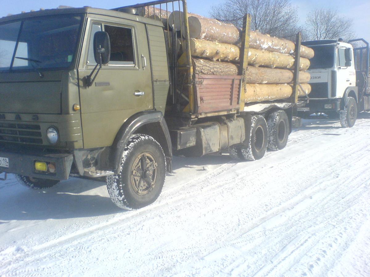

Gas3302 351 Опубликовано 23 марта, 2016 а минус в том что постоянно долбит раму. дышлину по диаметру делать (как на новых камазовских прицепах палец и дышлина в диаметре почти вровень) и долбить и водить не будет. (проверено буксировкой МАЗая КАМАЗом, по началу было страшное дёрганье при трогании и торможении). Поделиться сообщением Ссылка на сообщение Поделиться на другие сайты
