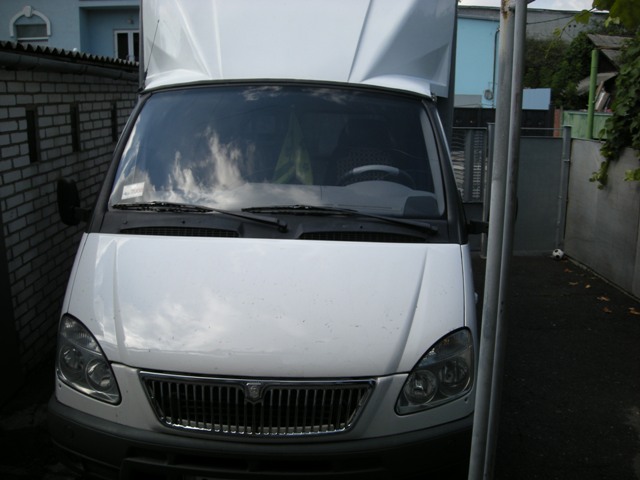

Перекос кабины
saa157
Машине 4 года, когда покупал не обратил внимания, думал стоит может неровно. Потом грешил на рессору, поменял, чуть лутше стало но все равно кабина как бы завалена на левую сторону. Может кто сталкивался с такой проблемой?

я думаю что на заводе криво склепали (нечему удивляться :( )завод унас такой посмотри может где непроварили кабину она и гуляет
если нет то поднимай левую сторону .под кабиной есть места крепления надо наваривать и поднимать ну или опускать правую там надо вырезать вот и всё УДАЧИ дело конечьно хлопотное :huh:
А она равномерно завалена набок или спереди меньше а сзади больше или на ибарот
Изменено пользователем OREST
saa157
Привет! левая передняя часть больше завалена.
Добавлю маленькую ложку дёгтя.У нас на сайте есть человек с ником ГЕРМАН так-вот недавно у него приключилась очень серьёзная беда с его кормилицей.На одном злощастном перекрёстке в него вьехал Газон (в левую сторону),так-вот смещение кабины у него точно такое-же как у тебя на фото,я сам видел,он подъезжал.Я заглянул под кабину и увидел что там-пипец(лонжерон согнуло),так-вот залезь и посмотри у себя лонжероны и пол кабины с низу,может и найдёш ответ на свой вопрос

52RUS
У меня такая же фигня, пока спойлер не поставил видно не было. Я подумал рессоры, поменял, результата фиг, усилил, то же напрасно, и плюнул
видать когда удлиняли, ребята лохонулись и спаяли раму с перекосом

Всем спасибо за отзывы! Проблему решил. Открутил болты, поддомкратил кабину, подложил под каждый болт по две 4мм. шайбы. Стоит как новая!!! Правда пришлось повозится с бампером, но и там проблема разрешилась малой кровью)), рассверлил отверстия на Жлезяке под бампером и выставил как положено. Доволен как слон)))!!!
