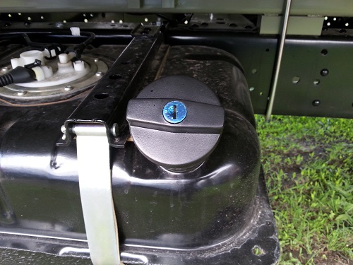

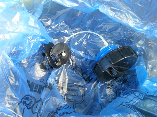

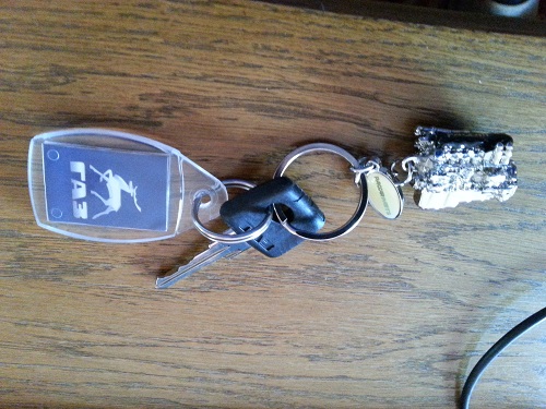

Ёж-ОленеВод 3 Опубликовано 28 апреля, 2016 (изменено) В общем побывал:и получил:Можно теперь здороваться при встрече :) Далее меня не устроила доступность моего бака:Вынул все это безобразие:И теперь вот так бак выглядит: Ну и сам ключ: Благодаря рекомендациям форумчанина-земляка записался на антикор на след неделе.Продолжение следует. Изменено 28 апреля, 2016 пользователем Ёж-ОленеВод Поделиться сообщением Ссылка на сообщение Поделиться на другие сайты
Crady 8 428 Опубликовано 28 апреля, 2016 Вынул все это безобразие:маладес!готовь деньги на новый насос! :D ну или дырки сверли в новой пробке,в этих с ключиком НЕТ клапана.в общем каждый новый владелец наступает,на истоптанные кучей народу,грабли :D Поделиться сообщением Ссылка на сообщение Поделиться на другие сайты

Ёж-ОленеВод 3 Опубликовано 28 апреля, 2016 маладес!готовь деньги на новый насос! :D ну или дырки сверли в новой пробке,в этих с ключиком НЕТ клапана.в общем каждый новый владелец наступает,на истоптанные кучей народу,грабли :DОткуда вы этих глупостей поначитались. Клапана нет ни там, ни там.Могу фото в высоком разрешении скинуть обоих пробок. Поделиться сообщением Ссылка на сообщение Поделиться на другие сайты
Crady 8 428 Опубликовано 28 апреля, 2016 Откуда вы этих глупостей поначитались.чукча не читатель,чукча машины починять пытается :D ну в том числе и с такими "современейшими" двигателями.правда предпочитаю в с случае ремонта умз тупо выкинуть его. :ph34r: Клапана нет ни там, ни тамну раз его не видно,значит точно его нигде нет :P 1 Поделиться сообщением Ссылка на сообщение Поделиться на другие сайты
Ёж-ОленеВод 3 Опубликовано 28 апреля, 2016 (изменено) Вот видео установки весьма интересного размером бакаhttps://youtu.be/KzfDo6sf3Is В новом баке вообще крышка интересная :) Кто там клапан найдёт? ;).правда предпочитаю в с случае ремонта умз тупо выкинуть его. :ph34r: У богатых жизнь своя))) Дело хозяйское, когда машину будешь выкидывать позвони мне;) Недавно ко мне знакомый в гости приезжал хвастать новым кузовом, так у него 160 т.км пробега. Двигатель УМЗ. Мотор ни разу не делался. С насосом тоже все в порядке. Может дело не в машине и моторе? :))) Изменено 28 апреля, 2016 пользователем Ёж-ОленеВод Поделиться сообщением Ссылка на сообщение Поделиться на другие сайты
Crady 8 428 Опубликовано 28 апреля, 2016 В новом баке вообще крышка интересная :) Кто там клапан найдёт? ;)ага.и бензин бы ещё в баке том найти! :D найдёшь в ТОЙ газеле в баке бензин,пальцем ткну где там клапан стоит :P Поделиться сообщением Ссылка на сообщение Поделиться на другие сайты
Ёж-ОленеВод 3 Опубликовано 28 апреля, 2016 ага..и бензин бы ещё в баке том найти! :D найдёшь в ТОЙ газеле в баке бензин,пальцем ткну где там клапан стоит :PНу что за бред? Я с такой вчера на заправке стоял и решил погуглить. Набрел на это видео. Ездит она по твоему на чем???Пообщаться с хозяином не удалось, т.к. торопился он очень. п.с. газа там тоже нет. Поделиться сообщением Ссылка на сообщение Поделиться на другие сайты
Crady 8 428 Опубликовано 28 апреля, 2016 Ездит она по твоему на чем???если будешь внимательно смотреть,практически в конце видна дверь с наклейкой КАМИНС,ДИЗЕЛЬ :D отметка 2:49 так у него 160 т.км пробега.по идее это на первый снег писает мотор Двигатель УМЗ. Мотор ни разу не делалсяне долго ему.лобовину скоро вскрывать,а лучше не ждать,особенно если "дизелит".хотя ща они в "тихую" помирать научились. Поделиться сообщением Ссылка на сообщение Поделиться на другие сайты
Ёж-ОленеВод 3 Опубликовано 28 апреля, 2016 Та с которой я заправлялся на бензине была, но бак такой же. Поделиться сообщением Ссылка на сообщение Поделиться на другие сайты
Crady 8 428 Опубликовано 28 апреля, 2016 Та с которой я заправлялся на бензине была, но бак такой же.да хоть на чём!у меня система переделана,но бак плющило с неродной крышкой.тут на форуме есть тема.хочешь ищи читай,не хочешь.ну ради бога.может выяснится в процессе много интересного...читай,тут расписано многое по этим машинам.да и по моторам. Поделиться сообщением Ссылка на сообщение Поделиться на другие сайты
Ёж-ОленеВод 3 Опубликовано 28 апреля, 2016 да хоть на чём!у меня система переделана,но бак плющило с неродной крышкой.тут на форуме есть тема.хочешь ищи читай,не хочешь..ну ради бога.может выяснится в процессе много интересного..читай,тут расписано многое по этим машинам.да и по моторам.я прежде чем крынку менять ни один форум пролез. Все в один голос говорят, даже ВаЗоводы, что подобная крышка слабо герметична из-за присутствия ключа. Воздух все равно попадает, это раз.Далее:открыл руководство по эксплуатации: 17. Топливный бак связан с атмосферой через систему улавливания паров топлива, состоящую из паропроводов, клапана давления и разрежения, грави- тационного клапана, адсорбера (поглощает пары бензина) и электромагнитно- го клапана продувки адсорбера. Во избежание попадания топлива в адсорбер, что может привести к выходу его из строя и возникновению пожароопасной ситуации, конструкция топливно- го бака обеспечивает отсечку подачи топлива при заправке до максимального уровня, для обеспечения паровой подушки. Принудительная заливка дополни- тельного количества топлива НЕДОПУСТИМА. Не допускается заменять пробку топливного бака с предохранительным клапаном и клапаном разрежения на пробку другой конструкции. Пробка по конструкции абсолютно идентична. А до максимального уровня я никогда не заливаю. Это почти на всех машинах так. На америкосах даже табличка возле бака приклеена, что через край нельзя - должно быть пространство воздушное.Мало кто это читает, а потом жалобы. Поделиться сообщением Ссылка на сообщение Поделиться на другие сайты
Ёж-ОленеВод 3 Опубликовано 28 апреля, 2016 В поиск тебе надо в поиск. Если наружу выходит, что можно понять по запаху, то это нормально, если тянет внутрь, то надо смотреть систему улавливания паров бензина, он же адсорбер. Посмотри поиск там все описано.Вот потому то у многих бак и вдавливает ;) Взято из стороннего форума. Поделиться сообщением Ссылка на сообщение Поделиться на другие сайты
