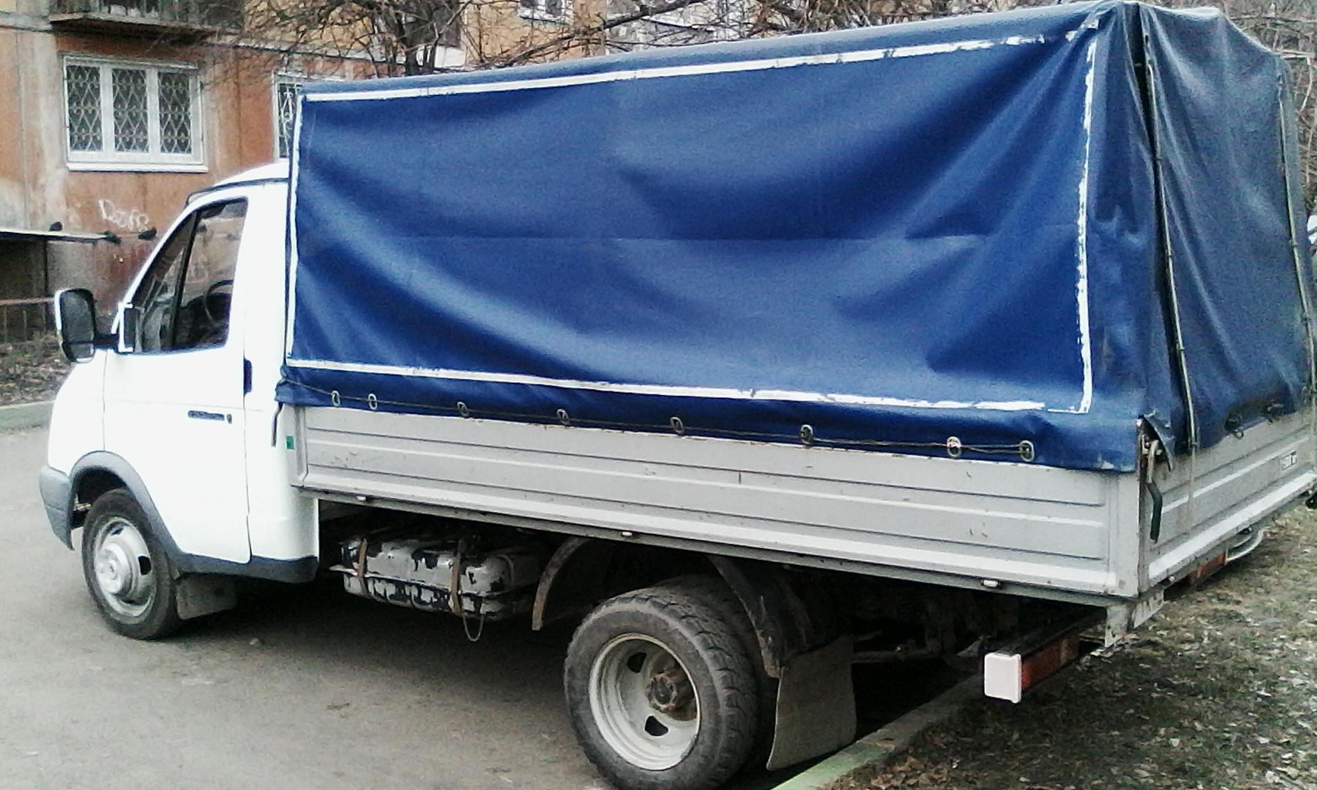

_fox 24 Опубликовано 1 мая, 2016 алюминь шире и выше с завода..огромный плюс не ржавеет к концу первого года жизни( люблю опрятный внешний вид). положил лист фанеры 10 мм толщиной, что бы не ушатать родной пол...вожу плитку и мозаику.мне нра.стою во весь рост удобно, ни каких доработок по увлечению высоты. Минусы хлипкие застежки бортов( пока не одной не сломал), ломает опоры на корню со временем у не которых.из=за хлипкости, у меня все гуд, сразу нафигачил фанеру 5мм под тент на всю длину и высоту, получилось как бы усиление всей конструкции, стал меньше гулять.. Не любят не бережного отношения и ломовой погрузки..т.е не получиться пару труб кинуть так и кататься не стянув их...при хорошем повороте, кажется сломают застежки и вывалятся.. Если частая погрузка карой.. и упираются в задний борт..ломаются пели.именно отламывается кусок алюмишки..приварить нельзя..если возить все подрят лом, поддноны с сыпучкой, и всякую ерунду.то однозначно метал... 2 Поделиться сообщением Ссылка на сообщение Поделиться на другие сайты

_fox 24 Опубликовано 1 мая, 2016 Спасибо.Приземлил.А то я на алюминиевые нацеливался.Но похоже, практичность уступает эстетике.я взял себе в бизнес, и знал что буду возить....еже ли чего по даче..доски, железяки..все складываю аккуратно стягиваю и доски у бортов ставлю на ребро что бы так сказать ежели чего поедит...то упрется в доску, и не выдавит мне борт или петлю...вообщем берегуНе надёжные крепления бортов.Это большой минус.Про люминь.То что гниют не знаю- это про железо.У меня 2007 все цело.Суют все и вся под тент то двп ,то фанеру.Влага скапливается внизу ,вот и ржа,потом дыры.IMG_20160403_143655.jpgIMG_20160403_143655.jpgя видел новые с атовоза сгружали..уже под краской есть рыжики Поделиться сообщением Ссылка на сообщение Поделиться на другие сайты
Татарин 7 564 Опубликовано 1 мая, 2016 Не надёжные крепления бортов.Это большой минус.Про люминь.То что гниют не знаю- это про железо.У меня 2007 все цело.Суют все и вся под тент то двп ,то фанеру.Влага скапливается внизу ,вот и ржа,потом дыры.IMG_20160403_143655.jpgIMG_20160403_143655.jpgДима ,так если не обшить,то "сосков" наколотит по поверхности.Не всё-же время тюки с трикотажем возим. А гниль разрастается внизу.Там получается закрытая полость.Если толком, с нова не пролить,то и с обшивкой и без неё гниёт. Поделиться сообщением Ссылка на сообщение Поделиться на другие сайты
