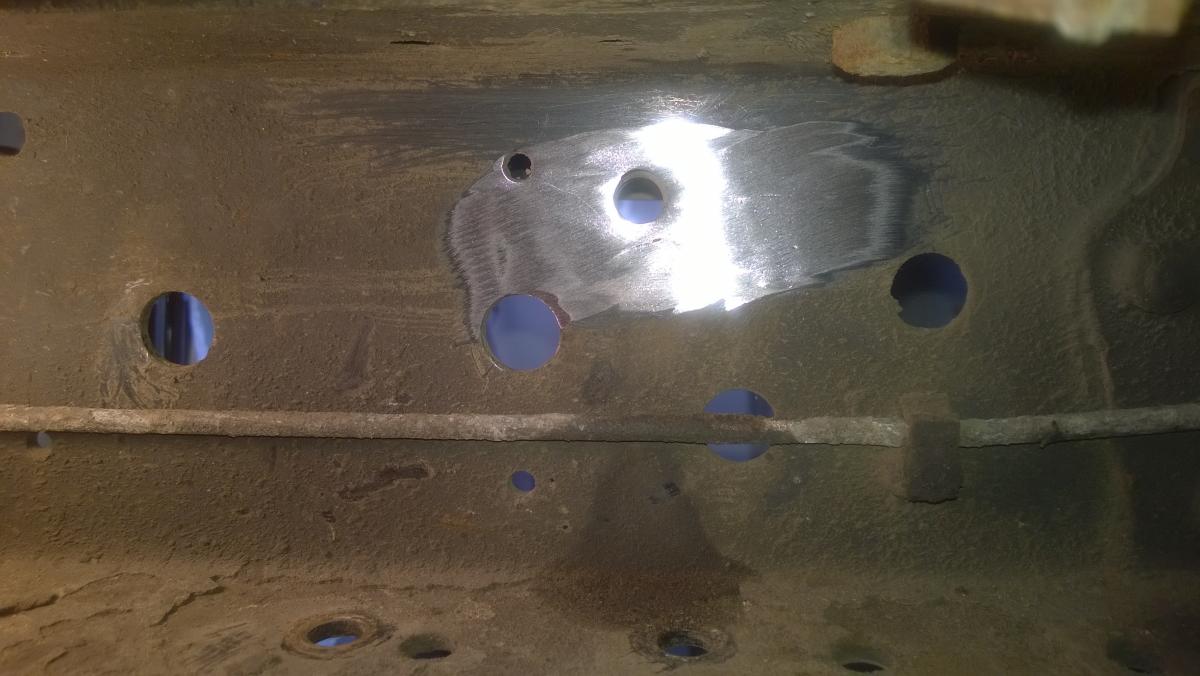

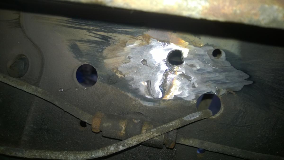

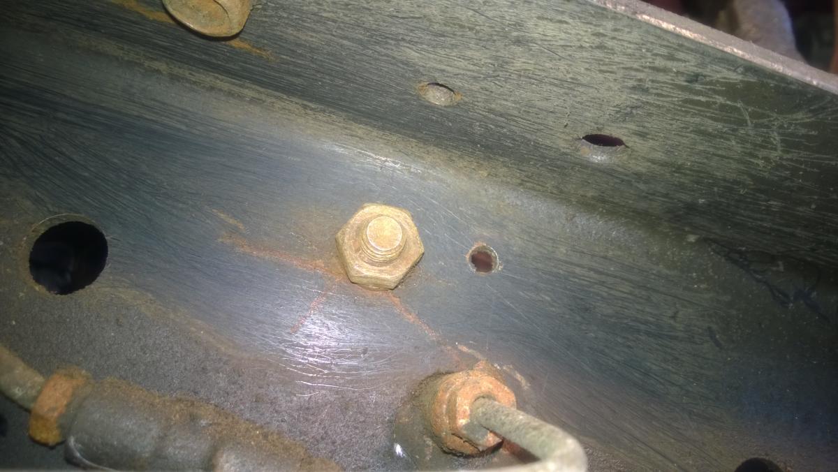

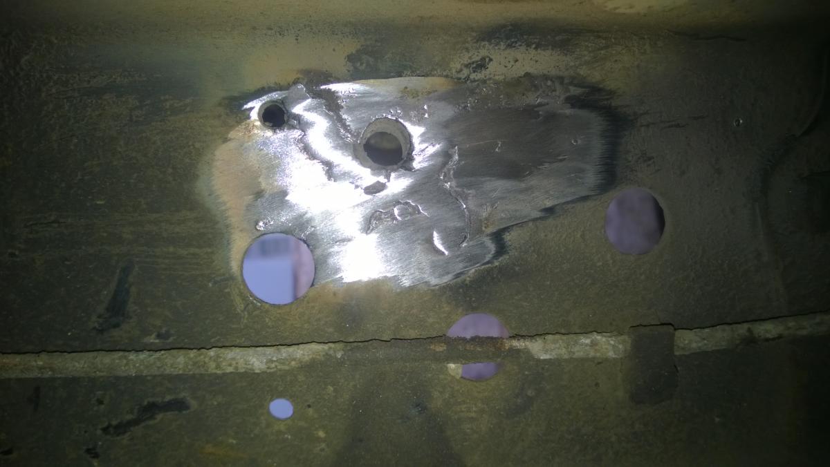

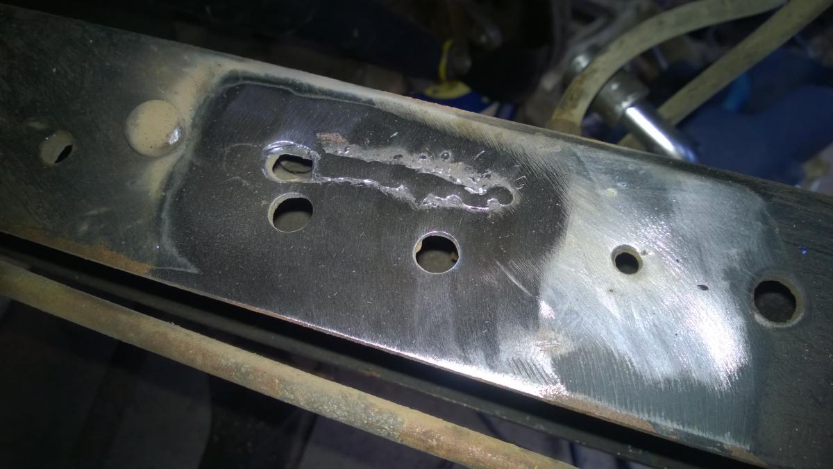

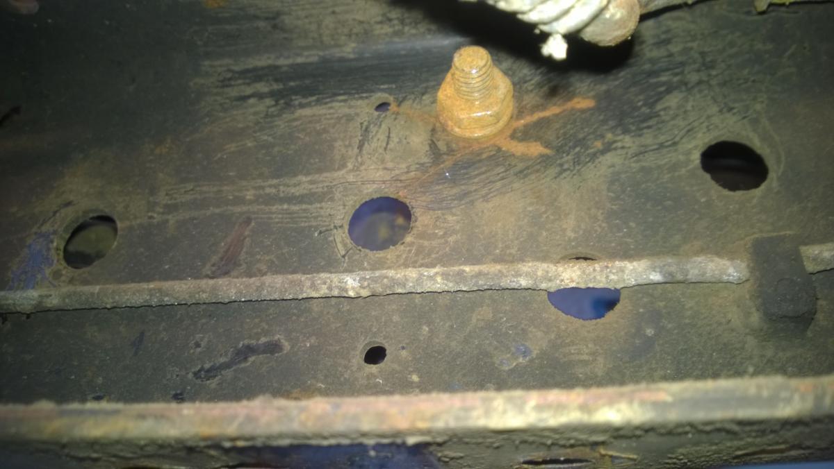

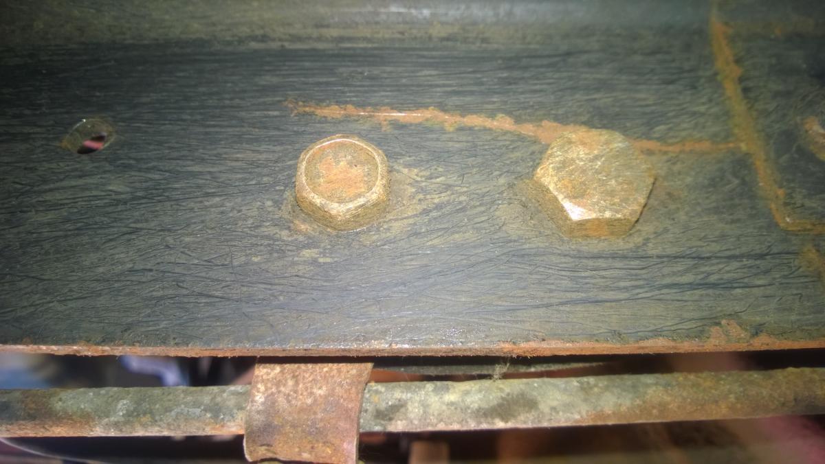

ilian32 624 Опубликовано 25 ноября, 2016 Дорогой мой человек !!! Уже не одну балку снял,раму переварил.Можете пошарить по форуму.Она и ,или крепеж к раме не просчитан заводом.Поэтому даже на свежих машинах можете столкнуться с рваниной на раме.Балочка она мягкая,вместо двух точек крепления к раме 4.Раму практически не рвет.Буду в зоне вай фая,то бишь дома могу скинуть фото.И рванных рам и ремонта. 2 Поделиться сообщением Ссылка на сообщение Поделиться на другие сайты

ilian32 624 Опубликовано 25 ноября, 2016 (изменено) Это как бэ для общего развития ;)Мне лениво искать сцыль на форуме,попробуйте воспользоваться поиском. Изменено 25 ноября, 2016 пользователем ilian32 Поделиться сообщением Ссылка на сообщение Поделиться на другие сайты
