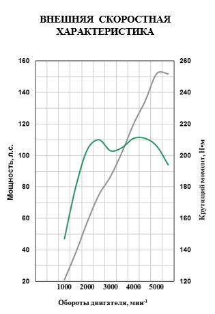

vladimirst 23 Опубликовано 22 марта, 2017 Так на 405м на 4000 никто и не ездит, смысл рвать мотор по трассе, ресурс сокращается намного, самые оптимальные обороты 2500-3000, даже если смотреть заводской график по крутящему моменту, то 90% крутящего момента достигается на 2500 оборотов. Поделиться сообщением Ссылка на сообщение Поделиться на другие сайты
Crady 8 669 Опубликовано 22 марта, 2017 Максимальный крутящий момент брутто при частоте вращения коленчатого вала мин1, Нм (кгс м)210(21,5) 4200+200данные производителя мотора,по стоковому.о каких 2500-3000 разговор?у него повышенные обороты ХХ до 2500 оборотов.НИ ОДИН мотор на ХХ или чуть выше не даст даже половины мощности.http://www.zmz.ru/Produktciya/Dvigateli_ZMZ/Semeystvo_ZMZ_40610_Dvigatel_ZMZ4052210 в прочем о чём это я?до сих пор встречаю людей которые твердят что 405 мотор выше 3000 крутить нельзя,типа 3500 это его потолок...о том что мотор ВЫСОКООБОРОТИСТЫЙ СРЕДНЕФОРСИРОВАННЫЙ.эт так.НИ О ЧЁМ!хотя чего эт я?у каждого понятие высоких оборотов личное. -_- 1 Поделиться сообщением Ссылка на сообщение Поделиться на другие сайты
vladimirst 23 Опубликовано 22 марта, 2017 Суть моего ответа не в этом, все 16 клапанные моторы по своей конструкции верховые и у всех у них пик крутящего 4000+-500 оборотов, у всех понятие как должен ехать мотор разное, будь 405 мотор на волге можно хоть на каждом светофоре до отсечки крутить, но газель это коммерческий автомобиль и главное в нем рентабельность перевозок, чем меньше расход тем лучше, и зачем его крутить до 4000 оборотов, смысл всего этого? Если кто со светофора любит гоняться тогда понятно, но и тут особого смысла нет так как ни крути ты будешь в ..опе на нем. Процентов 70 газелистов не крутят его до 4000, и тем более не ездят на таких оборотах по трассе-ВОТ В ЧЕМ СУТЬ МОЕГО ОТВЕТА. А так по сути каждый сам решает на каких ему оборотах ездить, никто никого не принуждает. Поделиться сообщением Ссылка на сообщение Поделиться на другие сайты
Crady 8 669 Опубликовано 22 марта, 2017 тянуть на нём как маршрутчик на 4 скорости и с оборотами 2000 и скоростью 40 км/ч...это очень "добавляет" ресурса мотору.но какая экономия зато! :Dне поверишь,но по трассе наиболее экономичный режим у 405 моторов это когда стрелка тахометра около 3500.ну настроен он так,и в прогах эти режимы так устроены.. -_- Поделиться сообщением Ссылка на сообщение Поделиться на другие сайты
