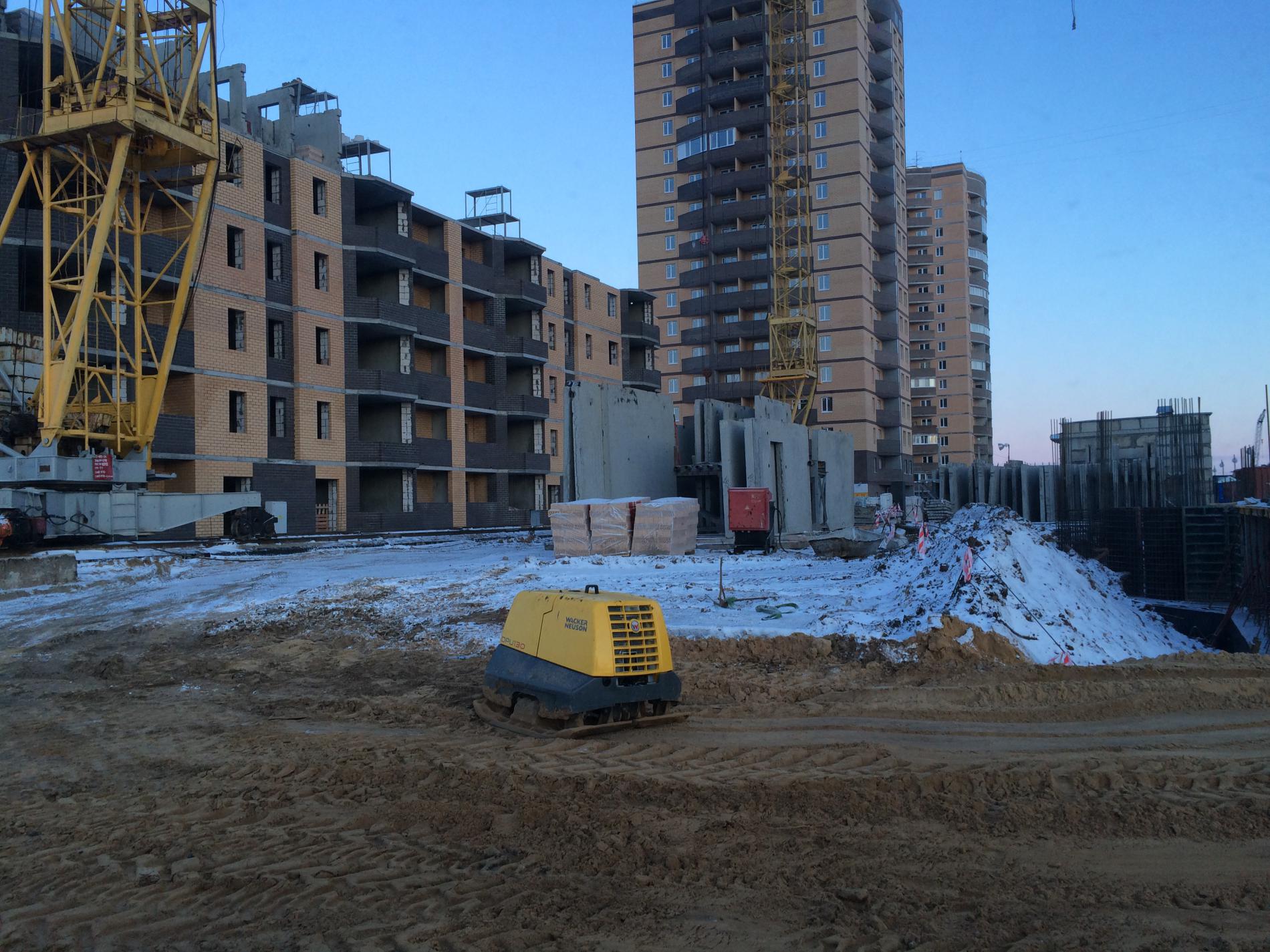

Vrn36rus 0 Опубликовано 22 мая, 2016 Доброго времени суток!Имеется виброплита массой 1.2тонны, 1.2 На 1.2 метра(фото ниже), которую нужно транспортировать(ранее пользовался услугами манипуляторов). Плита самоходная,но движется только по грунту (Т.е. Сама заехать и съехать с машины не сможет). Уже второй месяц ломаю голову: какое придумать транспортное средство для её транспортировки. Из требований - лёгкая погрузка , разгрузка. Так-же хотелось-бы убить сразу несколько зайцев и использовать авто для Перевозки Инструмента (Т.е желателен бортовой кузов) . В идеале с возможностью погрузки вилочным погрузчиком. Сначала думал взять газельсамосвал и установить лебедку на кузов, но думаю кузов не выдержит веса плиты по разгрузке и затягивании лебедкой.В общем сейчас склоняюсь к эвакуатору с подъёмной платформой на базе Валдая( в дальнейшем с установкой на него бортов и возможно тента). Какие будут ещё мнения у "профессиональных газелистов" на эту тему ? Так-же интересуют конкретные мнения по Валдаю 33104. И главная проблема- бюджет до 500рПлита Поделиться сообщением Ссылка на сообщение Поделиться на другие сайты

Vrn36rus 0 Опубликовано 22 мая, 2016 Плита движется только по грунту. Если включить её на машине - это уничтожит и машину и плиту! ) С прицепом не очень удобно по стройкам, ведь всегда нужно будет подъезжать задом. Трамбовать надо чаще всего песок, а в нем можно застрять. Т.е нужно по твёрдому основанию подъехать к песку и сбросить в него плиту. Затем так-же забрать Поделиться сообщением Ссылка на сообщение Поделиться на другие сайты
