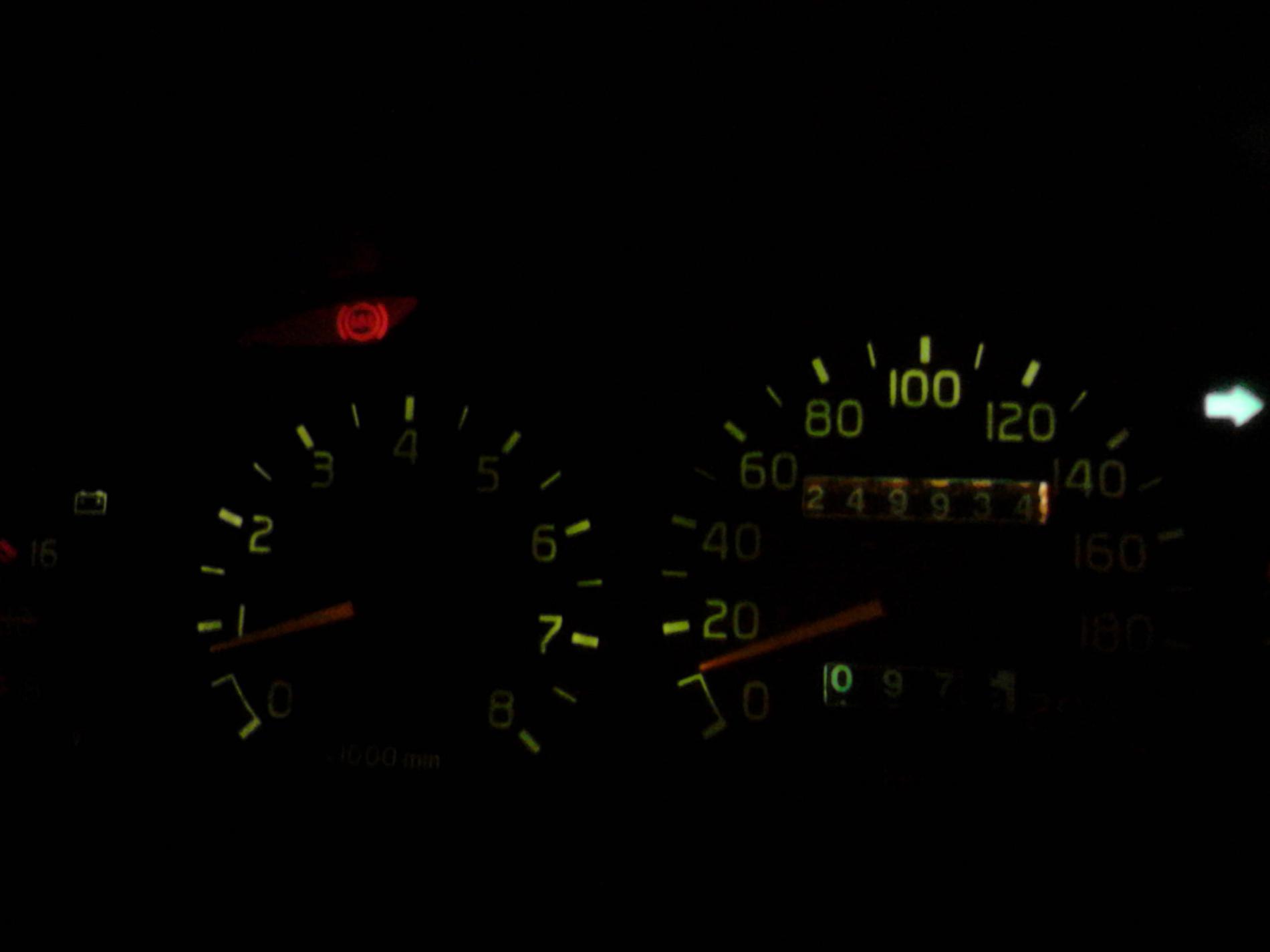

Den_ 203 Опубликовано 22 мая, 2016 У меня микроавтобус Газель 2006 года. С АБС. Начал перепускать главный тормозной цилиндр в вакумник. Зимой когда ездил и попадал на скользкую дорогу, при нажатии на педаль тормоза чувствовались рывки педали, как и должна вроде работать АБС.Однако у меня с самого момента покупки машины, чуть больше года, на панели приборов горит лампочка АБС.Так как надо менять главный тормозной цилиндр я начал смотреть какие они бывают и увидел что они различаются по названию: ЦИЛИНДР ГЛАВНЫЙ ТОРМОЗНОЙ ГАЗ 31029 FENOX Т2627.5 С БАЧКОМЦИЛИНДР ГЛАВНЫЙ ТОРМОЗНОЙ ГАЗ 3302 KENO С СИГНАЛИЗАТОРОМЦИЛИНДР ГЛАВНЫЙ ТОРМОЗНОЙ ГАЗ 3110 KENO С СИГНАЛИЗАТОРОМЦИЛИНДР ГЛАВНЫЙ ТОРМОЗНОЙ ГАЗ 31029 БЕЛМАГ ОРИГИНАЛЦилиндр торм главный 3110-3505010-00 Волга, Газель с ABS ГАЗ РЕМОНТЦилиндр торм главный 31029-3505010 Волга, Газель (с датчиком) ГАЗЦилиндр торм главный 3110-3505010-00 Волга, Газель с ABS ГАЗЦилиндр главный тормозной ГАЗ-31029 с датчиком (ГАЗ)Цилиндр главный тормозной ГАЗ-3110 (ГАЗ) Помогите выбрать какой взять ГТЦ. На том, что сейчас стоит у меня маркировка 31029, получается он с волги. Также прикладываю фото, горящего значка АБС на панели приборов. Поделиться сообщением Ссылка на сообщение Поделиться на другие сайты

газель2005 2 720 Опубликовано 22 мая, 2016 горит значок это ошибка в блоке абс.Надо смотреть по диагностике абс ошибки. Поделиться сообщением Ссылка на сообщение Поделиться на другие сайты
