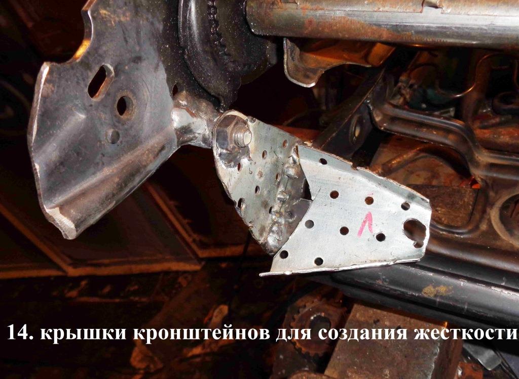

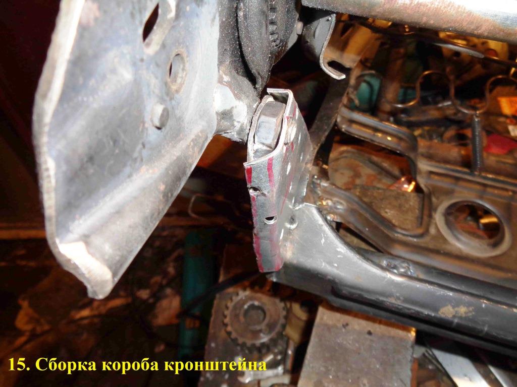

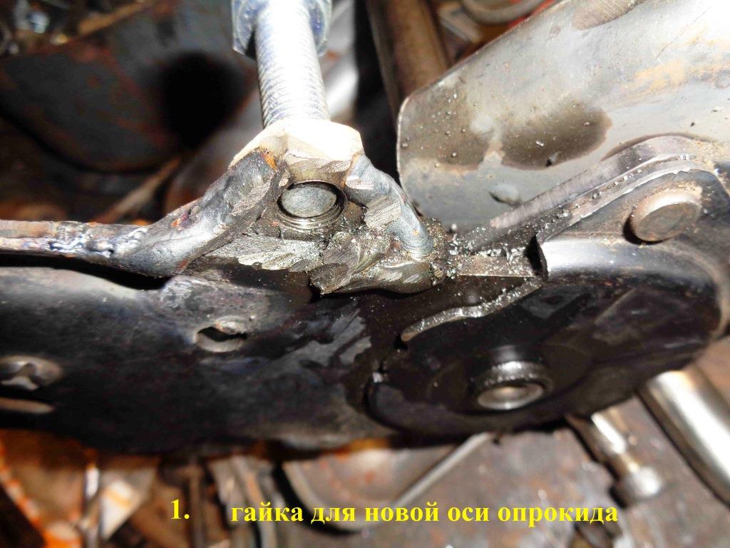

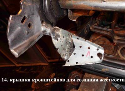

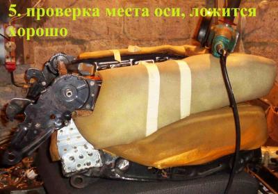

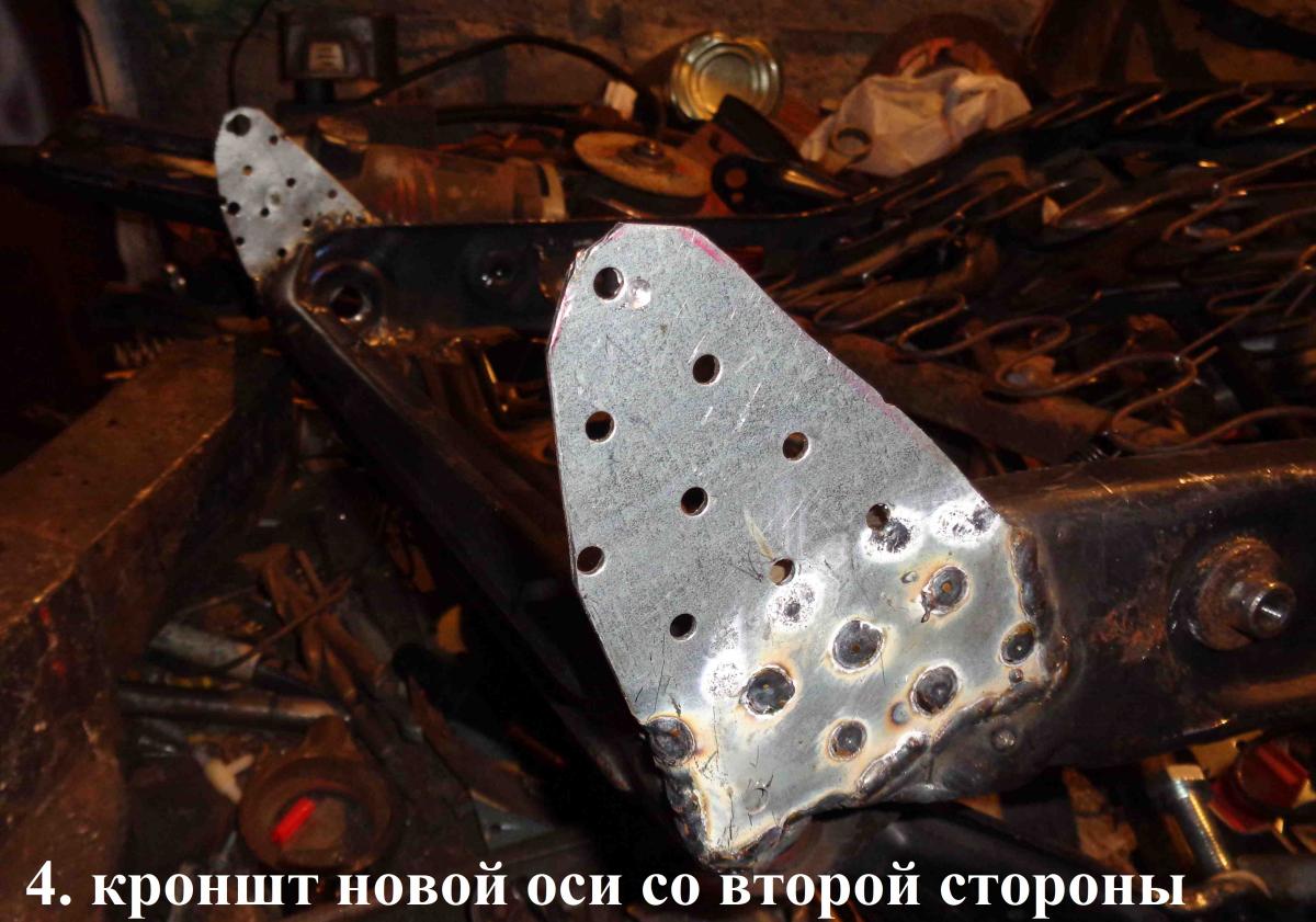

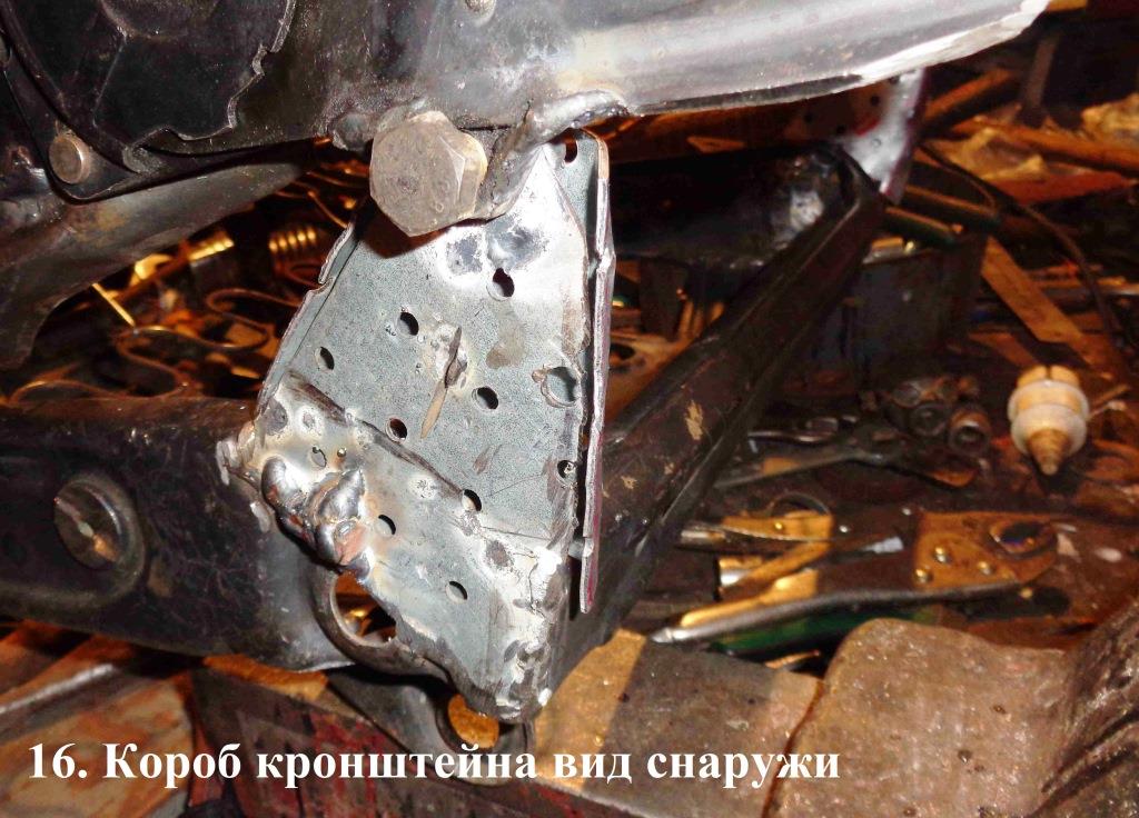

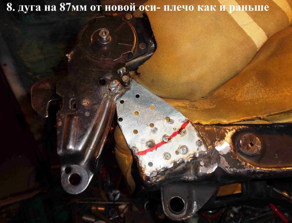

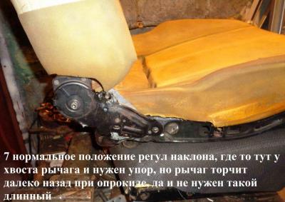

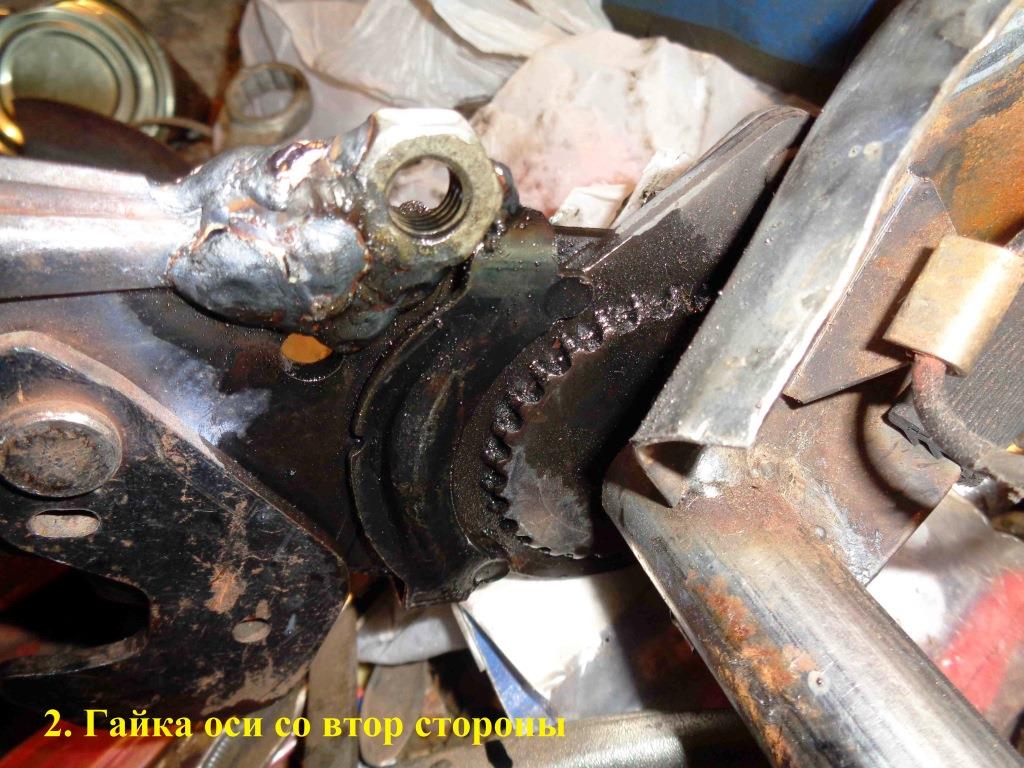

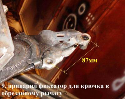

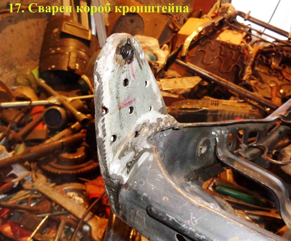

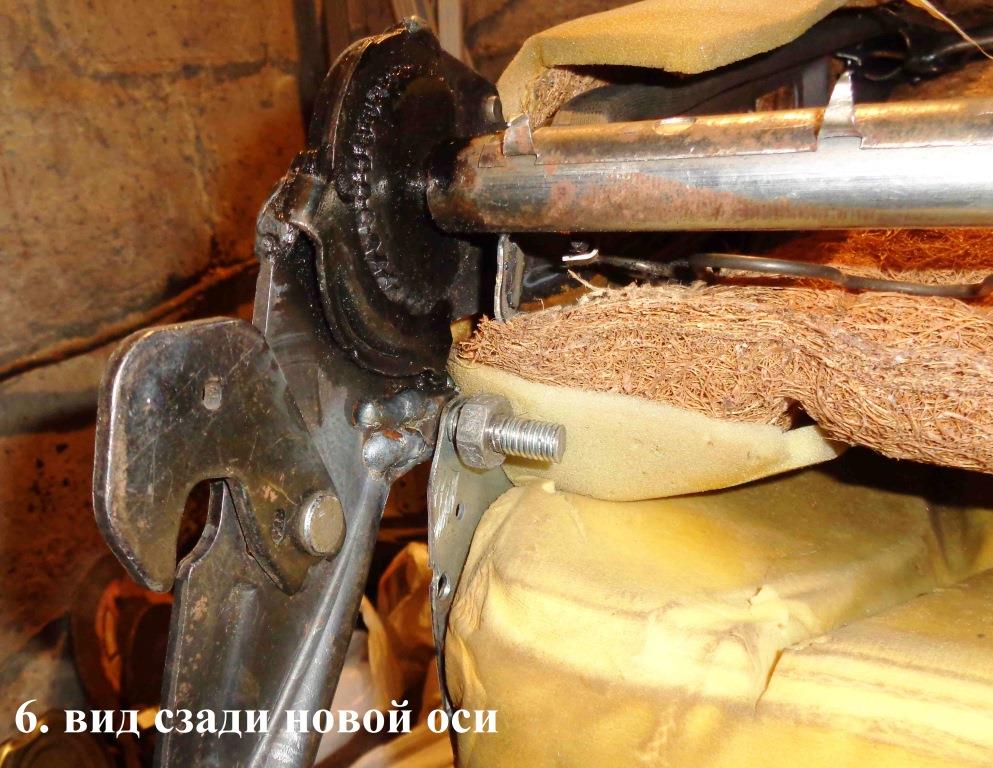

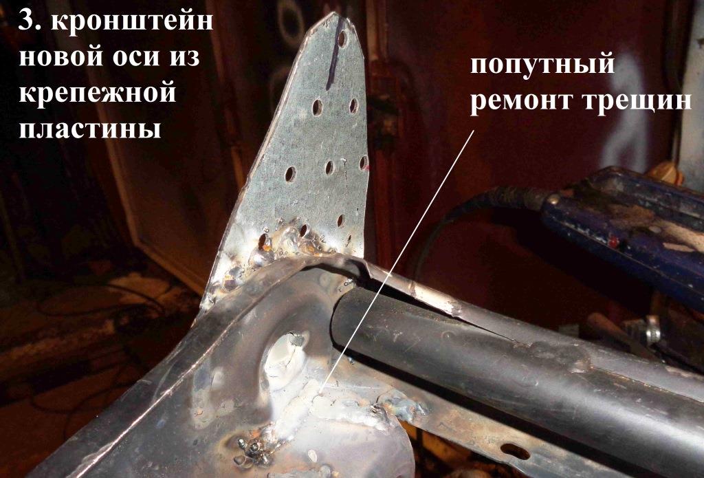

ZAN57 3 550 Опубликовано 6 февраля, 2019 Нашел место, когда подушка падала как надо (удобно с пластиной дырявой- крепи временно винтиками оси спинки, экспенриментируй. Получилось в самом верху пластины. Просверлил дыру под болт на 10, закрепил, еще покрутил всё туда- назад, в разных положениях регулировки наклона- всё Ок! На фото 5 и 6 видно, что спинка ложится на подушку удобно, повторяя изгибы друг друга. Под весом маленькой болгарки практически параллельно, то есть ППУ не сдавливается до повреждений. И видно, что с набивкой ничего не выпирает, седоку не мешает. Решил оставить эти временные пластины на постоянку, усилив крышками на расстоянии 8мм, получится объемный короб- кронштейн, и прочно и делать легко с помощью эл. ножниц, болгарки. А не из толстого 5-6мм металла.А пока взялся за поиск места фиксатора в ездовом положении спинки. Фото 7, Вот тут засада…. Если оставить целиком старый рычаг, он высовывается далеко назад… Да и не нужен он весь, нарисовал то же расстояние между осями что и было с завода- фото 8. Остальное можно отсекать…. Поделиться сообщением Ссылка на сообщение Поделиться на другие сайты

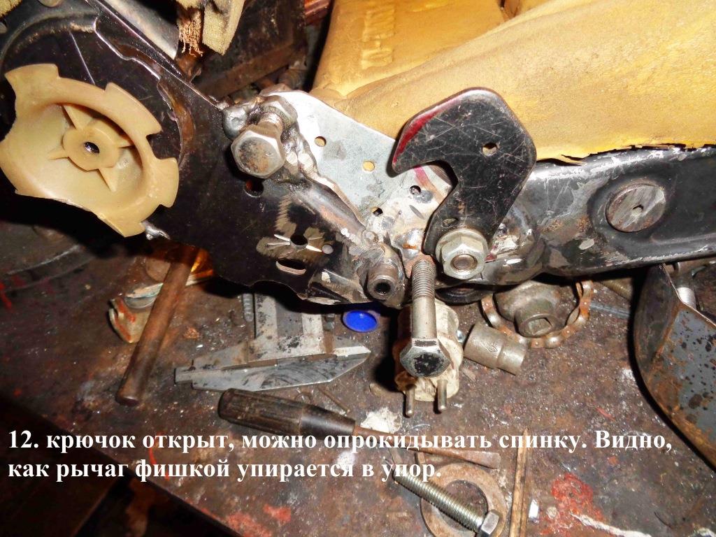

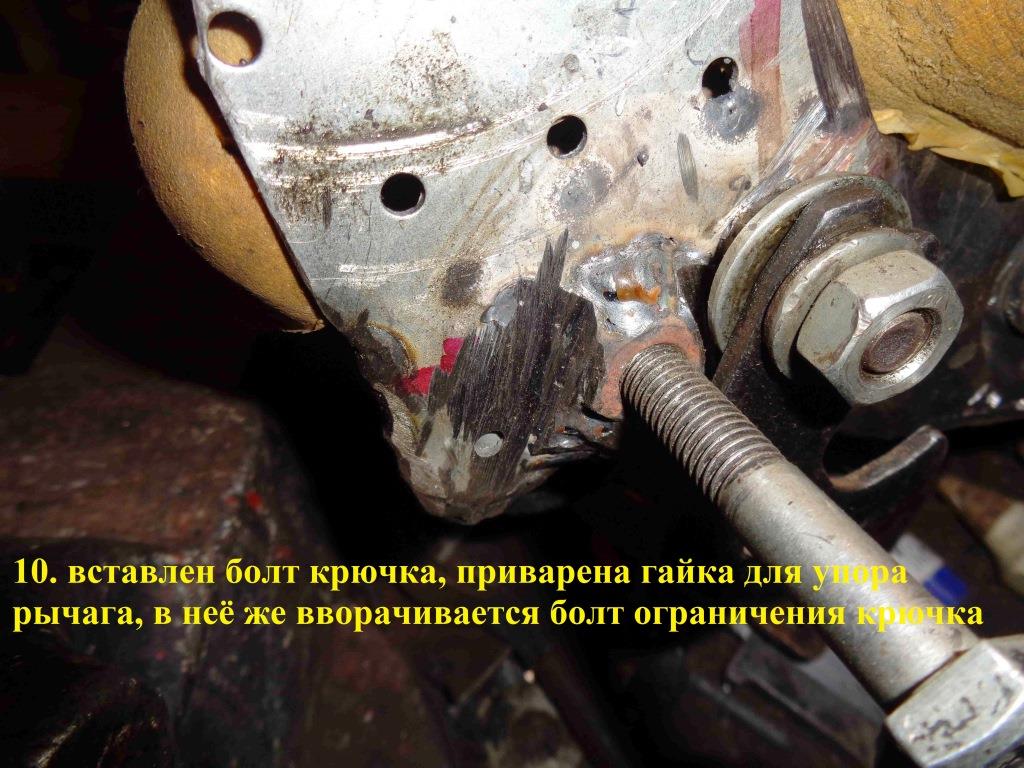

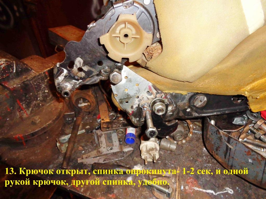

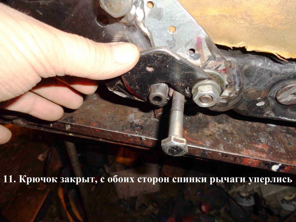

ZAN57 3 550 Опубликовано 6 февраля, 2019 Но тут уперся в место фиксатора и крючка. Крючок был раньше на рычаге… Я полдня вертел его на новом месте…. А ведь раньше крючок вместе с рычагом подходил к фиксатору- упору сверху, сзади оси опрокида. А у меня то теперь наоборот, рычаг подходит к упору снизу, и крючок нелепо получается… Его кинематика не вяжется с кинематикой рычага…. Да и торчит дико. Ещё и рычаг из приличной стали, сверлить под оси крючка будет невесело. И тут осенило- а нафига крючок на рычаге? Ему же уютнее будет на подушке, рядом с упором, а на рычаге достаточно фишку, за которую будет цепляться крючок, а низ этой же фишки упрется в упор… А то как то даже с точки зрения дизайна, эргономики, кинематики- рычаг крутится на оси, а крючок крутится на рычаге… цирк. И тут всё стало на свои места- не надо сверлить под ось рычага хороший металл рычага, место для крючка на боковинах подушки навалом, там же и упоры с обоих сторон приварить, тогда крючок нужен только для фиксации от опускания спинки (чтобы при торможении спинки не падали), а не на давление от спины, достаточно с одной стороны. Просверлил в нужном месте боковину подушки, вставил болт для крючка, где он и логичен. И приварил к концу обрезанного рычага старую же фишку за которую цеплялся крючок- выбил из боковины подушки- Фото 9. Попутно и другая серьезная проблема решилась- на 2110 нужно откидывать сразу 2 крючка, причем спереди это сделать почти невозможно, тк они снизу и отжимать их за низ надо назад…. Приходится залезать чз заднюю дверь, искать в слепой зоне низ крючков, сразу 2мя руками отжимать, и нажимать спинку….А нечем, только башкой!!! У меня же теперь крючок сверху рычага, виден даже взглядом, легко отжимается. Ему и пружина теперь не нужна- под собственным весом защелкивается, есть болт ограничения падения крючка. Процесс опускания спинки- 2 секунды реально, поднятия- вообще полсекунды. После устаканивания места осей и крючка, упоров всё проварил (фото 10, 11, 12, 13), Поделиться сообщением Ссылка на сообщение Поделиться на другие сайты

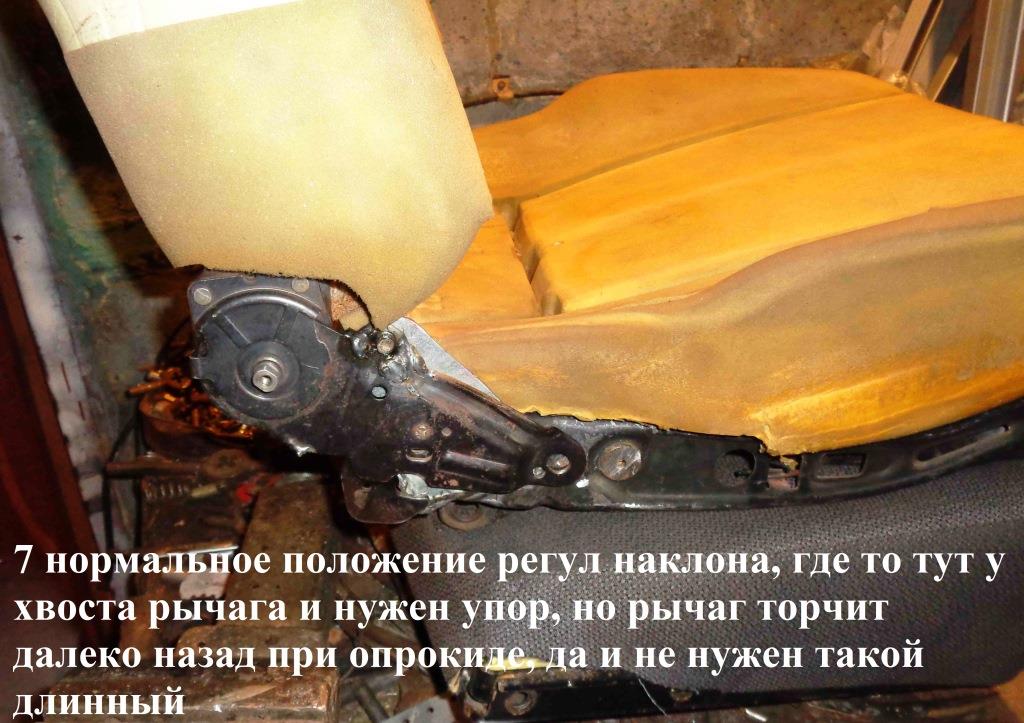

Volk8181 258 Опубликовано 6 февраля, 2019 При сложенном сидении крепления так и останутся торчать? Речь про фото 13. Поделиться сообщением Ссылка на сообщение Поделиться на другие сайты
ZAN57 3 550 Опубликовано 6 февраля, 2019 (изменено) Да, при всех обивках и защитах, рычаг уходит назад на 45мм за габарит. Не критично, сзади спальник. Если ряд перемещается назад, 4м рядом, тем более. Проекция верха спинки относительно этой же защиты торчит назад на 120-150мм, в зависимости от наклона. вылет можно еще уменьшить регулировкой наклона спинки перед опрокидыванием, уменьшается до нуля, если положекние спинки перед опрокидом почти лежа. Не критично.Изготовил и проварил крышки кронштейнов как писал выше (фото 14, 15, 16, 17). На фото 18 видно в гайке фиксатора шпилька ограничения падения крючка вниз, чтобы защелкивался автоматом.Посидел, порадовался- секунда и трансформация. Регулировку наклона использовать удобно, диапазон- от наклона вперед на 60гр, до горизонтально лежа назад….Следующий этап- подголовник. Во- первых шибко мне не нравится штатный подголовник 2110- какая то золу.а а не подголовник, не вписывается в дизайн самого кресла, торчит несуразно, наклоняется- падает по жизни как хочет, а главное- если его оставить, то даже под чехлами будет видно, что сиденья 3го ряда не родные (а мы же помним мой главный принцип-« внешне никаких изменений при глубокой трасформации») . Примерил подголовники Волги/Газели- вот они повторяют изгиб спинки и 2110 то-же как и родные, под чехлами будет не видно. Изменено 6 февраля, 2019 пользователем ZAN57 Поделиться сообщением Ссылка на сообщение Поделиться на другие сайты

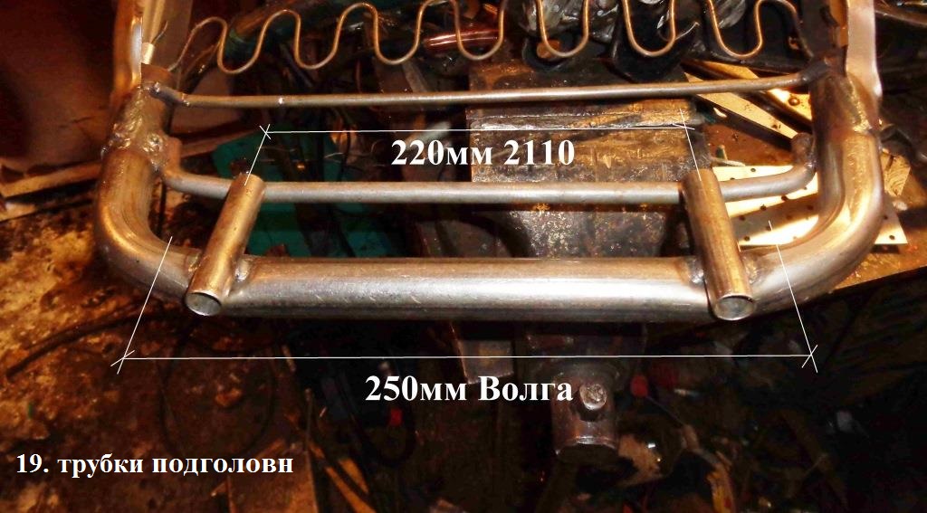

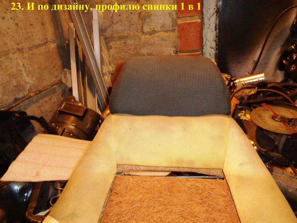

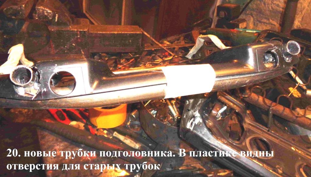

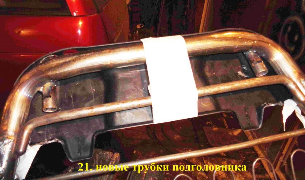

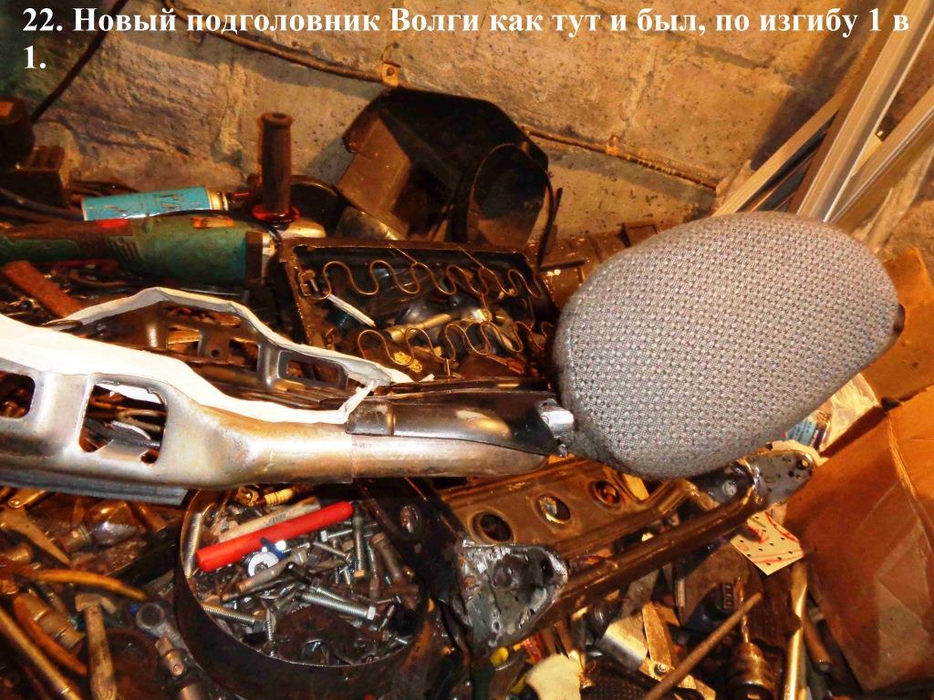

ZAN57 3 550 Опубликовано 6 февраля, 2019 Трубочки- направляйки по диаметру совпали один в один, остается только разнести их на 50мм шире на трубе спинки- фото 19. Что и сделал- фото 20, 21. Подголовники сели как родные, изгибы с любой стороны как у Волги, сидеть удобно-фото 22 и 23. Кстати, спинка после переделки поднялась на 30мм выше, но всё равно по общему габариту ниже Волговской на 10мм, зато теперь нижний упор поясницы там где надо, а то давил больше в попу а не в поясницу. Начинаю переносить лекала на пластины для кронштейнов ещё 2х сидушек. Подумаю, может быть и штурманское кресло сделать не только поворотным, но и опрокидом спинки- обзор задним создать, когда на нем никто не сидит.Следующий этап будет- фиксация сидений на раме 3х местного ряда Газели.Салазки от Волги проще и управляются спереди, тонкие, то что надо. Вот хотелось бы ещё сделать регулировку сидушек по высоте, надо что- то придумать. Волговские гайки на переднем болту отпадают- не серьезно и муторно. Надо что бы как и опрокид спинки- за секунды. У 2110 это решается наклоном салазок сзади и передней качающейся вилкой- трубой. При перемещении вперед она опускается по траектории, назад- поднимается и задирает перед сиденья. Т.е меняется наклон подушки (что уже не плохо), но не высота, может на этом и остановиться, сделать волговские салазки на шарнире к подушке, а перед так же на маятнике вверх/вниз. Но не нравится, что для этого надо перемещаться вперед/назад. Вот вариант приходит в голову- салазки на раму жестко, подушка к салазкам на заднем шарнире (всё готово для этого на подушке 2110), а вот передний шарнир маятника с трубой обрезать и посадить к салазкам чз рычаг с фиксатором. Тогда наклон подушки (а это удобно в длинной дороге, для сиденья, полулежа, лежа, чтобы не сползать при торможении) будет меняться рычагом, например эксцентрик- ось на салазках, упор эксцентрика на подушке. Или круг- кривошип…. Интересно, как это реализовано на иномарках? Нашел в инете схему WV – сложновато, тк с амами. На Нуюндае- аэро-таун басик Проще, но не совместимо с имеющейся схемой. Ладно, придумаем. Поделиться сообщением Ссылка на сообщение Поделиться на другие сайты

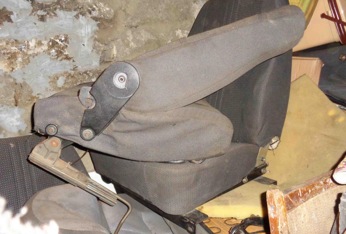

aca300 95 Опубликовано 6 февраля, 2019 ZAN57, а не проще было использовать сиденье от ВАЗ-12? В нём спинка уже изначально откидывается вперёд (есть специальные крючки снизу) и регулируется по наклону колёсиком. Поделиться сообщением Ссылка на сообщение Поделиться на другие сайты
ZAN57 3 550 Опубликовано 7 февраля, 2019 (изменено) Та ты шо? <_< Сразу видно, начало не читал. 2112 это и есть 2110, 2111. Их я и использовал. Но у них спинка уходит далеко вперед по траектории, меня это не устраивает, тк упирается в сиденья второго ряда, и вся идея в трансформации не одних сидений а салона- спинки на 3х сиденьях 3го ряда должны просто упасть вниз, чтобы уступить место по высоте для откидывающейся створки спальника (он уже сейчас существует сразу за 3м рядом, имеет вертикальное (не заметное для ГАИ) положение и горизонтальное- для лежания на ходу и ночью, так же не видно ни откуда для ГАИ, если уж обыскивать не начнут... От этого спальника 70*180см будет откидываться как страница в книжке еще одна створка 70*180см и ложиться на упоры над спинками 3го ряда, получится полноценная 2х спалка 140*180см. И есть возможность откидывать ещё пол- створки 35*180см, до сидений 2го ряда- в начале есть схема компоновки из ОТТС с прорисовкой вариантов. Тогда, без переделки сидений 2го ряда полчается за 1-2 минуты кровать 175*180см, ни у каждого дома такая есть. Причем абсолютно ровная, без этих проблем с неровностями сидушек. Если же со временем добраться и сделать аналогичные спинки на сидушках 2го ряда (одно сиденье 2111 у меня есть лишнее еще, надо пару подкупить за копейки, можно и с подогревом), тогда третью створку можно делать не половинкой, а полную, тогда кровать за пару минут становится 210см*180см. Всякие ривьеры и диваны в соболях, газелях отдыхают, у нас на работе в профсоюзном соболе ривьера. Откровенно говоря не тянет на 100тр. Да и по ГАИ надо вносить изменения. Я конечно не хвалюсь, но перешерстил весь инет, беседовал с установщиками ривьер и салонов- трансформеров, от дешевых до дорогих, никто пока эту идею не реализовал, в виде НЕ ТРАНСФОРМАЦИИ СИДЕНИЙ ИЛИ ДИВАНОВ, А В ИХ УБИРАНИИ ИЗ ЗОНЫ КРОВАТИ И РАЗВОРАЧИВАНИИ КРОВАТИ- СТВОРОК ПОВЕРХ СИДЕНИЙ, не опираясь на сидушки, абсолютно в ровной плоскости- траходром так траходром. И чем хорошо- можно делать поэтапно. Спальник 70*180 сдалал в прошлом году, испытал на дальняк с семьёй на море... Все довольны, буквально ажиотаж и драка в дороге за право обладания спальником, а еще и ночевали в нем по очереди из-за переполненной квартиры. А в сочетании с музыкой и прочими атрибутами- молодежь было не выгнать из Газели до утра.Вот я и решил доработать заводскую идею 2110-2112- крючки у меня теперь не снизу, а сверху, и он один... Если в теме про 2112, то знаешь как не просто нащупать эти крючки у 2112- только сзади, снизу, и только сразу 2мя руками 2 крючка- они же с пружинами, улетают на место, если один отпустить... а нажимать на спинку чем? Ага, угадал с 3х раз- лбом или языком. А у меня теперь одной рукой крючок, второй спинка, и всё это не корячась сзади снизу, а стоя или сидя, спереди, сверху. Изменено 7 февраля, 2019 пользователем ZAN57 Поделиться сообщением Ссылка на сообщение Поделиться на другие сайты
ZAN57 3 550 Опубликовано 7 февраля, 2019 (изменено) Для Волка- про торчащий назад рычаг. Да, существенное замечание, я это обмозговал со всех сторон. Дело в том, что 45мм это не критично, при общем вылете спинки назад над этим же местом до 150мм (среднее положение наклона) и даже больше, И можно это торчание увести в ноль, если откидывать спинки при регулировке наклона 45 и больше градусов. Но главное- рычаг торчит только при упавших спинках, а это значит, что они (рычаги и вся спинка) НИЖЕ спальника, ничему не мешают, а при откидывании 2ой створки спальника в кровать, она вообще накрывает сиденье, никакого рычага и не увидишь при всём желании. В грузовом варианте- или спальник + спинки упали, или полностью развернутая кровать- так же ничего нигде не торчит. В режиме обычных сидений так же нигде ничего... Что-то не вижу обычного потока объективной или деструктивной критики- типа купи лучше транспортер или виано, или дом на колесах, ну или хотя бы сидушки от ино, и вообще это фанатизм или проявления маньяка от конструктивизма... :) Меня же это подпитывает, или наталкивает на новые идеи... :P Изменено 7 февраля, 2019 пользователем ZAN57 Поделиться сообщением Ссылка на сообщение Поделиться на другие сайты
ZAN57 3 550 Опубликовано 7 февраля, 2019 (изменено) Для АСА300- на последнем фото серенькая сидушка именно от 2112, видно как торчит вперед, и это ещё без подголовника, с ним вообще на полметра за подушку, и кстати- не падает горизонтально, торчит под углом вверх- мешает кровати. В 2110-2112 была совсем другая идея- наоборот увести откинутые спинки вперед, к панели, для создания грузовой платформы или спального места. А мне надо, чтобы не мешали... И скорость, удобство откидывания, Почему и начал переделывать Изменено 7 февраля, 2019 пользователем ZAN57 Поделиться сообщением Ссылка на сообщение Поделиться на другие сайты

Volk8181 258 Опубликовано 7 февраля, 2019 Для Волка- про торчащий назад рычаг. Да, существенное замечание, я это обмозговал со всех сторон. Дело в том, что 45мм это не критично, при общем вылете спинки назад над этим же местом до 150мм (среднее положение наклона) и даже больше, И можно это торчание увести в ноль, если откидывать спинки при регулировке наклона 45 и больше градусов. Но главное- рычаг торчит только при упавших спинках, а это значит, что они (рычаги и вся спинка) НИЖЕ спальника, ничему не мешают, а при откидывании 2ой створки спальника в кровать, она вообще накрывает сиденье, никакого рычага и не увидишь при всём желании. В грузовом варианте- или спальник + спинки упали, или полностью развернутая кровать- так же ничего нигде не торчит. В режиме обычных сидений так же нигде ничего...По алгоритму перемещения спинки и порядку использования я понял сразу. Свой вопрос я задавал исходя из следующего. Предположим, что трёхместный ряд сложен, а ряд за ним используется по назначению (для сидения), тогда получается, что можно ненароком задеть выступающую часть и травмироваться. Очень актуально для детей. Тем более, если собираешься в будущем подвергнуть такой модификации и другие сиденья. Кстати. Для в моём случае предполагаю делать следующим образом. Спинка сиденья откручивается от рамы. с помощью "барашка" выкручивается максимально вперёд. В таком состоянии спинка кладётся на подушку горизонтально. Крепление спинки к сиденью с помощью переходных пластин. В таком варианте визуально сиденья (при наличии чехлов) визуально выглядят заводскими. Минусы есть, но незначительные: 1. Пропадёт возможность откидывания спинки назад в горизонтальном положении; 2. Относительно долгое время для складывания. Плюсы: простота модернизации и незаметность для стороннего взгляда. Поделиться сообщением Ссылка на сообщение Поделиться на другие сайты
