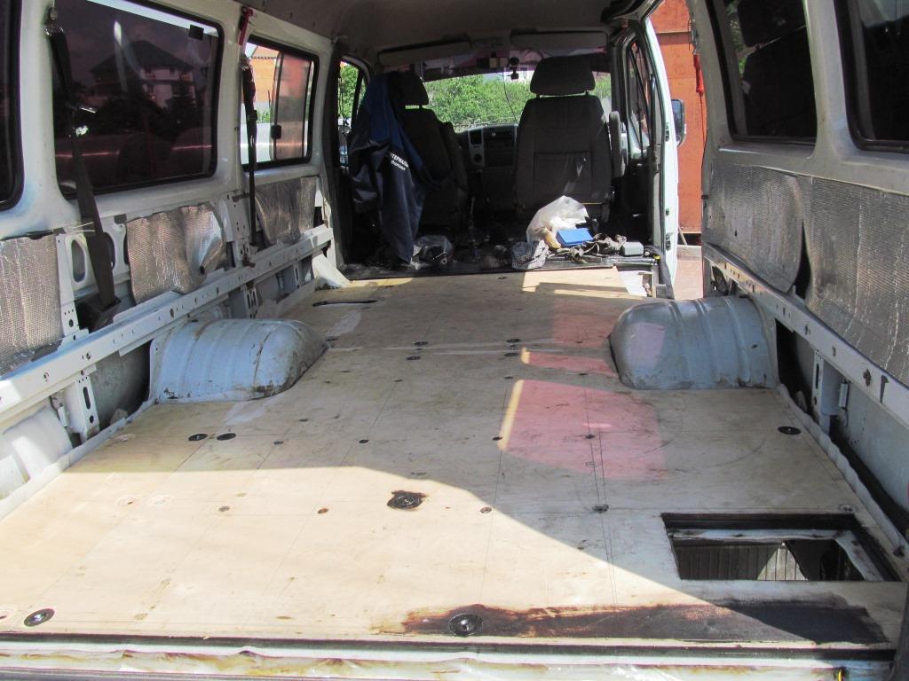

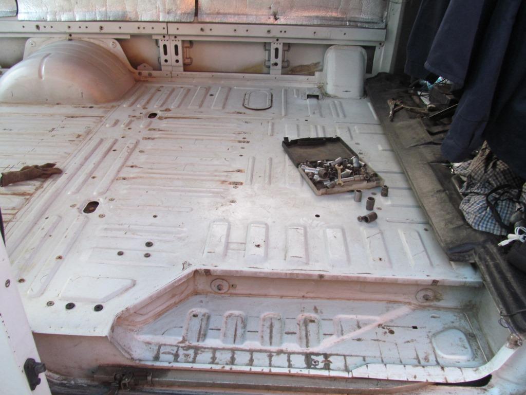

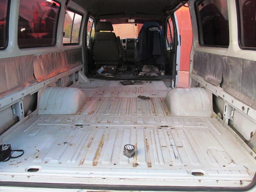

ZAN57 3 603 Опубликовано 6 июня, 2016 (изменено) Ну вот, пока занимался переустановкой и узакониванием ГБО, переобуванием в летнюю резину с собиранием самых легких дисков "по миру". А в конце недели и в выходные наконец-то приступил к реальному улучшайзингу- тюнингу. Первым делом содрал страшное покрытие с пола с целями:1. антикоррозийнуая обработка и возможное спасание от гнили;2.противошумка;3. замена покрытия "таблеточки"на линолеум;4. создание каркаса под универсальность и трансформации сидений.Обнаружил под покрытием, что фанера 8,5-9мм прогнулась местами, швы ужасные по 8-15мм, их ничего не закрывает, и покрытие в них продавливается, удивительно, что не порвалось до дыр. Гайки для крепления сидений немного покосились, из одной торчит оборванный болт, но главное- нет гаек под смену местами 3 и 4 ряда сидений (переставить 3х местный ряд над арками). Ну что-же, трудности ожидались. Содрал фанеру, сврнулись бошки у 5 из 14 хилых болтиков М6, прижимающих фанеру. Обнаруженный вид пола разочаровал немного отсутствием рейлингов под перестановку сидений, но ОБРАДОВАЛ больше- коррозии нет в принципе, даже там, где она всегда есть у басиков Газелей- подножка, место сразу за сдвижной дверью, до правой арки заднего колеса. Нет гнили и на стыке задней и передней части салона, на пороге задка. Как же эта Газель ездила почти 5 лет по Златоусту? Там вообще соль не сыплют что-ли? И дно кстати везде чистенькое, как с завода. единственное корродированное место- задний бампер, тк мят. На фото видно. Следы легкой ржи это не пол, а отпечатались следы от рейлингов под сиденья- вот они были не только не окрашены, но и не огрунтованы.. вообще голые, и поржавели пятнами. привет ГАЗу!Принято решение- тюнинг сидений будем делать 2 путями:1. сделать возможность смены местами 2х кресел над арками и 3х местного заднего ряда;2. Среднее Сиденье 3х местно ряда поставить на салазки, типа водительского сиденья, и перемещать из 3го ряда сидений в 4й.. В этом случае, мгновенно можно будет менять компоновку по ГАИ или под свои удобства, а так- же обеспечить проход назад, за 3х местный ряд..;3. То-же среднее сиденье сделать легко складываемым, как было у меня в кайроне- вперед и вниз. В этом случае оно превращается в низенький столик между 2мя боковыми сиденьями и через него так- же можно легко шагать назад. А на спину ему надеть пластик, для прочности покрытия.На фото видно, что к штатным рейлингам примеряю профили под все варианты компоновки.Далее- вырубил люк в полу, сзади справа, над пустотой под днищем. Сердце кровью обливалось, когда резал хороший метал. но так надо. Это будет ящик для инструмента, домкрата и т.д, и как вариант- под 2ой аккум, в цепях питания 220В. Ящик будет в 2 раза больше, чем видно на фото, тк рубить усилитель не стал, а ящик будет уходить вперед, под полом ещё на 20- 25 см, до заднего конца рессоры. Сварю ящик из 2мм стали, из 2х частей- одна с полками ляжет на фанеру и сваренный каркас усиления гнезда (видно на фото), другая часть присоединится снизу под дном, с креплением к усилителям и с герметизацией. Для масштаба на фото 6СТ-60 аккум висит, и снизу видно, что он не выходит за габариты машины ни на сантиметр.Так я уже делал на РАФе, когда приспосабливал 6СТ-95 аккум , а гнезда под капотом не хватало, потом сделал ещё 2 ящика, туда-же засунул инструменты.Заодно приварил усилители по кузову, с завода кое- где был не провар, поотрывалось (в частности передний конец левого усилителя под крепления сидений , на фото видно, над бензобаком, за спиной водителя.). Изменено 6 июня, 2016 пользователем ZAN57 Поделиться сообщением Ссылка на сообщение Поделиться на другие сайты

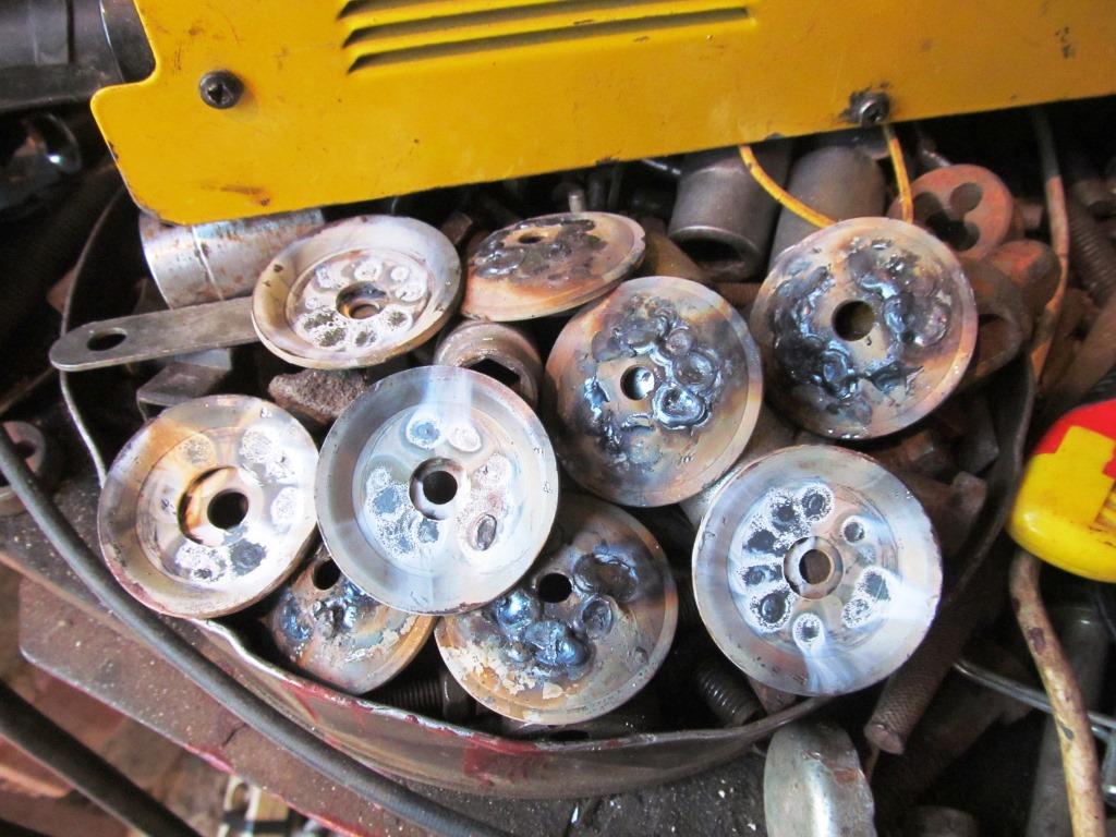

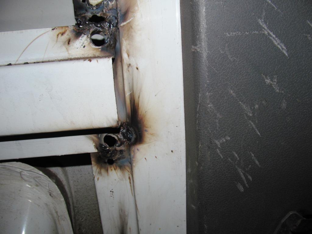

ZAN57 3 603 Опубликовано 6 июня, 2016 Не порадовала сварка инвертором... не надо совершать опрометчивых поступков- отдал полгода назад полный комплект полуавтомата с баллоном за 5,5 тыр. Поделиться сообщением Ссылка на сообщение Поделиться на другие сайты

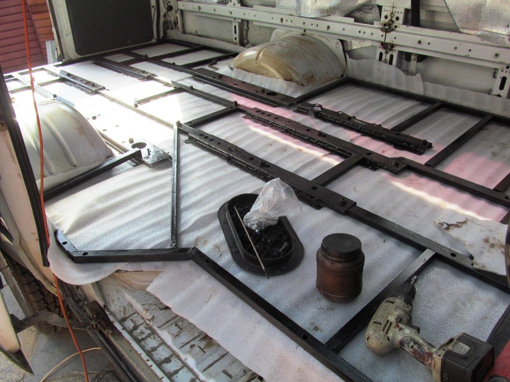

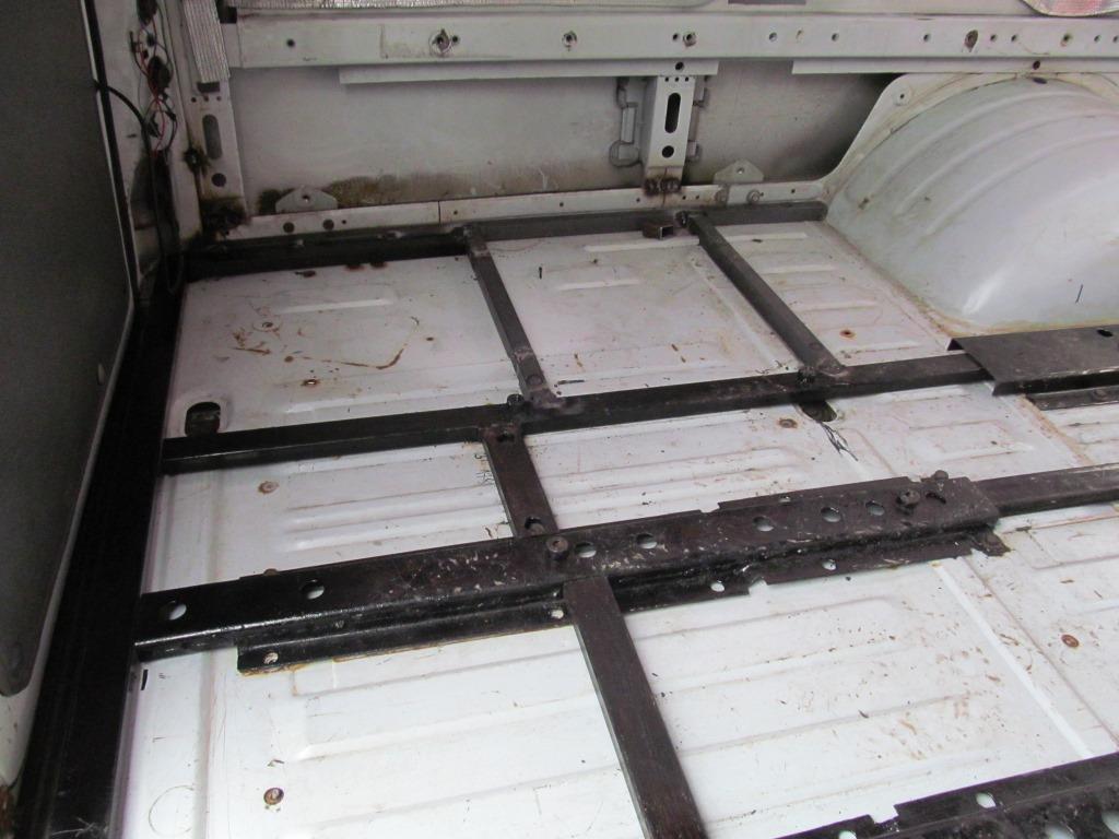

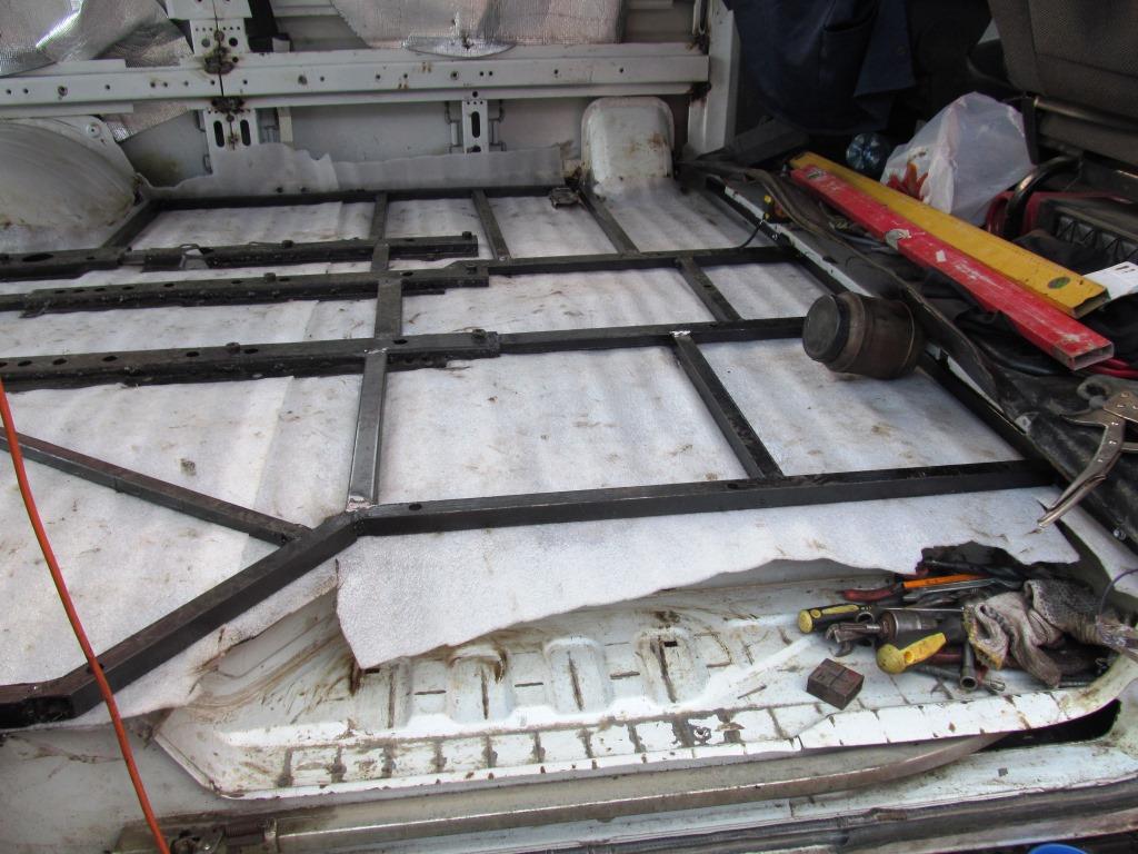

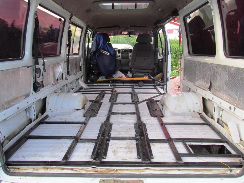

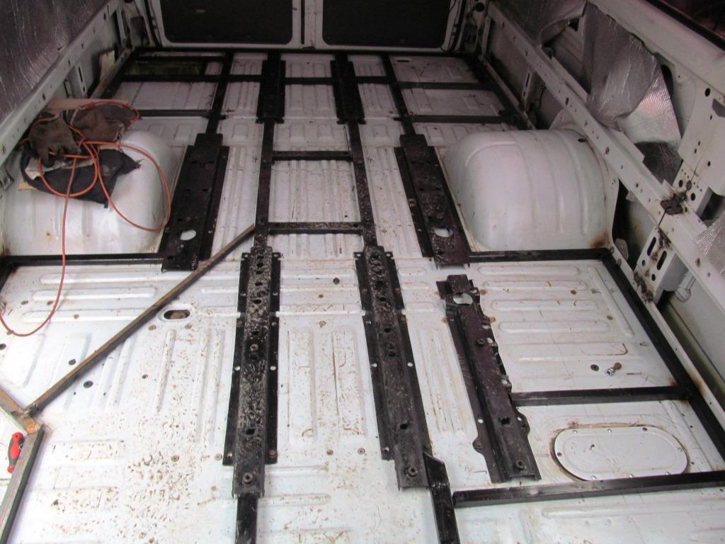

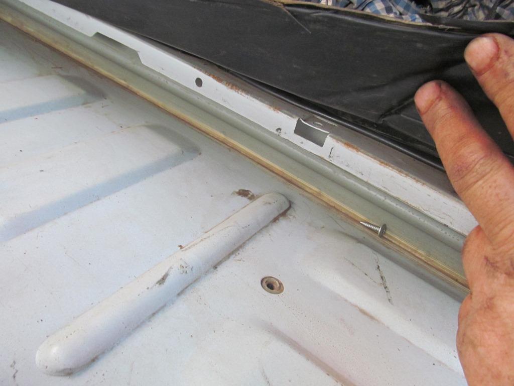

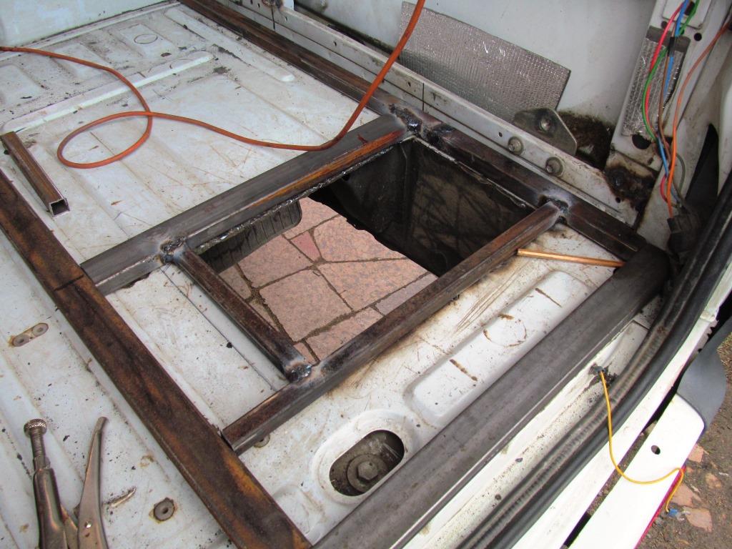

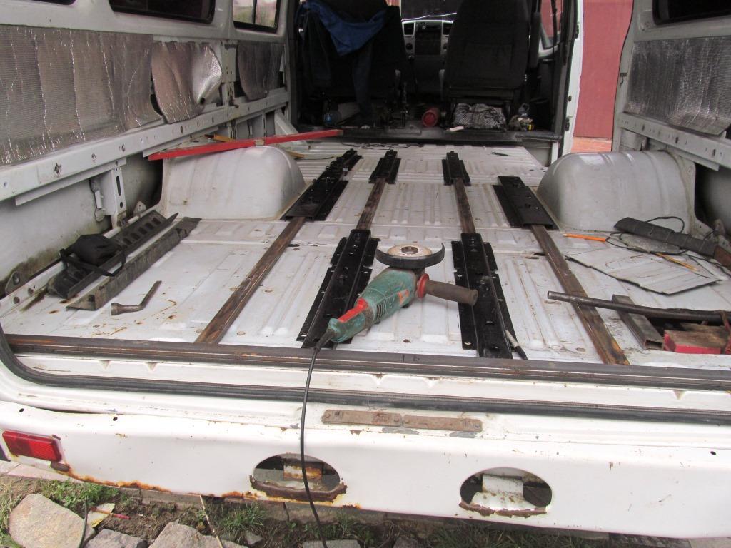

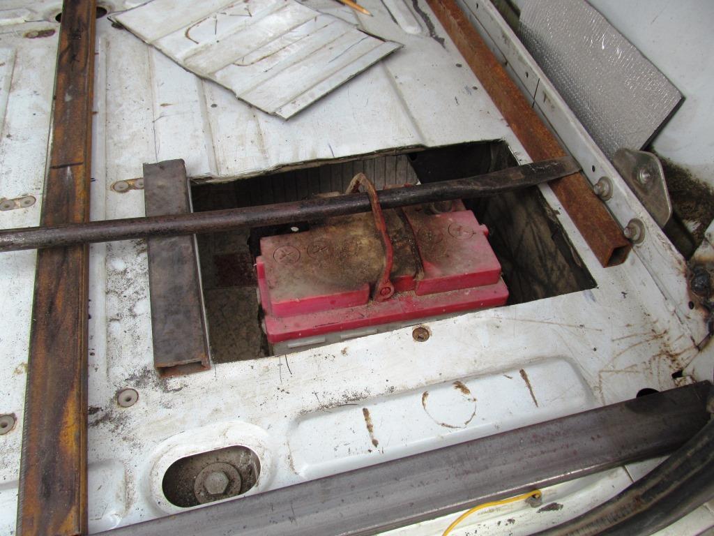

ZAN57 3 603 Опубликовано 14 июня, 2016 Достал дождь в выходные. Но мне отступать некуда, времени до поездки всё меньше, успеть хотя бы основные дела сделать. Заготовил каркас по универсальность расположения сидений. А так- же с учетом возможных доработок салона мебелью и тд. В этом случаее не надо будет снимать пол или крепить как попало- будет готовая исполнительная схема каркаса до мм, можно смело через пол крепить. Схема каркаса выбрана с учетом точек повышенного давления на пол, хождение по салону. Старая система с полом из 8 частей фанеры, маленьким каркасом и пластиковыми шайбами в промежутке ни к черту не годится- фанера выгибается в промежутках между каркасом, пластиковые шайбы отрываются от фанеры, елозят по плолу, царапают покрытие, некоторые уже продавились, ребра у них порвались. В результате грохотание пола, повреждение антикора, щели в полу, прорезание линолеума на стыках. Кроме того, данная рама, в сочетании с фанерой 12мм (всего 2,5 цельных листа), часто и жестко закрепленной к каркасу, с жестким креплением каркаса к полу и усилителям кузова создаст диск жесткости. Это и на случай аварии пассивная безопасность на смятие кузова, особенно на боковые удары (кузов Газели, установил во время обследования, очень слабо защищен от боковых ударов. Пол фактически не помогает кузову, расхлябан, состоит из множества мелких, не скрепленных деталей, что способствует обрыву креплений от рамы), и для дальнейшего усиления боковин кузова поможет, и уменьшит скрипы, трещины и т.д. Я хотел сделать ещё сильнее развитие рамы, но нет времени и сил, обошелся критическими направлениями. В промежутках проложу обычные пропитанные бруски вместо пластиковых шайб, скоеплю с фанерой саморезами. Далее снимать каркас, мазать мастикой. Поделиться сообщением Ссылка на сообщение Поделиться на другие сайты

ZAN57 3 603 Опубликовано 15 июня, 2016 Инвертор хуже полуавтомата для холоднокатанного кузовного листа, настолько же, насколько газосварка хуже инвертора (газом хотя бы можно регулировать окисляющее или восстанавливающее или науглероживающее плямя). У полуавтомата пламя в среде СО2, температура в 1,5 раза ниже, полной перекристаллизации металла не происходит (металл не уходит частично в перлит), шов получается пластичным, мягким, не рвется и не трескается, поэтому допускается сварка сплошным и даже (где конструктивно допустимо) поперечным швом или стежками. Омеднение проволоки ещё смягчает шов. Краска и антикор не сгорают даже в 5мм, пламя душатся углекислотой.. Я вывел отдельную кнопку на держак полуавтомата для эл. клапана углекислоты, при необходимости тушил пламя без подачи проволоки.. А при инверторе, даже 1,5- 2мм электродами краска и антикор убиваются на 20-30мм. Шов получается жестким, не конструкционным, со временем трескается, очень быстро ржавеет.. Да и работать полуавтоматом (исправным конечно) просто удовольствие, как будто масло на хлеб мажешь, ровненько, как тебе надо, кладешь металл к металлу с точностью до полумиллиметра. Я специальной вязальной проволокой 0,6мм на спор приваривал лезвие для бритья 0,1мм к болванке толщиной 30мм. Пламя шипело а не шкворчало. поэзия, пластика, скульптура...Но суть не в этом... Что скажете по поводу переделки рамы пола и сидений? Поделиться сообщением Ссылка на сообщение Поделиться на другие сайты

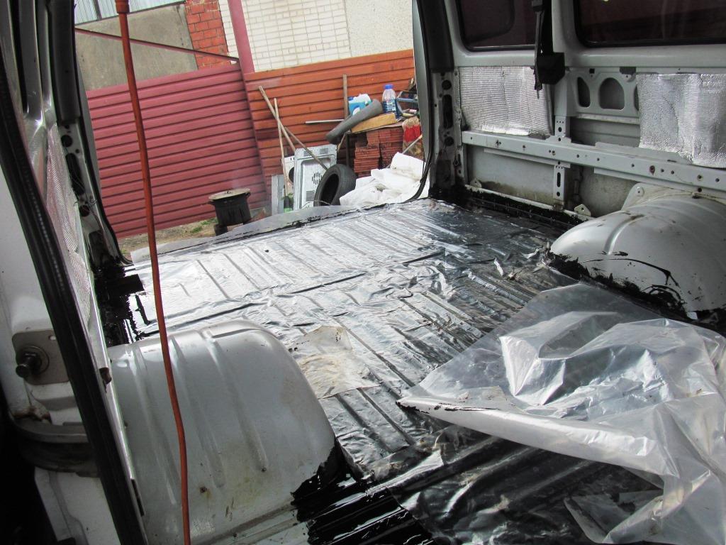

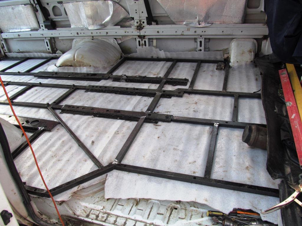

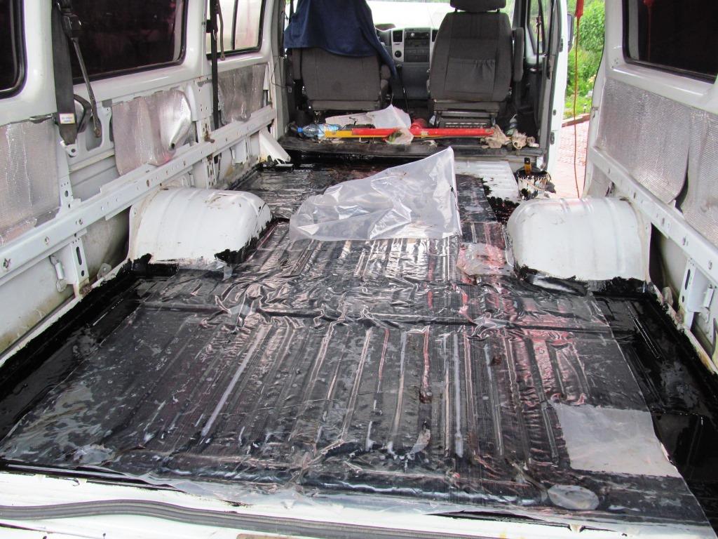

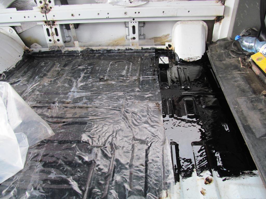

ZAN57 3 603 Опубликовано 15 июня, 2016 (изменено) Продолжаем колхозить.После укрупненной сборки и подгонки каркаса. снимаем его, как не лень, и начинаем обработку днища и всех углов от коррозии, попутно противошумка голого железа. Уже лет 40 пользуюсь успешно своим составом: Как на стройке готовят праймер из битума и растворителя с бензом, солярой, так я готовлю мастику- варим битум до текучести кефира, сливок и мешаем с маслоотработкой (никогда её не выкидываю, всегда идет в дело). Обязательно льём расплавленный битум в маслоотработку а не наооборот, иначе маслоотработка вскипает в горячем битуме, тем более содержа влагу. Мешаем постоянно. Пропорция- от 1:1 для горизонтальных верхних поверхностей (пол например) до 3 :1 битум к маслу для низа днища, внутренних вертикальных плоскостей крыльев и тд. . Получаем консистенцию зубной пасты, мёда. Хранить можно много лет. Перед применением снова греем (обычно на костре, на кирпичах). долго греть уже не надо, эта мастика плавится до консистенции краски при 70-80С. Из большой ёмкости льем в банку по- немногу (что-бы не успевало остывать) и наносим кистью (можно и распылителем, но тогда надо разбавлять бензом, керосином, растворителем, а это деньги плюс жирным туманом измажет всё вокруг навечно..). Наносим полосами по 0,6- 1м, чтобы не измазаться при укладке пленки. Слой 0,8-1,5мм, в ямах и углах прохожу дважды- трижды добавляя слой до 1,5-2мм. В углах и ямках тычем кистью "на отрыв" раз 5-6 для гарантии адгезии и убирания пыли, мусора... Далее настилаем полиэтилен 50-60мкр двухсллойный не разделяя слои. Снова мажем отодвинув пленку, снова накладываем пленку. Пленку режем с запасом 5-10см, тк продавливая руками по рельефу дна, вы увеличиваете площадь покрытия, т.е её расход. Получается почти вечное покрытие. Достоинства:Не высыхает до конца, особенно под пленкой лет 30-40, проверено, слохраняя антикоррозионные свойства (в отличие от любых магазинных и дорогих мастик);При повреждении при работах или эксплуатации царапинами и т.д, постепенно расплывается с соседних участков, залечивая царапины, особенно летом в жару;Даже при наливании постоянно воды сверху, а не только влаги, не вспучивается;При разбавлении солярой или растворителем и заряжании в распылитель "тамана" превращается в неплохую альтернативу мовилю для скрытых полостей.Недостатки:Мажется страшно во время работы, с рук смыть очень сложно и одежды, поэтому работать в спецодежде. При попадании на краску, панели- смывается солярой, потом бензином;Боится песка и щебня с дороги, поэтому на полу пленки достаточно навечно, а под крыльями и снизу на днище- потом расскажу как защитить.На снимкахз видно свежую мастику на полу, и закрытую пленкой. Изменено 15 июня, 2016 пользователем ZAN57 Поделиться сообщением Ссылка на сообщение Поделиться на другие сайты

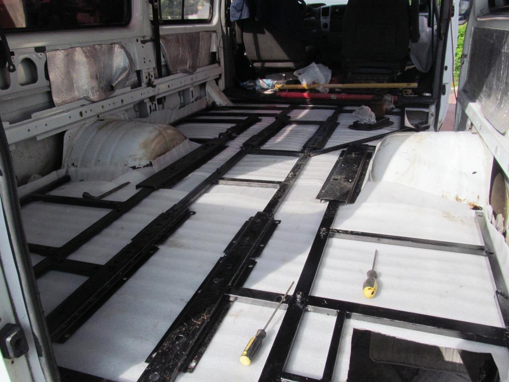

ZAN57 3 603 Опубликовано 15 июня, 2016 Далее настилаем 1й слой утеплителя- противошумки. Применял много в жизни разных, пришел к выводу, что наилучший по цена/эффект это ППЭ- пенополиэтилен. Мелко пористый и толстый (10-12мм) применяют в качестве отделки и для туристических ковриков, тапочек. крупнопористый 2-8мм идет на стройку, в сантехнику и т.д. Достоинства:Несмотря на пористую структуру не впитывает и не пропускает влагу, являясь одновременно утеплителем и гидроизоляцией;Сжимается в местах установки оборудования, крепежа и т.д, превращаяясь в тонкую прокладку;Отличная альтернатива самоклеющимся материалам, достаточно хороший клей. всё- равно все самоклейки отваливаются через год- два...Недостатки:Пониженная прочность, аккуратней при работе, и обязательно защищая каким- нибудь покрытием в дальнейшем. Под фанерой, обивкой и т.д проблем нет;Горюч, поэтому нельзя в зонах сильного нагрева.После укладки ППЭ 4-5мм устанавливаем на место изготовленный каркас из укрупненных элементов (для удобства и минимизации сварки с утеплителем сваривал элементы без креплений к полу с элементами, которые крепятся на болтах). После выверки прикручиваем болты, добавляем скрепляющие элементы, свариваем. При этом закладываем всё вокруг шва фанерой, металлом, кафелем и т.д. Всё равно на 100% не защитить, где- искра попадает на ППЭ, немного прожигая его. Не страшно, это мелкие точки, погоды не сделают, да и будет ещё слой. На снимках видна установка каркаса, готовый каркас. Поделиться сообщением Ссылка на сообщение Поделиться на другие сайты

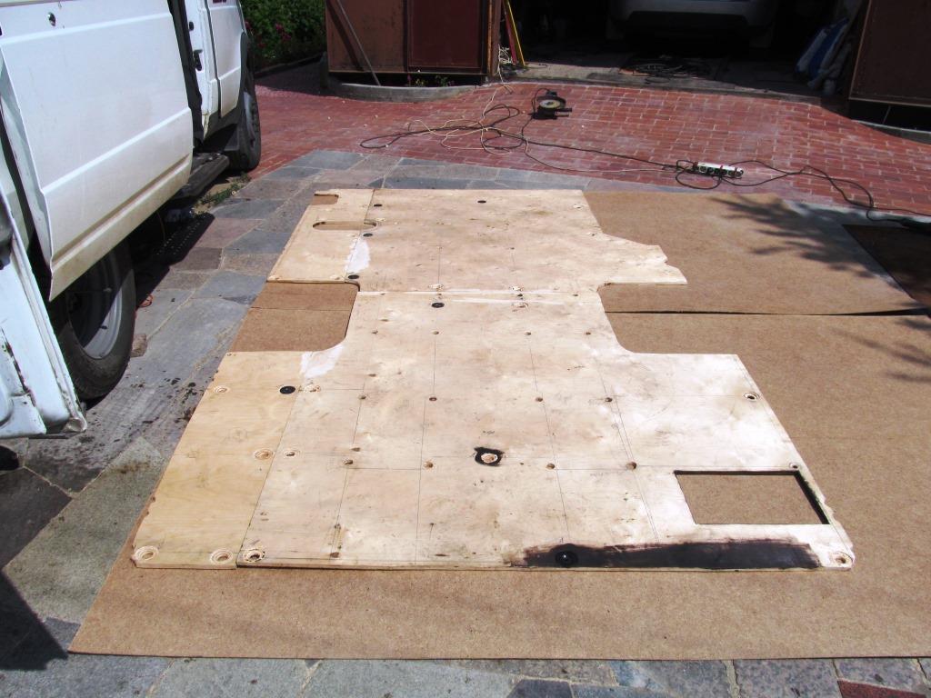

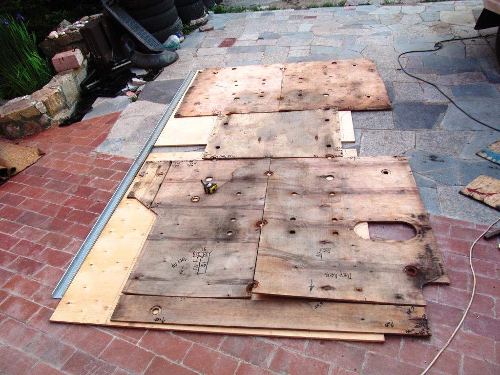

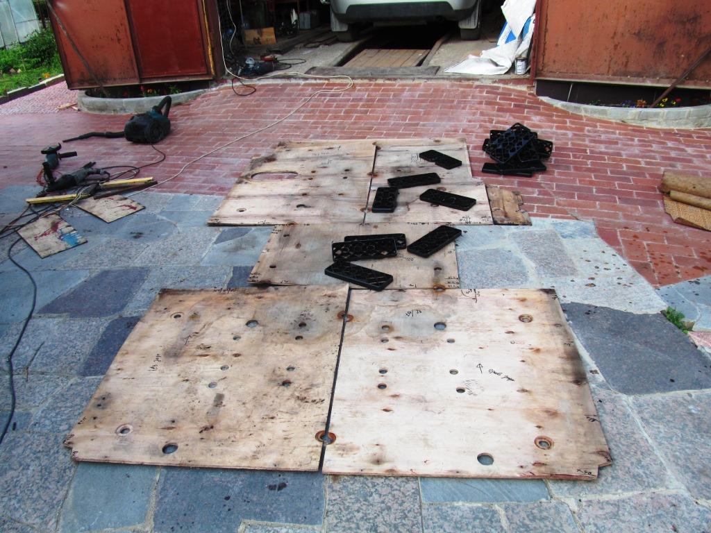

ZAN57 3 603 Опубликовано 15 июня, 2016 (изменено) Ну вот, теперь мазаться уже меньше. Начинаем выверять новую фанеру.На первых снимках видно, какое извращение установлено с завода. аж 9 элементов (наверное кроят из остатков чего- то), почти не скрепленных друг с другом, зазорами в 8-10мм (значит это не работает как диск жесткости), к стенам и аркам не доходит местами по 40-70мм!!! шурупы вкручены в "воздух", под листами эти лапти из пластика, у которых сминаются и ломаются ребра. крепление к фанере на обычном степлере, тут- же отлетает. А прикреплены листы болтиками на 6мм, через огромные шайбы к гайкам в полу. Шайбы гнутся, они на стыке 2х листов как правило, листы разъезжаются, гуляют. В результате фанеру коробит, пол прыгает, грохочет, линолеум продавливается в щели.На последнем снимке хороший метод выкройки нового пола- на площадке кладу 2 листа новой фанеры 12мм 1525*1525мм строго по рейке. Сверху накладываю старый пол из 9 элементов, а на нем заранее, ЕЩЕ ДО ДЕМОНТАЖА из машины на листы по краям нанесены цифры и стрелки, поясняющие сколько надо добавлять в каком направлении, чтобы перекрыть ужасные щели. При накладке старых листов на новые учитываем свои замеры, раскладываем с такими-же щелями и отступаем до края новых листов по стрелкам и цифрам. Прорисовываем на новых листах вырезы под арки и т.д., конечно с запасом 10-15мм, потом подгоним. Жаль, 2х листов не хватает буквально чуть- чуть, нужно ещё 1\3 листа. Поэтому используем 3 лист на доставки и на будущий столик.. Изменено 15 июня, 2016 пользователем ZAN57 Поделиться сообщением Ссылка на сообщение Поделиться на другие сайты

ZAN57 3 603 Опубликовано 20 июня, 2016 (изменено) Колхозим дальше.Вырезал лобзиком необходимые элементы из 2 листов, и немного добавил от 3его. Получилась шкура пола из 5 элемнтов (с завода было 9). Стыки только между арками (вставка 10см, под сиденьями) и слева вдоль борта, под сиденьями, в зоне где хождения нет. В промежутках каркаса постелил ещё один слой ППЭ, установил фанеру, закрепил на черновую. подогнал стыки, получается классно (на снимке), нет щелей и перепадов, хоть ДВП не стели. но это необходимость, тк надо закрыть дырки от крепления фанеры к раме. Снова снял фанеру, положил на 2 листа ДВП, обрисовал контур, добавив по 10мм на арках, тк там криволинейная поверхность.. На снимке хорошо видно, что из себы представляет "шкура" пола. А ДВП покрытие получилось всего из 2х элементов, со стыком между арками в самомо узком месте (смещено по отношению к стыку фанеры...). Неожиданно возникла проблема с тарелковидными шайбами пола- нигде не купить. придется делать самому, варить из 2х или 3х шайб. надо ещё 15 шайб. Установил ДВП, подогнал, получается не хуже чем в квартире.. Снова снимаем ДВП, тк теперь будем пачкать- оклеиваю тепло-звукоизоляцией *(ППЭ 5мм на 88 клее) боковые стены кузова, для уменьшения вибраций, грохота, теплопотерь и наоборот жары, уменьшению конденсата на внутренних поверхностях стен в холод. А потом мовилить низ кузова изнутри, пробрызгивать после этого маслоотработкой с добавлением битума. Так что ДВП и линолеум до этого никак.. Ещё раз удивился чистоте кузова в скрытых полостях и огрунтовке, провраске в самых дальних полостях (на снимке). Откровенно впервые вижу такую ГАзовскую работу. На Волге 3110 у меня в скрытых полостях вообще голое железо было. коррозия сплошняком от конденсата. Изменено 20 июня, 2016 пользователем ZAN57 Поделиться сообщением Ссылка на сообщение Поделиться на другие сайты
