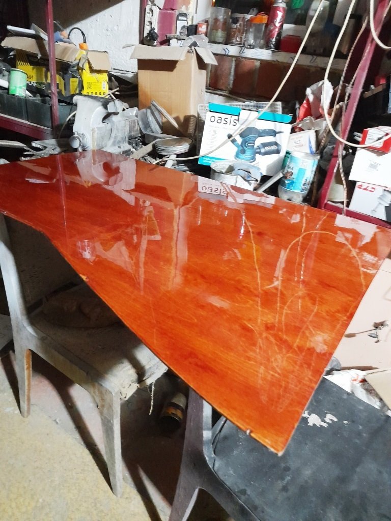

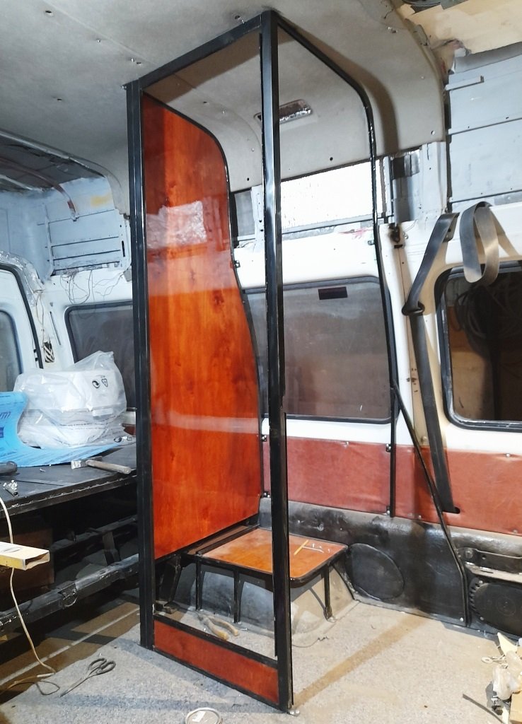

ZAN57 3 539 Опубликовано 4 апреля, 2025 (изменено) Наконец то вроде закончил лакировку панелей для кабинки туалета- душа. Время убил конечно, но параллельно учился работать с лаками на больших поверхностях. Ранее тупо наносил лак, и всё. Но тут так не получалось- хоть 5 слоёв давай на фанере сорта 4/4, но рельеф волокон опять проявляется, остаются ямы. Пришлось применить послойную шлифовку, выводя поверность в плоскость, зеркало. Это для будущего "времени дожития" надо- обещал жене участвовать в её увлечении художественными изысками- рисунки на дереве, поделки всякие... Вроде не плохо получилось Пианино из детства... и цвет и лак Пришлось полностью в 5й раз разбирать каркас, тк панели потолка навешивал временно чисто для конструирования каркаса, про теплоизоляцию забыл. Снял, заклеил под этими 2мя панелями что было повреждено и добавилось поверхностей при подъёме крыши, начал снова собирать каркас Навешал рамку двери, первую панель- порог, и тут обнаружил, что приготовленные двутаврики для середины двери короче на 6мм. как так получилось, не понимаю, вроде отмерял 8 раз. На снимке видно лежит на спальнике. И вид двутавриков вблизи жаль, резал пазы в профилях, сваривал, красил. Теперь опять делать несколько часов, тк эти удлиннять на 6мм глупо и сложно. Пригодятся для других стыков фанеры. Они нужны на двери, тк дверь выше на 100мм чем стандартный лист фанеры. Добавлять снизу или сверху не эстетично, да и в середине нужней- рамка хлипкая, в середине дышит, они разопрут для жёсткости, кроме того в середине как раз надо иметь отдельную полосу для манёвров с замком, смело экспериментировать, не попортив нижнюю и верхнюю панели... Изменено 4 апреля, 2025 пользователем ZAN57 2 Поделиться сообщением Ссылка на сообщение Поделиться на другие сайты
Татарин 7 682 Опубликовано 7 апреля, 2025 В 04.04.2025 в 06:43, ZAN57 сказал: Вроде не плохо получилось Пианино из детства... и цвет и лак Ну чисто, президентский нужник получается.Ты вроде яхтным покрывать собирался.Хлопотно его перешкуривать поди. Пошлый анекдот ,про поручика Ржевского и рояль на ум пришёл. Без обид. Поделиться сообщением Ссылка на сообщение Поделиться на другие сайты

ZAN57 3 539 Опубликовано 8 апреля, 2025 11 часов назад, Татарин сказал: Ну чисто, президентский нужник получается.Ты вроде яхтным покрывать собирался.Хлопотно его перешкуривать поди. Пошлый анекдот ,про поручика Ржевского и рояль на ум пришёл. Без обид. Про Ржевского и ветер, про Ржевского и бл.дь, бутылку шамнаского помню, про Ржевского, денщика и малиновое зернышко помню, про рояль что то... смысл понятен. Конечно яхтным и покрывал. 4-5 слоёв проучилось. Раньше не получалось добитваься глянца яхтным, даже высокоглянцевый он немного матовеет после полного высыхания. Причина в его природе как оказалось- уралкидный, или алкидно- уретановый, кто как называет, всегда быстро даёт плёнку на отлип, а под ней лак не досыхает месяцами, годами. С одной стороны это хорошо для эксплуатации, продолжает защищать дерево годами, затягивая микротрещины и повреждения, с другой стороны пары немного повреждают микроплёнку, немного матовеет. Пьедестал для горшка покрыл сразу толстым слоем, за 2 раза с перерывом сутки, так потом он месяц!!!! Лежал на котле при 50С... не помогло. Ногтем вдавливался. Пришлось шлифовать за 3-4 раза в течение недели... досушивая слоями, липла шкура... когда остался тонкий слой, досушил, шлифанул ещё раз и брызнул 2 раза тонкими слоями с уайт- спиритом 50/50, с промежуточной сушкой сутки и слабым шлифованием риска 320. Получилось и крепко и зеркало. Поэтому панели сразу начал делать за 4-5 слоёв. Осложнялось тем, что фанера сорт 4/4 как не шлифуй, сучки, ямы местами меж волокнами, косые волокна выходящие торцами... всё это неравномерно впитывает лак- где то уже блестит, горкой высыхает, а где-то и на 3й слой впитывает... ну ничего, преодолел. Правда и сейчас, если присмотреться- видно ямочки. На 2х панелях даже 6 слоёв. Под конец риска 320, последний слой жидкий лак, 50/50. Лак был эмпилс и профивуд. Оба высокоглянцевые. Профивуд глянец даёт чуть лучше. 1 Поделиться сообщением Ссылка на сообщение Поделиться на другие сайты

Татарин 7 682 Опубликовано 8 апреля, 2025 @ZAN57 По фотке ,так всё очень достойно. @aldar Не мешай.Видишь,у человека муки творчества.Опять-же, нам наука. Поделиться сообщением Ссылка на сообщение Поделиться на другие сайты

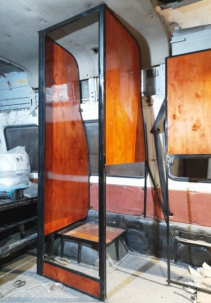

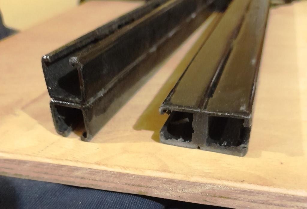

ZAN57 3 539 Опубликовано 10 апреля, 2025 От частного к общему- это же не точечная блажь с туалетом, это СИСТЕМНО. Так же, в этой тональности, в этом стиле, будет кухонный стол, обеденный столик, антресоли, карниз над лобовым с приборами, элементы отделки торпеды, ящички под креслами и т.д. Полагаю, что сочетание черных профилей окантовки с махагон- красным полированным деревом будет не плохо смотреться. начал окончательную сборку, надеюсь. 2 Поделиться сообщением Ссылка на сообщение Поделиться на другие сайты
