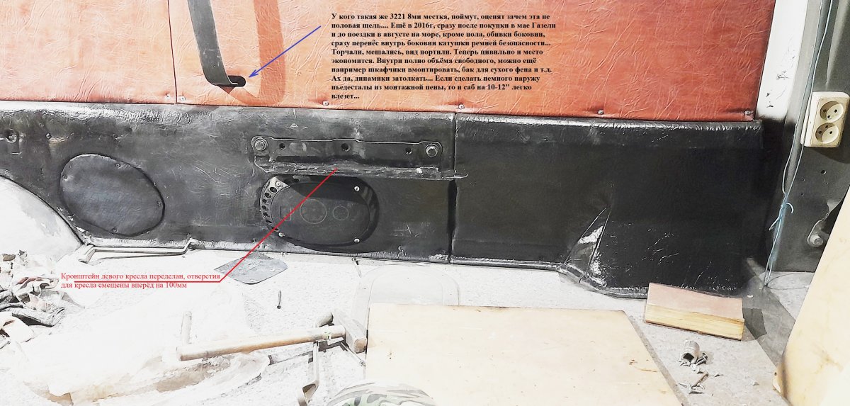

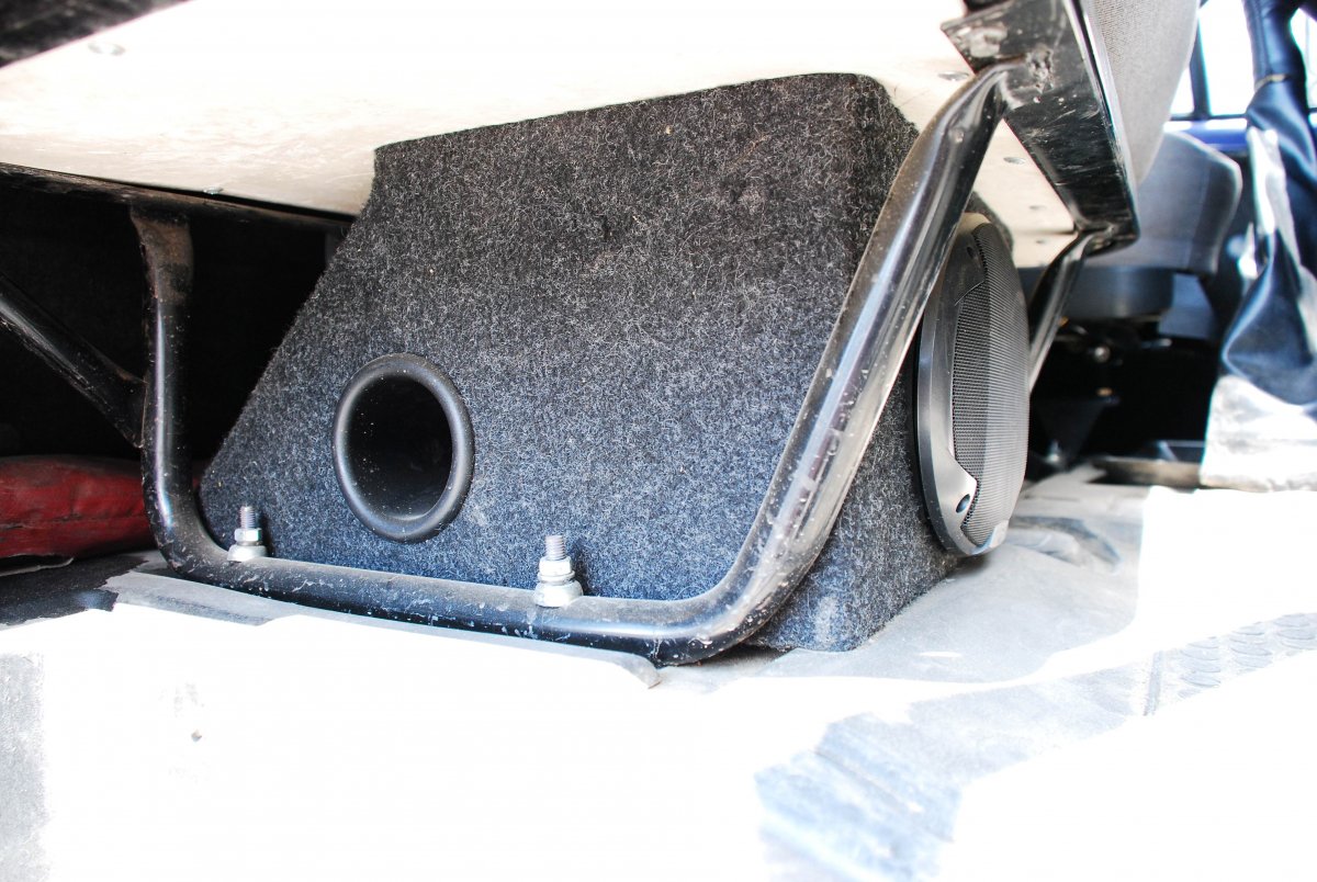

Татарин 7 738 Опубликовано 10 апреля, 2025 10 часов назад, ZAN57 сказал: . Зачётно получается.А что это под сидухой у арки, динамик что-ли? 1 Поделиться сообщением Ссылка на сообщение Поделиться на другие сайты

ZAN57 3 550 Опубликовано 11 апреля, 2025 13 часов назад, Татарин сказал: Зачётно получается.А что это под сидухой у арки, динамик что-ли? Был динамик, 300/600вт. Хорошо низа шли, объём то боковин огромный, проклеивал всё внутри, заполнял наполовину ппу. А теперь это просто заглушка, а динамик перенёс на полметра вперёд, под второй ряд кресел, в эту же боковину. Повторюсь... Поделиться сообщением Ссылка на сообщение Поделиться на другие сайты

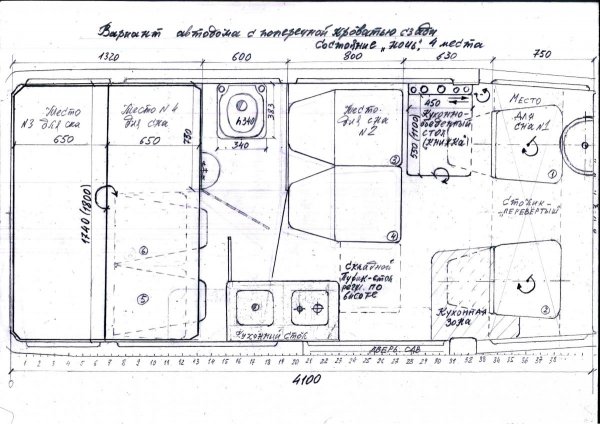

german 1 064 Опубликовано 11 апреля, 2025 Выступающих металических углов не должно быть, однозначно. Не мною придумано, требования такие. Повторюсь конечно, но туалетную комнату все таки лучше делать в корме в углу по левому борту, такая планировка очень выгодна. Открыл дверь и вытаскивай био и делай что нужно, все под руками. Вытаскивать из середины салона еще то удовольствие и тащиться до двери по проходу. Лично меня такое нервирует, ну незнаю может кому то это в радость дерьмо нянчить. 1 Поделиться сообщением Ссылка на сообщение Поделиться на другие сайты

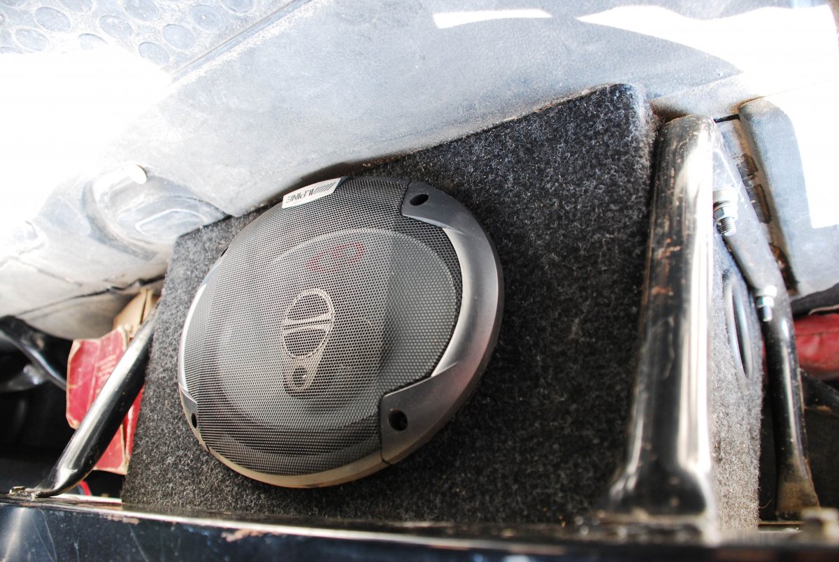

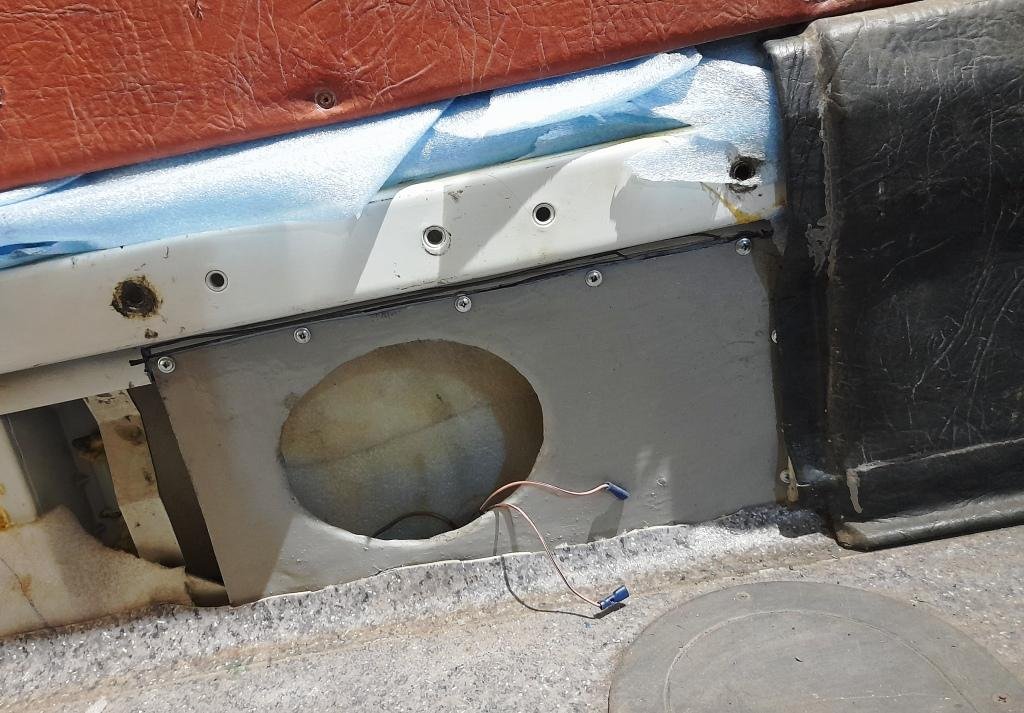

Татарин 7 738 Опубликовано 12 апреля, 2025 22 часа назад, ZAN57 сказал: Был динамик, 300/600вт. Хорошо низа шли, объём то боковин огромный, проклеивал всё внутри, заполнял наполовину ппу. А теперь это просто заглушка, а динамик перенёс на полметра вперёд, под второй ряд кресел, в эту же боковину. Повторюсь... А почему в ноги? Это-ж не саб. Выше установить возможности нет?И насколько я знаю,овальные динамики нужно ставить в вертикальном положении.Тогда они дают широкую зону для прослушивания.А если так как сейчас, то эта зона, широкая по вертикали и узкая по горизонтали. Поделиться сообщением Ссылка на сообщение Поделиться на другие сайты
ZAN57 3 550 Опубликовано 12 апреля, 2025 2 часа назад, Татарин сказал: А почему в ноги? Это-ж не саб. Выше установить возможности нет?И насколько я знаю,овальные динамики нужно ставить в вертикальном положении.Тогда они дают широкую зону для прослушивания.А если так как сейчас, то эта зона, широкая по вертикали и узкая по горизонтали. В основном эти 2 я использую для нижней полосы чвстот. Пищалки/сч есть где поставить, для таких место врядли поверху ранее бы нашлось. Посмотри на магнит- самый большой из тех что встречал. Звук был приятный до переделок- 2 в нижних боковинах 300/600, 2 в передних дверях 270/ 550. Обычная 2хдин магнитолка саундмакс, но 4*60вт, и никакого усилка. Мягкий, мощный звук, + 4 пищалки/сч. 2 из них на торпеде, обычные не дорогие, 2ве в обивке потолка в наклонной части над сдвижной дверью и напротив, типа гдш. Народ не верил, что саба и усилка нет, когда находился внутри, и слушал что то с настоящими низами. При этом снаружи не было этого дурацкого бум-бум... Года 3 назад купил БУ 10" динамик и усилок блаупункт, но поставить времени не было. Мне театр конечно нравится, но без гизоа театр считаю проигрывателем с мыльниц. Да и где выше ставить в бизнесе? Все равно в те- же боковины, но звук будет не равномерен для разных кресел, а тут уравнивается, а стерео/псевдоквадро всё равно в полосе 2- 18кгц. Это отлично для пищалок и сч-гдш. А они маленькие, в потолке сгодится, в наклонных панелях Поделиться сообщением Ссылка на сообщение Поделиться на другие сайты

ZAN57 3 550 Опубликовано 12 апреля, 2025 (изменено) 18 часов назад, german сказал: Выступающих металических углов не должно быть, однозначно. Не мною придумано, требования такие. Повторюсь конечно, но туалетную комнату все таки лучше делать в корме в углу по левому борту, такая планировка очень выгодна. Открыл дверь и вытаскивай био и делай что нужно, все под руками. Вытаскивать из середины салона еще то удовольствие и тащиться до двери по проходу. Лично меня такое нервирует, ну незнаю может кому то это в радость дерьмо нянчить. Ага, а кровать двуспалку куда тогда деть в бизнесе? Который на полметра короче дукатиков, некстов... Герман, зря что ли именно с планировкой как у меня 99,9% автодомов? Я упражнялся, до мм прорисовывая планировки салона, пытаясь разместить кровать вдоль... да ещё и туалет по ширине вместе с ней... Ну никак. Даже начиная именно с ширины- туалет минимум 600мм + кровать минимум 130-140... Сколько? А 190-200мм. А у нас в самой широкой части 180. А в корме 172ммм. Всё, приплыли. А по длине не лучше чем сейчас. Это промежуточный вариант, сейчас чуть по другому но принцип тот же, кровать получилась 1350мм шириной. Поперечный размер видно - 1740, на удалении 600мм от задней двери. Спальное место № 2 теперь не поперёк, с пуфиком, а вдоль левого борта, от туалета до кресла водителя. В разных уровнях со спальным местом № 1. Делать кровать 1120 сзади + туалет 600? да ну нах, узко. Жаль, у меня не здесь, дома на ПК, а на работе ДЕСЯТКИ вариантов планировки прорисовано, в тч штук 5 с кроватью вдоль и туалетом в корме. Никто из автодомочадцев не согласился в ужимании кровати на 20см, даже домовёнок Кузя... И ещё- у меня же трансформер, в обычной то жизни 6-7 посадочных мест. То есть можем использовать для семьи весь год. Покажи мне вариант автодома, где 6 ездовых + 4 спальных (6 (7) +4)... обычно 2+2, иногда 4+2, ну максимум 4+4 и это в более длинных машинах. Насчёт дерьма- пока некогда, но надеюсь успею сделать систему перелива, вниз, в бак под дном, для слива сразу на природу. Вообще, горшок не устраивает по конструктиву, хучь и не дешёвый. Ну что это- просвет крышки всего 240мм... мужская задница, с торчащими причиндалами не особо помещается, либо писать, либо какать.. Тут дилемма- самый большой биогоршок имеет продольный просвет 29см (фор экзампл, цумбайшпиль- для примера- домашний горшок имеет 31см), но он по высоте 43см... а у меня на арке стоит, + 19см... 62см- как на столе, ножки свесив. Так и напрашивается нижний бак напополам урезать, но всё равно 52см будет (у меня сейчас и есть 50см, решётку под ноги буду делать, чтобы 42-43 стало (домашний унитаз имеет 42см).. Не хочется ещё и конструктором биогоршков становиться...ю но так и хочется крикнуть- цуки, вы что робите? габарит горшка 42см в длину, ну что мешает 30 в длину сделать просвет крышки? 3Д принтер бы... Но перелив сделать можно. Изменено 12 апреля, 2025 пользователем ZAN57 1 Поделиться сообщением Ссылка на сообщение Поделиться на другие сайты
PanDiman 1 907 Опубликовано 12 апреля, 2025 4 часа назад, Татарин сказал: А почему в ноги? Это-ж не саб. Выше установить возможности нет?И насколько я знаю,овальные динамики нужно ставить в вертикальном положении.Тогда они дают широкую зону для прослушивания.А если так как сейчас, то эта зона, широкая по вертикали и узкая по горизонтали. в газель под сиденье сделал короб, вроде бы даже какой то расчет делал, прям в притык проходил объем. Под пассажирским седеньем срезал пластиковую "Ванну" и закрывал пластиковым листом из фторопласта кажется )) . Правда уже не помню, для саба делал расчет или еще как . Поделиться сообщением Ссылка на сообщение Поделиться на другие сайты

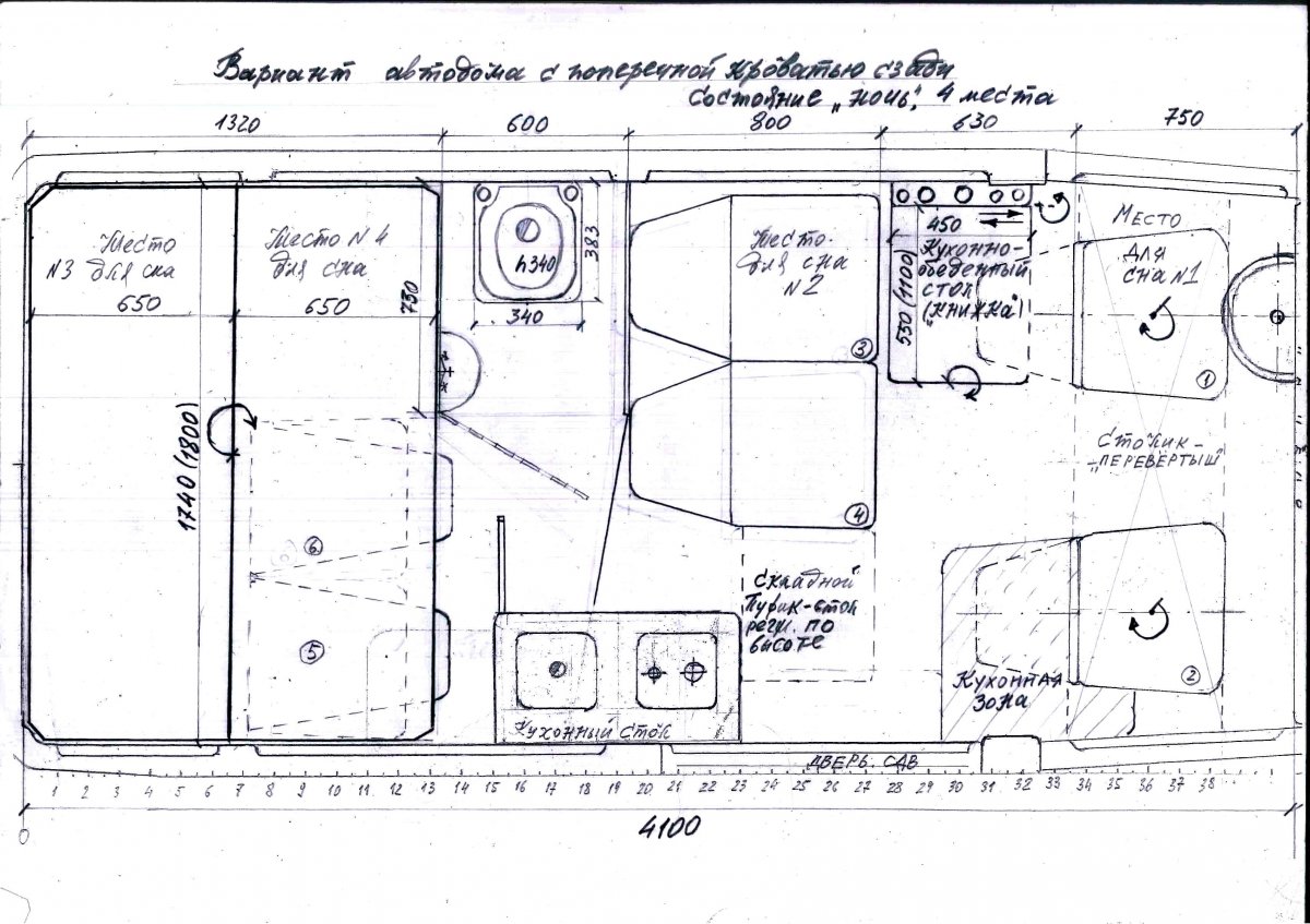

german 1 064 Опубликовано 12 апреля, 2025 8 часов назад, ZAN57 сказал: Ага, а кровать двуспалку куда тогда деть в бизнесе? Который на полметра короче дукатиков, некстов... Герман, зря что ли именно с планировкой как у меня 99,9% автодомов? Я упражнялся, до мм прорисовывая планировки салона, пытаясь разместить кровать вдоль... да ещё и туалет по ширине вместе с ней... Ну никак. Даже начиная именно с ширины- туалет минимум 600мм + кровать минимум 130-140... Сколько? А 190-200мм. А у нас в самой широкой части 180. А в корме 172ммм. Всё, приплыли. А по длине не лучше чем сейчас. Это промежуточный вариант, сейчас чуть по другому но принцип тот же, кровать получилась 1350мм шириной. Поперечный размер видно - 1740, на удалении 600мм от задней двери. Спальное место № 2 теперь не поперёк, с пуфиком, а вдоль левого борта, от туалета до кресла водителя. В разных уровнях со спальным местом № 1. Делать кровать 1120 сзади + туалет 600? да ну нах, узко. Жаль, у меня не здесь, дома на ПК, а на работе ДЕСЯТКИ вариантов планировки прорисовано, в тч штук 5 с кроватью вдоль и туалетом в корме. Никто из автодомочадцев не согласился в ужимании кровати на 20см, даже домовёнок Кузя... И ещё- у меня же трансформер, в обычной то жизни 6-7 посадочных мест. То есть можем использовать для семьи весь год. Покажи мне вариант автодома, где 6 ездовых + 4 спальных (6 (7) +4)... обычно 2+2, иногда 4+2, ну максимум 4+4 и это в более длинных машинах. Насчёт дерьма- пока некогда, но надеюсь успею сделать систему перелива, вниз, в бак под дном, для слива сразу на природу. Вообще, горшок не устраивает по конструктиву, хучь и не дешёвый. Ну что это- просвет крышки всего 240мм... мужская задница, с торчащими причиндалами не особо помещается, либо писать, либо какать.. Тут дилемма- самый большой биогоршок имеет продольный просвет 29см (фор экзампл, цумбайшпиль- для примера- домашний горшок имеет 31см), но он по высоте 43см... а у меня на арке стоит, + 19см... 62см- как на столе, ножки свесив. Так и напрашивается нижний бак напополам урезать, но всё равно 52см будет (у меня сейчас и есть 50см, решётку под ноги буду делать, чтобы 42-43 стало (домашний унитаз имеет 42см).. Не хочется ещё и конструктором биогоршков становиться...ю но так и хочется крикнуть- цуки, вы что робите? габарит горшка 42см в длину, ну что мешает 30 в длину сделать просвет крышки? 3Д принтер бы... Но перелив сделать можно. Если хочешь впихнуть не впихнуемое, то не получится. Газель это не автодом, это газельваген, и хорошо только для двоих членов экипажа в автономке. Для более количества народа это всего лишь маршрутка из точки А в точку В. Хочешь сравниться с автодомами, будет не корректно, разные категории. Про туалет в автодомах он в двух вариантах. Совмещение с душем, что большинство в автодомах и реже отдельным помещением. И самое главное в автодомах нижний бак с мочой и говном вынимается с наружи через встроенный люк, и далее обслуживание. В твоем варианте био придется вытаскивать из центра салона таща на руках 25 кг, чертыхаясь в тесноте и вытаскивая наружу. Тебе такая процедура быстро надоест, и будет нервировать. С большим количеством народа био будешь вытаскивать каждые пару дней, засрут и засут быстро. Поэтому и говорю удобнее расположить у задней распашонки по левому борту, открыл дверь и все под руками, никому не мешая и тебе немешают. Вообще в корме и место для кухонного блока, гардероба и разного рода расположения шмурдяка. Мне такой вариант пришолся по нраву, так как практично удобно комфортно, комфорт в автопутешествии превыше всего! В моем варианте Комби по площади как твоя пассажирка, единственная разница в том что грузопассажирская. И в грузовом отсеке за перегородкой урезанной на четверть находился хозблок. То что меня неустраивало это высота и хождение через улицу в любое время года, в погодные условия. Поэтому и першол на другой авто, однообьемник мерседесовский. По поводу кроватей, тут или и или, другого не дано. Или кровати или сидения. Выбор остается за тобой. 1 Поделиться сообщением Ссылка на сообщение Поделиться на другие сайты
