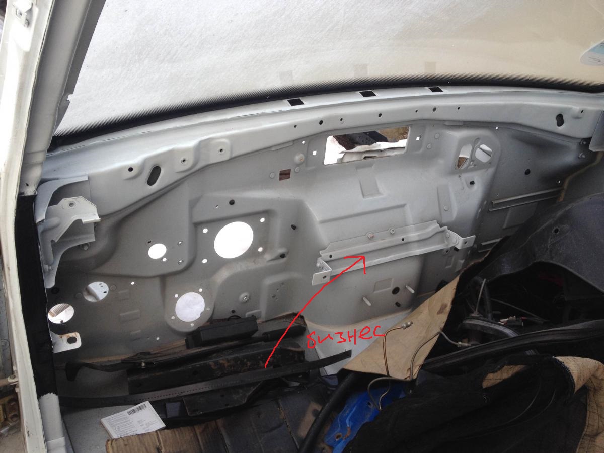

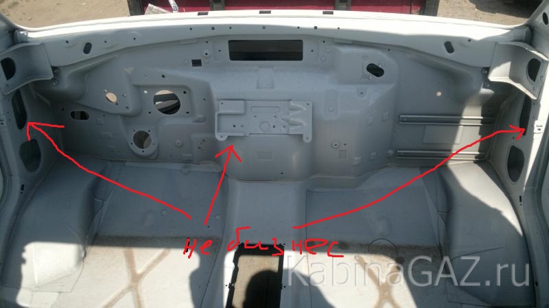

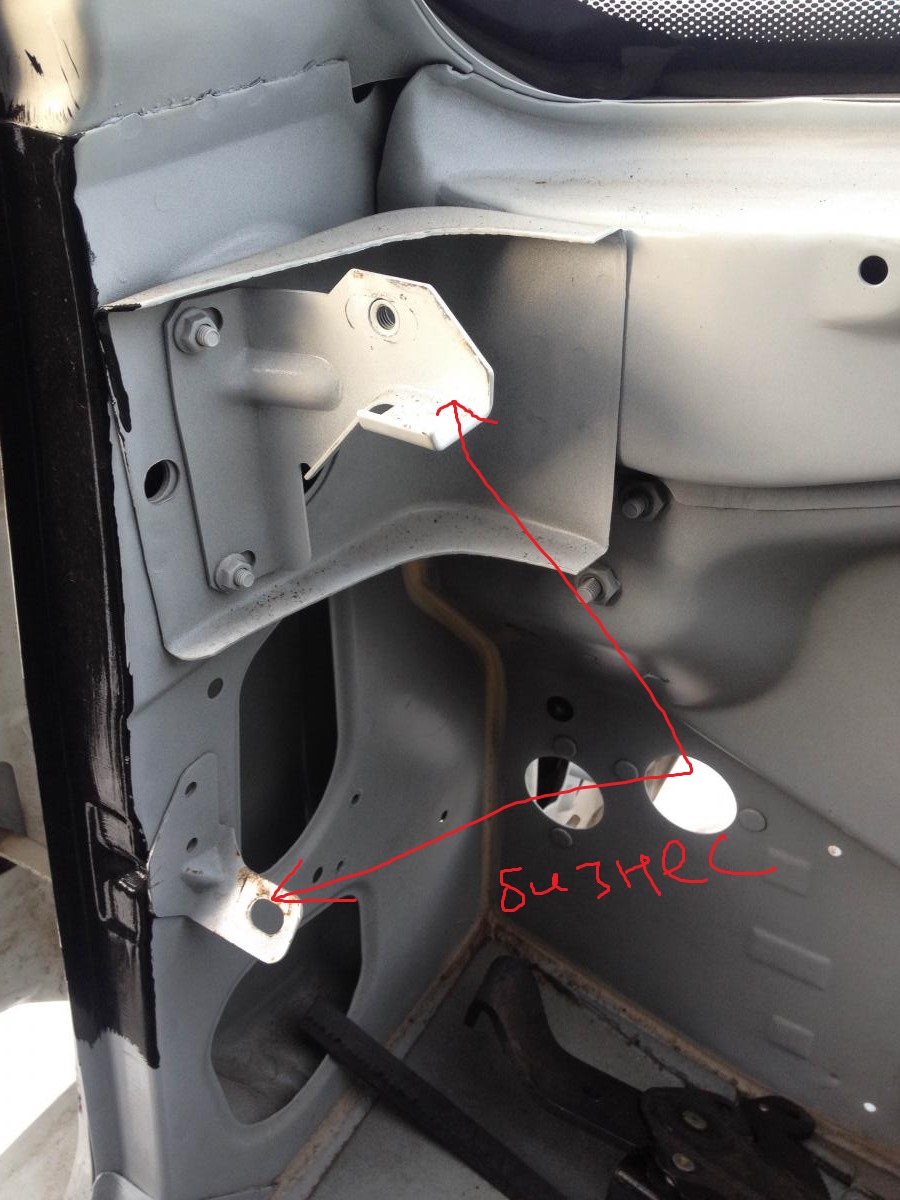

там только одно крепление на болтах, остальные все приварены к кузову. просто так не чего не переставишь ! высверливать или варить.. в зависимости от того какую хочешь поставить

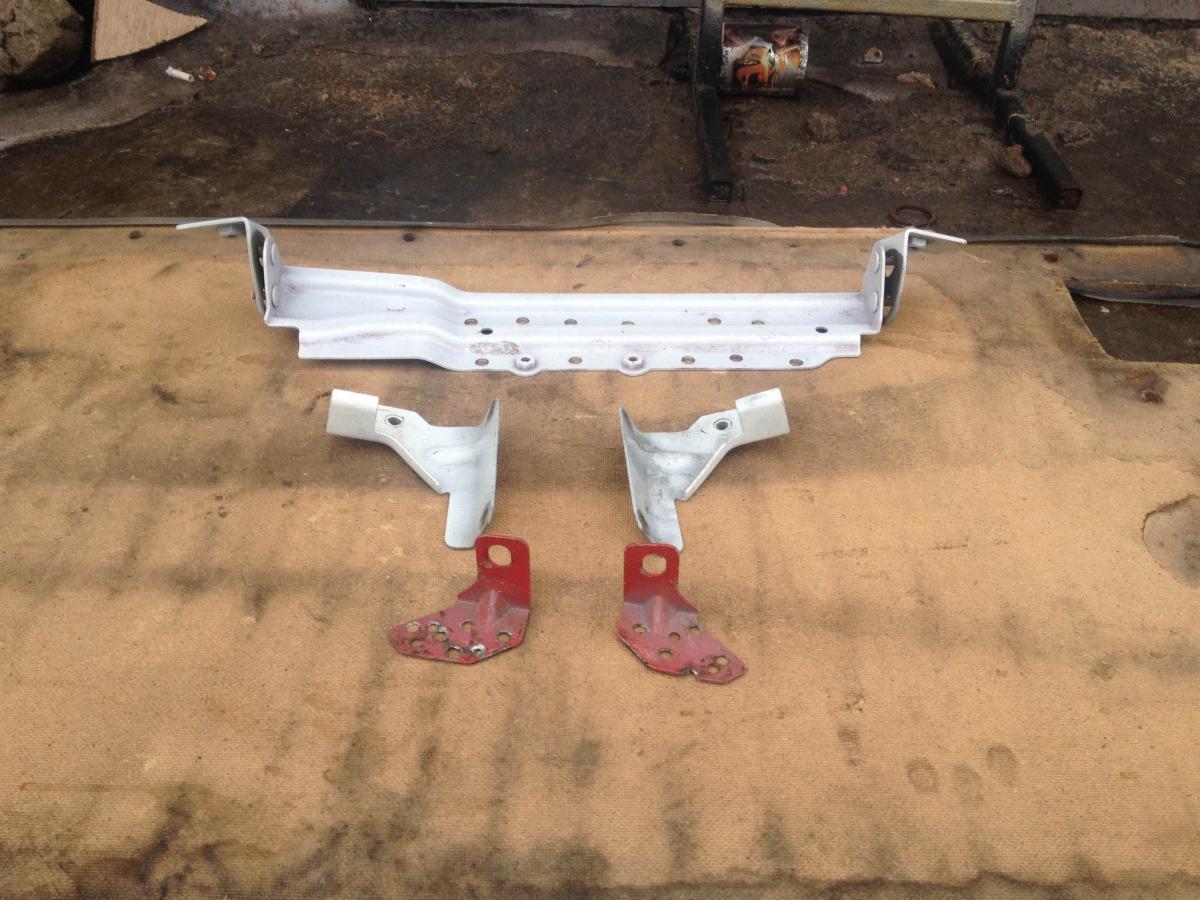

вот высверленные детали, с кузова бизнес, для установки до бизнес кабины
strattec, Ты же сам понимаешь,что это мелочи,причем основные снимаются с кузова.
эти мелочи потянут ой как дорого + сама работа

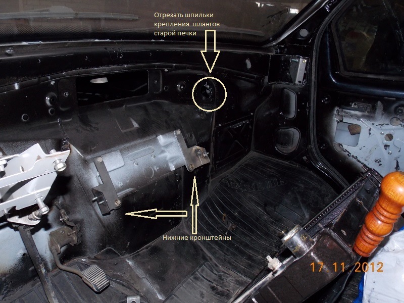

Высверливал сегодня закладные,необходимые для установки панели,кузов сверлится насквозь-донора нежалко,а как сверлить правильно(не дырявя кузов)?
Изменено пользователем DI538MA
volgist
Есть специальные свёрла жестянщиков

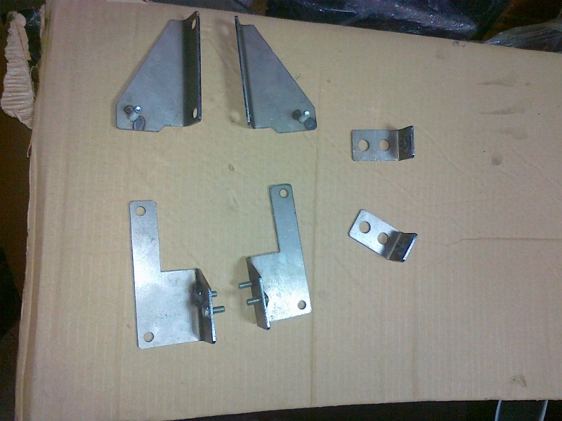

возможно обойтись какими нибудь уголками, и не сверлить кабину, там самая проблема закрепить отопитель будет.. знаю для установки панели бизнес, были сделаны в промышленном виде комплект креплений.

вся беда в том,что ставится панель рестайлинг вместо бизнеса,там необходимо заменить закладную пластину печки и приварить скобы боковых креплений 6 штук,из которых 4 без особых проблем можно приварить,а две которые ближе к стеклу достаточно сложно(даже еще не знаю как). Volgist спасибо за информацию по сверлам...
