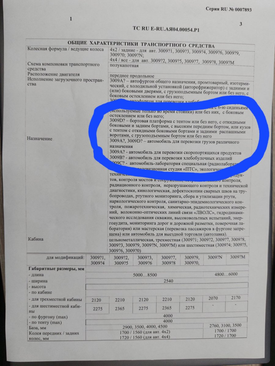

pavel26rus 2 Опубликовано 13 сентября, 2024 (изменено) 11 часов назад, pavel26rus сказал: Давно оформлял, как фургон? В общем еще раз резюмирую. Сказали что существует фургон, и бортовая с воротами или без. Фанеру на время оформления сниму, потом назад кину, покатаюсь, либо обрешетку, как Выше писали, а там видно будет. Вчера купил до кучи, кронштейн запаски, ящик, и причал, чтобы тоже это дело сразу внесли. Захочешь по закону, а все равно какие-то припоны. Изменено 13 сентября, 2024 пользователем pavel26rus Поделиться сообщением Ссылка на сообщение Поделиться на другие сайты
L2140 1 835 Опубликовано 13 сентября, 2024 13 минут назад, pavel26rus сказал: Вчера купил до кучи, кронштейн запаски, ящик, и причал, чтобы тоже это дело сразу внесли. А машина ГАЗовская или нет? Если нет, а Автомаш или Луидор , то возможно это всё внесено в ОТТС как вариант комплектации 1 Поделиться сообщением Ссылка на сообщение Поделиться на другие сайты
pavel26rus 2 Опубликовано 13 сентября, 2024 1 час назад, L2140 сказал: А машина ГАЗовская или нет? Если нет, а Автомаш или Луидор , то возможно это всё внесено в ОТТС как вариант комплектации Повидимому не газовская. Да говорят есть какое-то одобрение, но я не нашел. Gaz 3009 D9 VIN Z783009D9D0007705 Поделиться сообщением Ссылка на сообщение Поделиться на другие сайты
pavel26rus 2 Опубликовано 13 сентября, 2024 (изменено) 2 часа назад, L2140 сказал: А машина ГАЗовская или нет? Если нет, а Автомаш или Луидор , то возможно это всё внесено в ОТТС как вариант комплектации https://www.rst.gov.ru/portal/gost/home/activity/compliance/evaluationcompliance/AcknowledgementCorrespondence/vehicletypeapproval018?portal:componentId=c3ec30b7-b58b-4330-8ab2-7e3b9b82739c&portal:isSecure=false&portal:portletMode=view&navigationalstate=JBPNS_rO0ABXdJAAZhY3Rpb24AAAABABBjb25jcmV0ZURvY3VtZW50AARmcm9tAAAAAQAEMTM0MAAGZG9jX2lkAAAAAQAEMjM4OQAHX19FT0ZfXw** Вот тут есть приложение pdf, но там указано по заказу: ворота, ящик...и т.п. Но я так понимаю если не вписано, то значит не предусмотрено. Если не прав, поправьте. Изменено 13 сентября, 2024 пользователем pavel26rus Поделиться сообщением Ссылка на сообщение Поделиться на другие сайты
L2140 1 835 Опубликовано 13 сентября, 2024 25 минут назад, pavel26rus сказал: https://www.rst.gov.ru/portal/gost/home/activity/compliance/evaluationcompliance/AcknowledgementCorrespondence/vehicletypeapproval018?portal:componentId=c3ec30b7-b58b-4330-8ab2-7e3b9b82739c&portal:isSecure=false&portal:portletMode=view&navigationalstate=JBPNS_rO0ABXdJAAZhY3Rpb24AAAABABBjb25jcmV0ZURvY3VtZW50AARmcm9tAAAAAQAEMTM0MAAGZG9jX2lkAAAAAQAEMjM4OQAHX19FT0ZfXw** Вот тут есть приложение pdf, но там указано по заказу: ворота, ящик...и т.п. Но я так понимаю если не вписано, то значит не предусмотрено. Если не прав, поправьте. Не прав. Дополнительно вписываются изменения в конструкцию. В данном случае, произведено изменение комплектации, что не требует регистрации. Я рекомендую получить заверенную копию оттс и предъявлять её в случаях важных переговоров. Поясняя , что «автомобиль был таким с завода , вот документ» Уполономоченными заверителями мне видится или изготовитель или сертифицировавшая организация. Также будут полезны Паспорта на самостоятельно установленное оборудование, они помогут полностью оправдаться, если случится невозможное и с завода контролирующими органами будут получены сведения о комплектации Поделиться сообщением Ссылка на сообщение Поделиться на другие сайты
pavel26rus 2 Опубликовано 13 сентября, 2024 (изменено) 7 минут назад, L2140 сказал: Не прав. Дополнительно вписываются изменения в конструкцию. В данном случае, произведено изменение комплектации, что не требует регистрации. Я рекомендую получить заверенную копию оттс и предъявлять её в случаях важных переговоров. Поясняя , что «автомобиль был таким с завода , вот документ» Уполономоченными заверителями мне видится или изготовитель или сертифицировавшая организация. Также будут полезны Паспорта на самостоятельно установленное оборудование, они помогут полностью оправдаться, если случится невозможное и с завода контролирующими органами будут получены сведения о комплектации В общем пошел с этой бумагой к тому кто вносит изм, говорит, ну хочешь не будем ворота вписывать) ссылается на то, что номер этого оттс должен быть в птс... В целом есть смысл все же отказаться, деньги правда уже внес. Но я думаю за допы на указанную сумму они выйдут. Изменено 13 сентября, 2024 пользователем pavel26rus Поделиться сообщением Ссылка на сообщение Поделиться на другие сайты
L2140 1 835 Опубликовано 13 сентября, 2024 @pavel26rus да, я читал. В чём вопрос? 5 минут назад, pavel26rus сказал: ссылается на то, что номер этого оттс должен быть в птс... Дак он и есть в ПТС и на табличке в правой двери кабины. Ты же его оттуда взял , а не первый попавшийся в интернете? Поделиться сообщением Ссылка на сообщение Поделиться на другие сайты
pavel26rus 2 Опубликовано 13 сентября, 2024 6 минут назад, L2140 сказал: @pavel26rus да, я читал. В чём вопрос? Дак он и есть в ПТС и на табличке в правой двери кабины. Ты же его оттуда взял , а не первый попавшийся в интернете? Первый попашийся) Вечером гляну, что на кабине. Поделиться сообщением Ссылка на сообщение Поделиться на другие сайты
L2140 1 835 Опубликовано 13 сентября, 2024 1 минуту назад, pavel26rus сказал: Первый попашийся) Хорошо , хоть не от Жигуля. 2 минуты назад, pavel26rus сказал: Вечером гляну, что на кабине. Не путать с ГАЗовским, если таблички две Поделиться сообщением Ссылка на сообщение Поделиться на другие сайты
pavel26rus 2 Опубликовано 13 сентября, 2024 (изменено) 7 минут назад, L2140 сказал: Хорошо , хоть не от Жигуля. Не путать с ГАЗовским, если таблички две В птс я никаких отметок подобных не нашел. Ну я помню, на правом дверном проёме есть. Какие-то луидор... Изменено 13 сентября, 2024 пользователем pavel26rus Поделиться сообщением Ссылка на сообщение Поделиться на другие сайты
L2140 1 835 Опубликовано 13 сентября, 2024 8 минут назад, pavel26rus сказал: птс я никаких отметок подобных не нашел Строка 17 предназначена для этого. 1 Поделиться сообщением Ссылка на сообщение Поделиться на другие сайты
pavel26rus 2 Опубликовано 13 сентября, 2024 (изменено) 3 минуты назад, L2140 сказал: Строка 17 предназначена для этого. Прикрепил фото выше...буду надеяться на шильдике есть, то самое Изменено 13 сентября, 2024 пользователем pavel26rus Поделиться сообщением Ссылка на сообщение Поделиться на другие сайты
