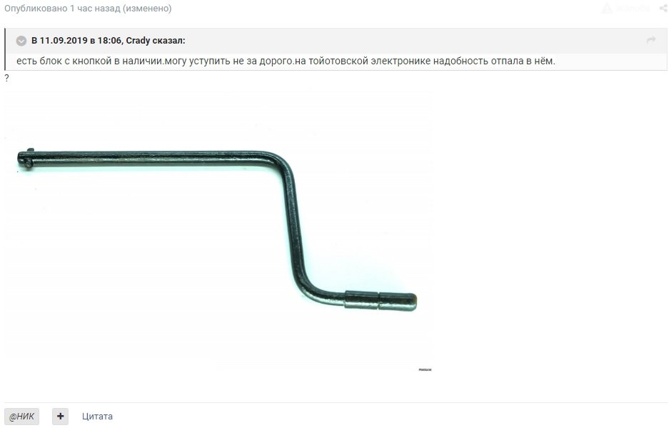

L2140 1 693 Опубликовано 9 ноября, 2022 (изменено) В 11.09.2019 в 18:06, Crady сказал: есть блок с кнопкой в наличии.могу уступить не за дорого.на тойотовской электронике надобность отпала в нём. ? Изменено 9 ноября, 2022 пользователем L2140 Поделиться сообщением Ссылка на сообщение Поделиться на другие сайты
Crady 8 615 Опубликовано 9 ноября, 2022 @L2140 ссылка корявая.низачёт! Поделиться сообщением Ссылка на сообщение Поделиться на другие сайты
L2140 1 693 Опубликовано 9 ноября, 2022 1 час назад, Crady сказал: ссылка корявая.низачёт корявая или КРИВАЯ? Поделиться сообщением Ссылка на сообщение Поделиться на другие сайты
Crady 8 615 Опубликовано 9 ноября, 2022 @L2140 не!там производство китая,а не стоковая газовская продукция Поделиться сообщением Ссылка на сообщение Поделиться на другие сайты
