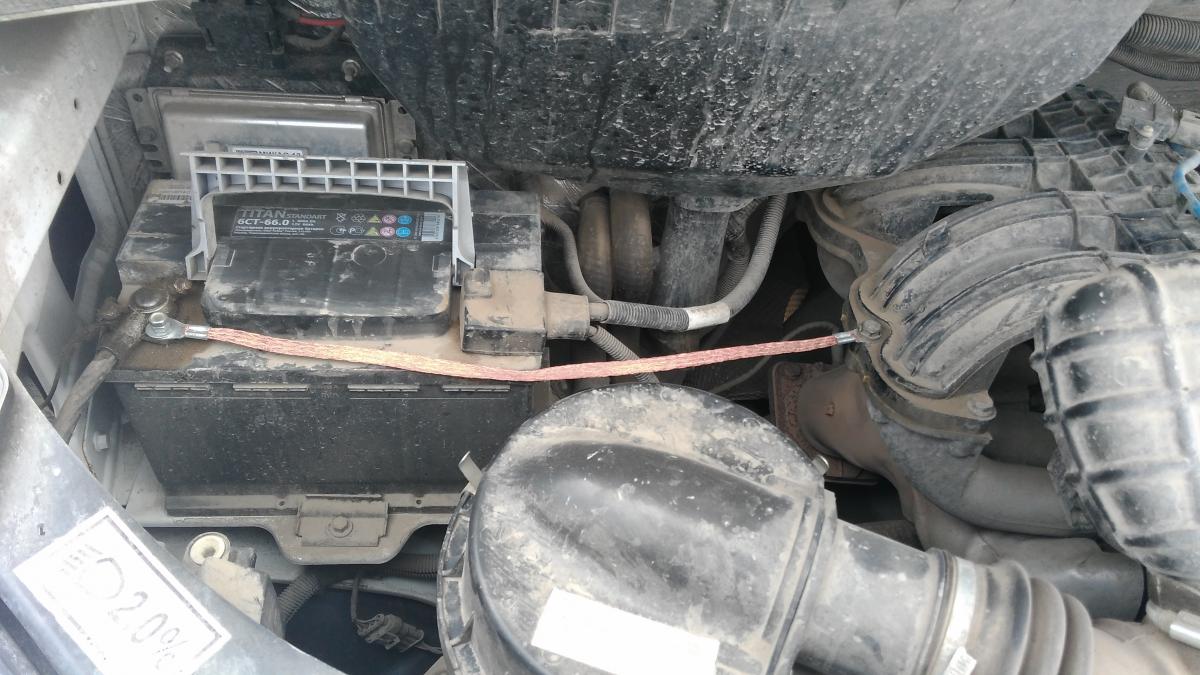

kk1982kk 136 Опубликовано 24 июля, 2017 У кого машина плохо заводится на горячую ,пишите помогу.Я решил эту проблему,очень легко.Раньше мог завестись с 2 -5 раза, сейчас всегда с первого. Поделиться сообщением Ссылка на сообщение Поделиться на другие сайты
Славган 59 Опубликовано 24 июля, 2017 Ты издеваешься?Пиши всем,кроме меня))) 1 Поделиться сообщением Ссылка на сообщение Поделиться на другие сайты
Vovok 534 Опубликовано 25 июля, 2017 Женёк, ну что ты парней томишь. Поставил он массу с АКБ (-)на корпус двигателя. Я пока не стал это делать. Поделиться сообщением Ссылка на сообщение Поделиться на другие сайты
kk1982kk 136 Опубликовано 26 июля, 2017 Ты издеваешься?Пиши всем,кроме меня))) Поставил массу на двигатель и проблема разом ушла .,я сам не понимаю до сих пор ну как ? как это работает ?Какая связь с доп массой на двигатель и заводкой двигателя на горячую !!!!!!!!!!!! Но проблема ушла сразу ,сейчас завожусь как и раньше на горячую с первого раза ,а до этого бывала с2-5 :huh:Кто сможет дать мне ответ почему так ?что волшебного в минусе на двигатель?Мне парень с другого форума подсказал в вк,а ему местный мастер . Заводка по утрам как всегда с 2-го раза жду октября месяца когда утренняя температура станет 10с и снова буду заводится с 1-го раза ,тоже тайна которую я не смог разгадать ,тут думаю на датчик ДТОЖ или еще что нибудь что криво подает на мозги Поделиться сообщением Ссылка на сообщение Поделиться на другие сайты
