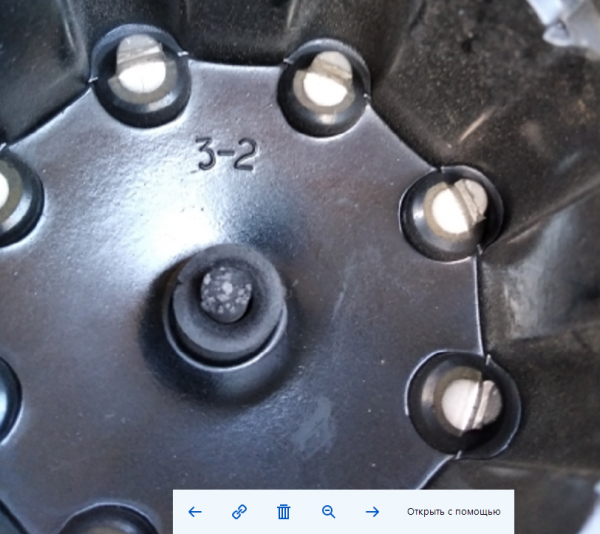

nik-73 11 Опубликовано 13 января, 2021 Парни, вопрос такой. Постоянно подгорает уголек к крышке трамблера. Почему? как решить вопрос? И будет ли от этого подтраивать ? Со свечей наконечники снимал, вроде все рабочие. Поделиться сообщением Ссылка на сообщение Поделиться на другие сайты
Таракан 383 Опубликовано 13 января, 2021 (изменено) 26 минут назад, nik-73 сказал: И будет ли от этого подтраивать ? Всегда интересовал вопрос- КАК?! восьми цилиндровый двигатель может ТРОИТЬ? 26 минут назад, nik-73 сказал: как решить вопрос? Выкинуть нафиг крышку, и поставить два модуля зажигания. Изменено 13 января, 2021 пользователем Таракан Поделиться сообщением Ссылка на сообщение Поделиться на другие сайты
nik-73 11 Опубликовано 13 января, 2021 4 часа назад, Таракан сказал: КАК?! восьми цилиндровый двигатель может ТРОИТЬ? Это сказано образно. Неужели непонятно? 4 часа назад, Таракан сказал: Выкинуть нафиг крышку, и поставить два модуля зажигания. Была б моя воля, может так и сделал бы. А так, что есть, то и есть. По существу вопроса можете что-нибудь добавить? Поделиться сообщением Ссылка на сообщение Поделиться на другие сайты
Таракан 383 Опубликовано 13 января, 2021 (изменено) 1 час назад, nik-73 сказал: По существу вопроса можете что-нибудь добавить? Поставить бегунок с сопротивлением, проверить ВВ провода на предмет обрыва, и прекратить сдергивать со свечей колпачки на работающем двигателе. Ибо пригорать начинает там где плохой контакт при большой нагрузке. А большая нагрузка возникает при неисправной ВВ части(оборваный или снятый со свечи провод). Надеюсь чем то помог. ПС. Зажигание бесконтактное или с контактом? Если стоит контакт, то менять на штатное электронное. Изменено 13 января, 2021 пользователем Таракан Поделиться сообщением Ссылка на сообщение Поделиться на другие сайты
nik-73 11 Опубликовано 13 января, 2021 1 час назад, Таракан сказал: Поставить бегунок с сопротивлением, проверить ВВ провода на предмет обрыва, Стоял бегунок с сопротивлением, так же подгорал. Сейчас вместо сопротивлений впаяна медная перемычка. ВВ провода новые, где-то месяц им. 1 час назад, Таракан сказал: прекратить сдергивать со свечей колпачки на работающем двигателе. Как же тогда искать неработающий цилиндр? 1 час назад, Таракан сказал: Зажигание бесконтактное или с контактом? Бесконтактное Поделиться сообщением Ссылка на сообщение Поделиться на другие сайты
Таракан 383 Опубликовано 13 января, 2021 32 минуты назад, nik-73 сказал: ВВ провода новые, где-то месяц им. Какое сопротивление проводов? Ом 33 минуты назад, nik-73 сказал: Как же тогда искать неработающий ? Замыкать на массу провод выходящий из трамблера, другим ВВ не нарушая цепи, либо визуальным осмотром свечи, либо бесконтактные термометром по температуре выхлопа. Поделиться сообщением Ссылка на сообщение Поделиться на другие сайты
nik-73 11 Опубликовано 13 января, 2021 50 минут назад, Таракан сказал: Какое сопротивление проводов? Ом ХЗ. Нормально мотор работал, в морозы началось, после долгой работы на ХХ Поделиться сообщением Ссылка на сообщение Поделиться на другие сайты
Таракан 383 Опубликовано 13 января, 2021 22 минуты назад, nik-73 сказал: ХЗ. Нормально мотор работал, в морозы началось, после долгой работы на ХХ свечи марка калильное число? Поделиться сообщением Ссылка на сообщение Поделиться на другие сайты
nik-73 11 Опубликовано 13 января, 2021 2 минуты назад, Таракан сказал: свечи марка калильное число? бриск, 17 вроде. В сервисе ставили, провода там же Поделиться сообщением Ссылка на сообщение Поделиться на другие сайты
Таракан 383 Опубликовано 13 января, 2021 6 минут назад, nik-73 сказал: бриск, 17 вроде. В сервисе ставили, провода там же поставь а14двр или а14дврм. ещё лучше если найдёшь а11. провода должны быть с 0 сопротивлением. завод Энгельс они по качеству как бош И, да, можешь попробовать закрутить на 45 градусов винты качества. 1 Поделиться сообщением Ссылка на сообщение Поделиться на другие сайты

nik-73 11 Опубликовано 28 июля, 2021 Всем ДВС! Не знаю в какой теме спросить, пишу здесь. Проблема в следующем: Постоянно подгорает уголек в крышке трамблера. В чем может быть причина? Мотор ровно работает, перебоев нет, время от времени снимаю крышку и подтачиваю сгоревшее. Поделиться сообщением Ссылка на сообщение Поделиться на другие сайты
