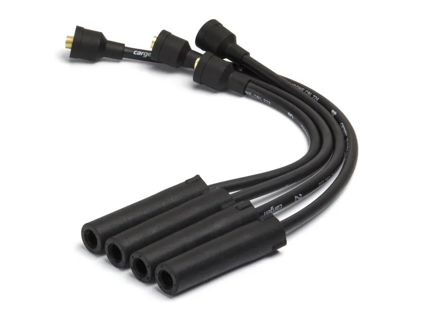

Таракан 383 Опубликовано 28 июля, 2021 8 минут назад, nik-73 сказал: Говорят ток большой, хз из-за чего. Что за ВВ провода стоят? 1 Поделиться сообщением Ссылка на сообщение Поделиться на другие сайты
nik-73 11 Опубликовано 28 июля, 2021 Только что, Таракан сказал: Что за ВВ провода стоят? Затрудняюсь сказать. С резиновыми надсвечниками в комплекте. . Поделиться сообщением Ссылка на сообщение Поделиться на другие сайты
nik-73 11 Опубликовано 28 июля, 2021 18 минут назад, Таракан сказал: Что за ВВ провода стоят? Типа таких Поделиться сообщением Ссылка на сообщение Поделиться на другие сайты
L2140 1 802 Опубликовано 28 июля, 2021 (изменено) 1 час назад, nik-73 сказал: Проблема в следующем: проконтролируйте наличие зазора между контактной пластиной ротора ("бегунком") и угольком. А то может еле достаёт и искрит. . Ну а потом сопротивления в цепи по отдельности начиная с ротора,заканчивая свечой Изменено 28 июля, 2021 пользователем L2140 1 Поделиться сообщением Ссылка на сообщение Поделиться на другие сайты
nik-73 11 Опубликовано 28 июля, 2021 3 минуты назад, L2140 сказал: может еле достаёт и искрит Вроде пружинка тугая. Сегодня крышку новую поставил. Поделиться сообщением Ссылка на сообщение Поделиться на другие сайты
Таракан 383 Опубликовано 28 июля, 2021 1 час назад, nik-73 сказал: Типа таких Штатные провода с нулевым сопротивлением. Надо бы их поставить. 1 Поделиться сообщением Ссылка на сообщение Поделиться на другие сайты

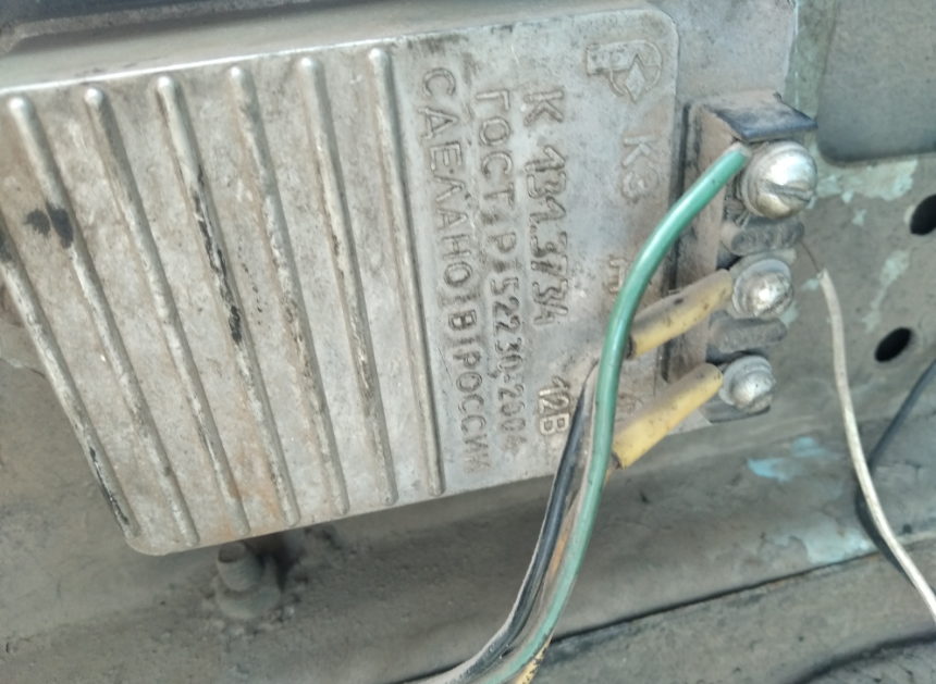

rusgg 4 003 Опубликовано 29 июля, 2021 Просто провалился бегунок И уголёк не достаёт до бегунка Нужно менять или перебирать трамблер 1 Поделиться сообщением Ссылка на сообщение Поделиться на другие сайты
nik-73 11 Опубликовано 29 июля, 2021 3 часа назад, соболевич сказал: Может катушка не штатная стоит, проверь Про катушку мне говорили, но хз какая должна быть. Что механик дает, то и ставим. У меня такая Поделиться сообщением Ссылка на сообщение Поделиться на другие сайты
соболевич 2 052 Опубликовано 29 июля, 2021 21 минуту назад, nik-73 сказал: Про катушку мне говорили, но хз какая должна быть. Вот эта катушка от ВАЗа с контактной системой, не думаю что в ней причина.Проверь как писалось выше на проседание бегунка, может действительно износ ,я давно в этих вещах не ковырялся, не знаю что и посоветовать. Поделиться сообщением Ссылка на сообщение Поделиться на другие сайты
nik-73 11 Опубликовано 29 июля, 2021 (изменено) 24 минуты назад, соболевич сказал: может действительно износ Блин, как проверить? Вал не болтается вверх-вниз, в право-лево есть чуток. Бегунок одел до упора, по-другому там никак. Коммутатор играет роль? В прошлом году новый ставил, да и старый рабочим был. Сейчас такой @соболевич Сегодня вечером проверю, что с угольком Изменено 29 июля, 2021 пользователем nik-73 Поделиться сообщением Ссылка на сообщение Поделиться на другие сайты
соболевич 2 052 Опубликовано 29 июля, 2021 5 минут назад, nik-73 сказал: Коммутатор играет роль? В Не играет, а вот посмотри на старой крышке след на контактах от бегунка, можно что нить подложить под бегунок , типа прокладки Неплохо бы сравнить с другим трамплером, это самый простой вариант. 1 Поделиться сообщением Ссылка на сообщение Поделиться на другие сайты
