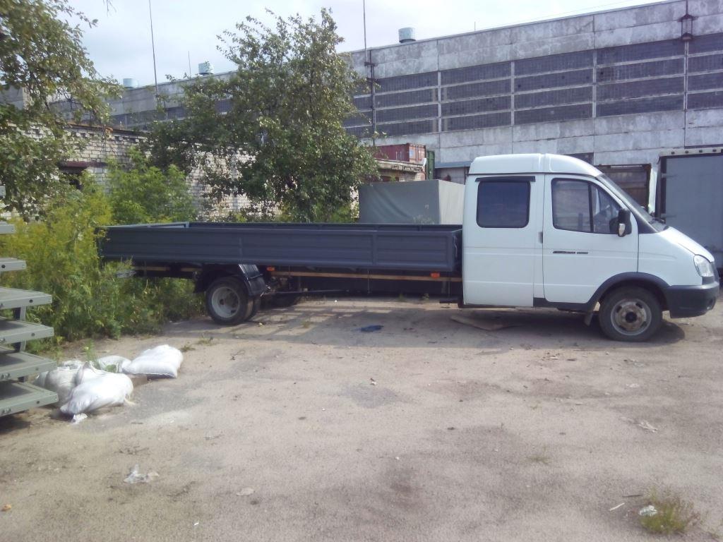

dvitriy.40rus 500 Опубликовано 24 июля, 2016 предлагаю в данной теме рассказывать реальные отзывы о фирмах которые удлиняют, переоборудуют технику. начну со своего не радостного опыта обращения в фирму (АВТОТЕХ) нижний новгород.по порядку.звоню, обсуждаем удлинение фермера 33023. под кузов внутренние размеры 2,12 х 5,2 метра. колесная база 5,2удлинение рамы- 41000, + вварка вставки в разрезанную раму- 8000, + шлицевой кардан- 4000, стабилизатор- 2000, бортовая платформа из профиля 60х40х2,5мм подрамник гнутый швеллер усиленный пол фанера 15мм влагостойкая (без тента) 55000. документы и оформление в гибдд без моего участия- 25000. срок исполнения 1,5 недели, максимум две. два дня их работа, остальное оформление в гибдд. говорят что 6 лет в этом бизнесе все схвачено и ни каких проблем не будет.пока неделю искал машину, звонили рассказывали об акциях и скидках.покупаю машину, звоню записываться когда приезжать и еще раз уточняем цены. за удлинение без обоснований добавили 6500 (вот тебе и обещанные скидки по акции). назначают через две недели 16 июня гарантируют что отдадут машину переделанную и полностью оформленную максимум 30 июня. цена 141500 рублей.пригоняю машину 16 июня в 8:00 у них как назначено. а как оказалось работают они с 9 часов. (поспал бы лишний час с дороги :( ) ставлю машину, жду еще час. приходит менеджер с которым все обсуждалось. показывает готовые машины. рамы, кузов. кузов обычный как мы все сами себе и варим. профиль 60х40 стоит на ребре на гнутом швеллере. все стандартно как сам и собирался делать. соответственно вопросов ни каких. просто ради запаски немного приподнимут.(ну мне не важно что деревяшка между рамой и подрамником будет потолше). подписываем договор, оставляю 70000 предоплаты. договариваемся что позвонят через 1,5 недели и вообще будут держать в курсе. еду домой.прошло 1,5 недели. тишина. звоню. отвечают что машина в процессе изготовления(насторожило), документы в гаи. гарантируют что 30 июня все будет готово.30 июня. тишина. звоню. документы в гаи, еще не подписали. мы вам перезвоним во вторник. наступил вторник, тоже самое, перезвоним в четверг. и такая фигня до 20 июля. 20 июля в 16 часов звонят. документы подписаны, машина готова, когда вы приедете? говорю завтра, послезавтра в зависимости от билетов на поезд. если не будет билетов то приеду на машине примерно после обеда в 15 часов. приезжаю 21 июля в 10 утра. вхожу в кабинет. говорю здравствуйте. отвечают, здравствуйте, мы вас не ждали ваша машина еще не готова. мы вас ожидали через два дня. Я ПРОСТО В ШОКЕ :blink: . АЖ ДАР РЕЧИ ПОТЕРЯЛ. говорю как так? вы же вчера мне звонили и сказали что машина готова. вы хоть понимаете что я ехал не с соседней улицы, а за 600 километров в чужой город? отвечают. ни чем не можем помочь. на машину еще не постелили пол в кузове и на это надо два дня. я сейчас занят. можете сходить посмотреть машину, я к вам подойду.иду к машине. и сюрпризы продолжаются. такого убогого кузова я и представить не мог.половина профиля 40х40 вместо того чтобы как обещалось 60х40чудесный способ поднятия кузова по выше. обратите внимание какие заусенцы от болгарки. приварино прихватками 2 Поделиться сообщением Ссылка на сообщение Поделиться на другие сайты

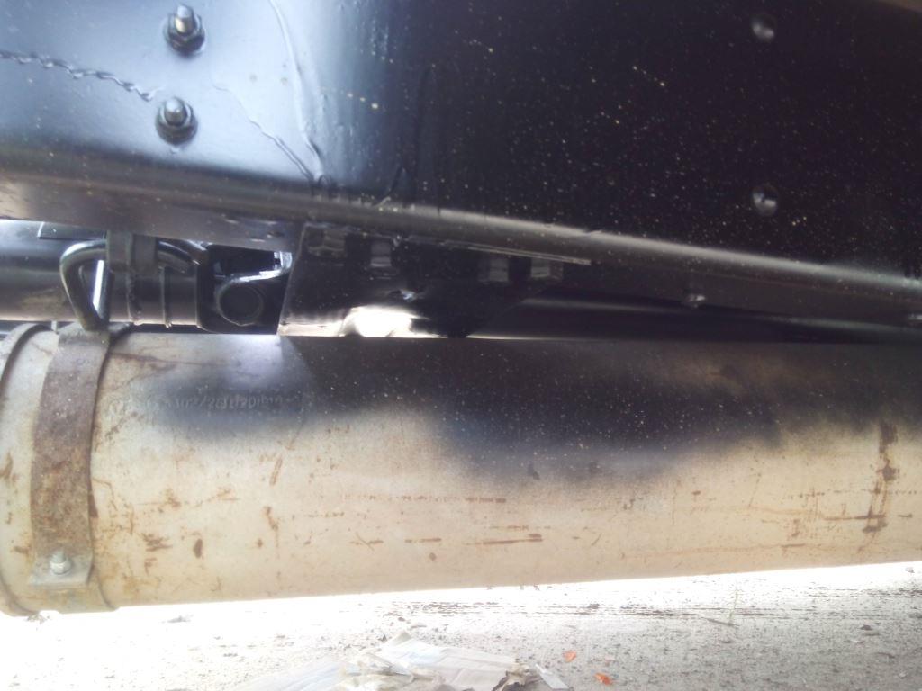

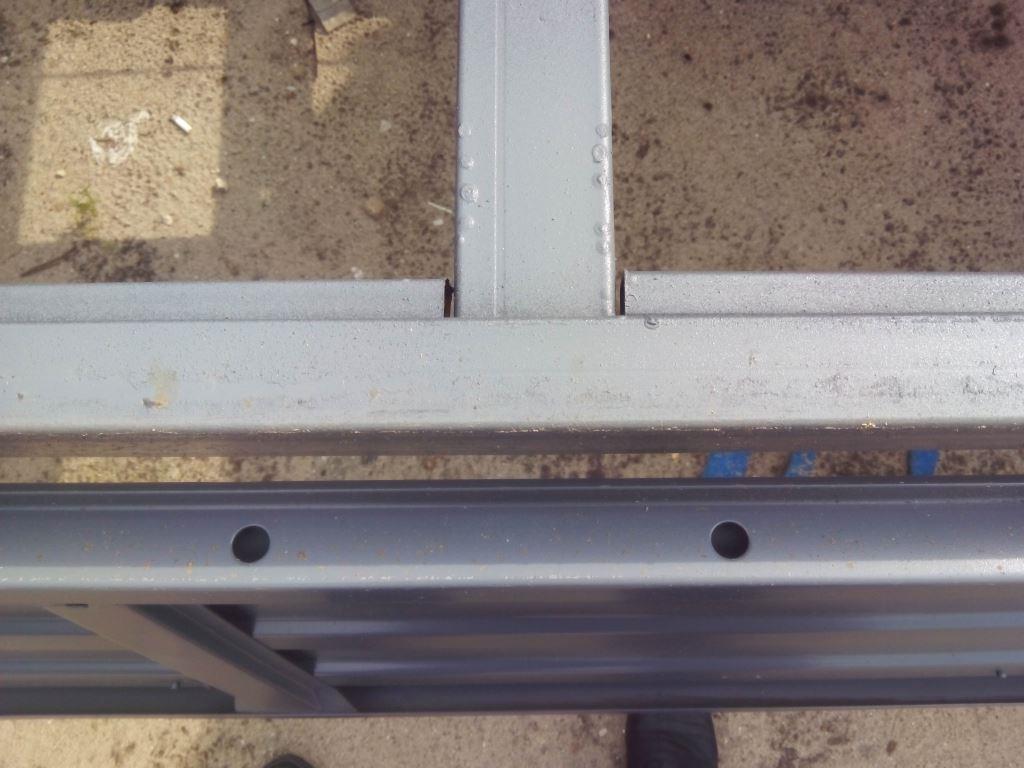

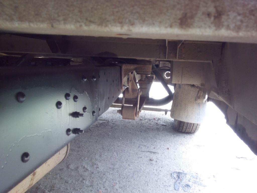

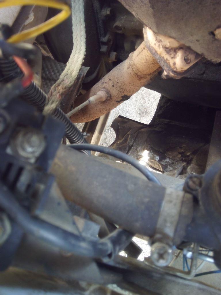

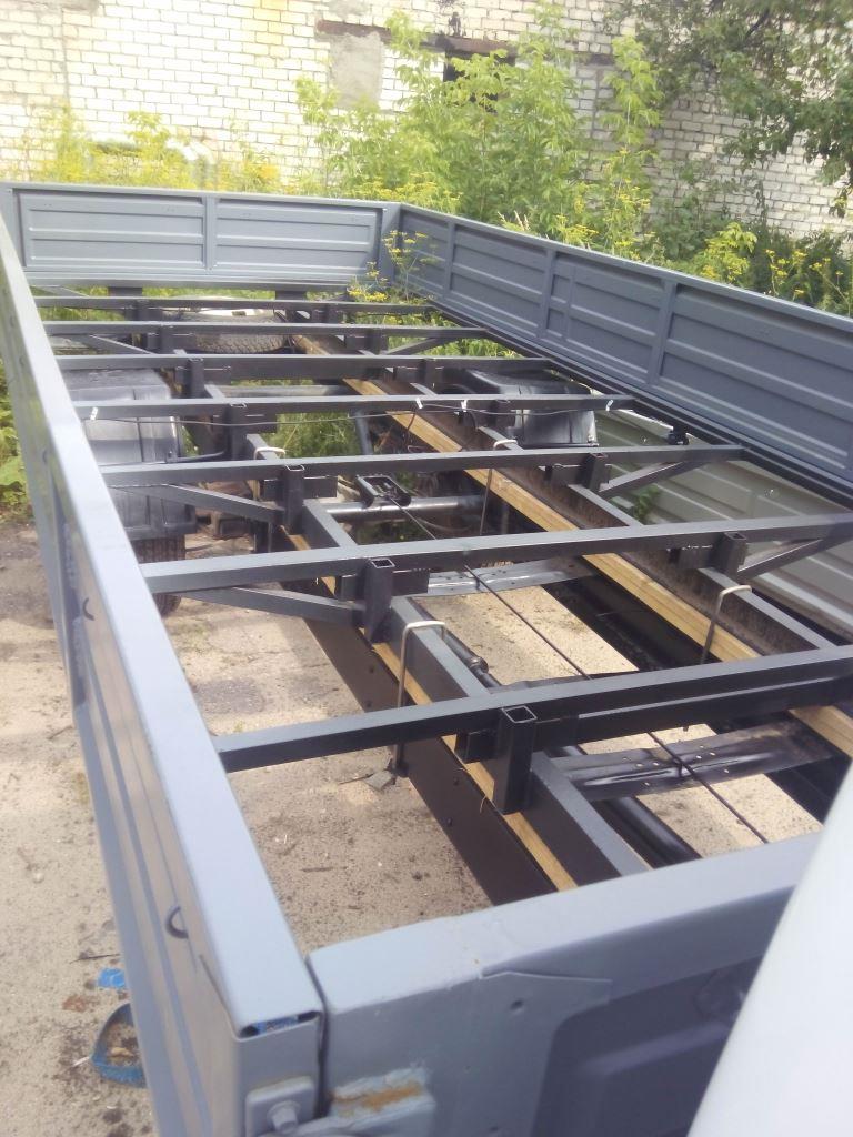

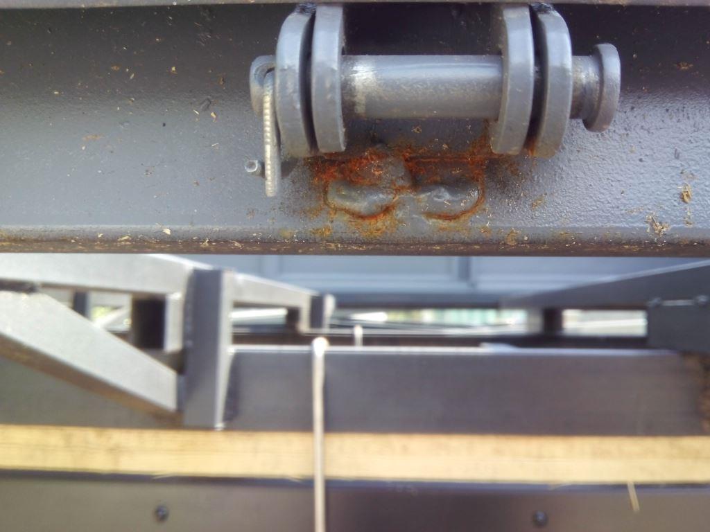

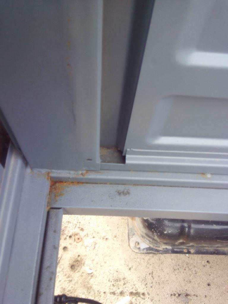

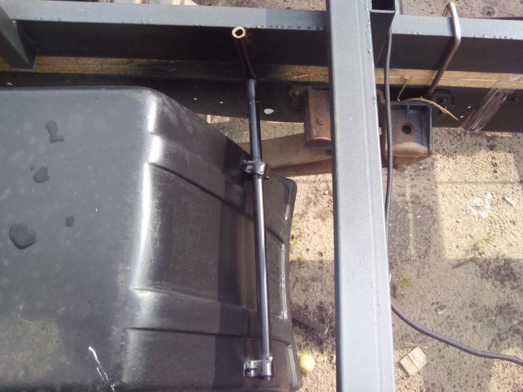

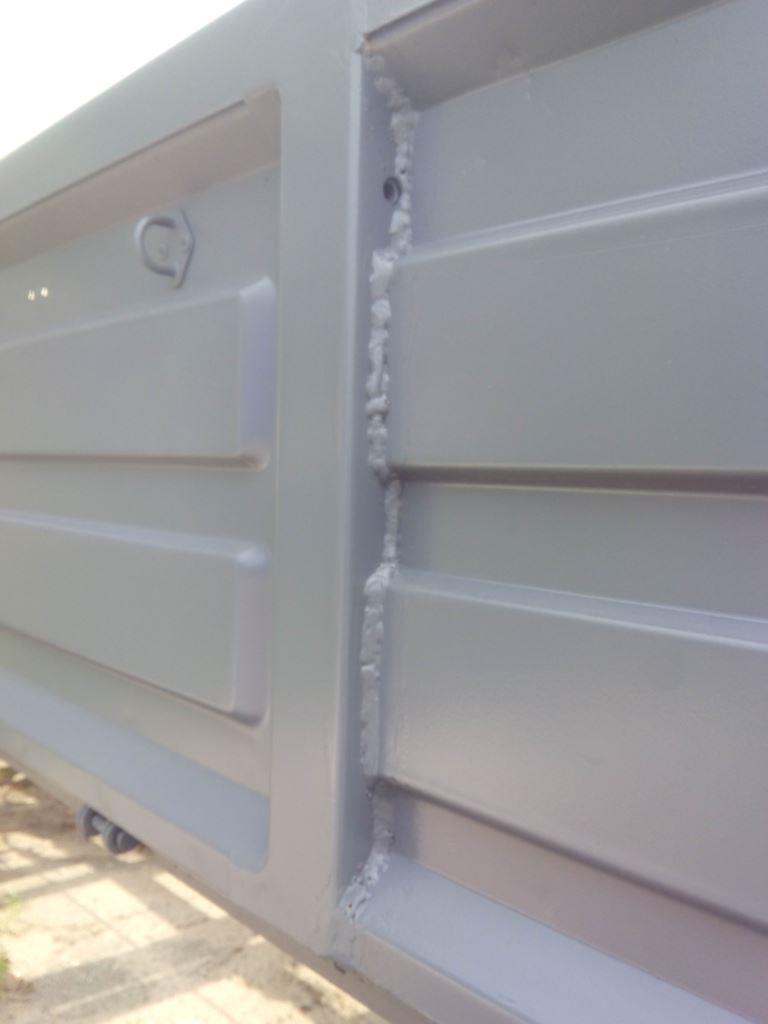

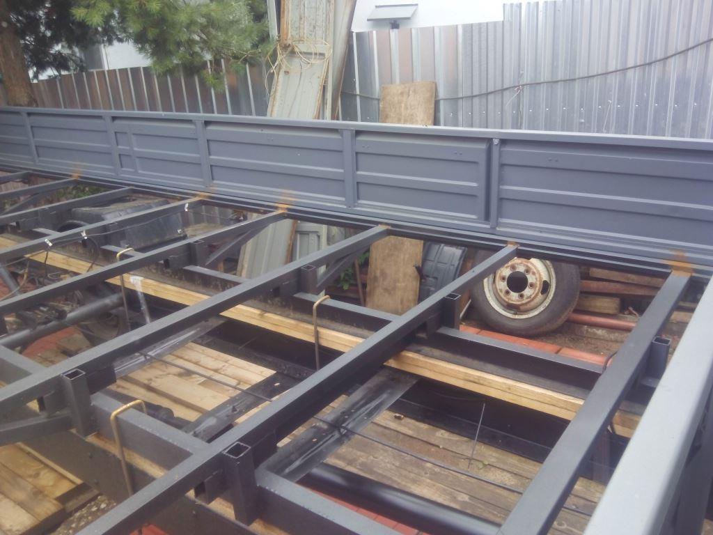

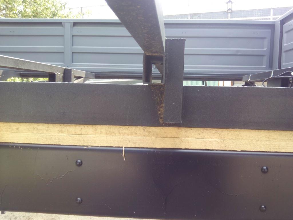

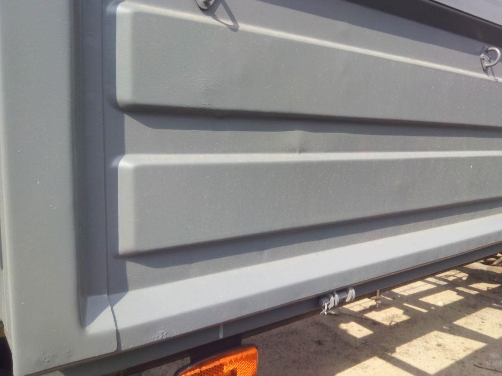

dvitriy.40rus 500 Опубликовано 25 июля, 2016 профиль приварен с трех сторон. верх открыт. соответственно полный воды и естественно ржавой. эта фотка после ливня, половина смылась. гнал машину всю усраную ржавчиной которую выдувало из профиля.вот так приварили куски бортов. шов просто шикарен. варили не почистив краску. металл весь пенился потому и раковины.борт приварили б/у. коцаный и ржавый. краска уже лупится варили на авось. немного попалишикарное крепление крыльевпрофиль перед покраской даже щеткой по металлу не прошлись тупо побрызгали и все так же и с бортами. к осени все облезет.теперь гениальный способ модернизации выхлопной системы. оказывается можно просто отогнуть глушак через силу и хрен с ним. и пофиг что он стучит по траверсе и порвет выхлопной коллектор. труба погнулась возле лямбды.с болтами на опоре подушки тоже не заморачивались. самый обычный метиз. а мы то паримся с карданными болтами от газона :D итог. в два с половиной раза превысили сроки изготовления. кузов не тот что обещали. машину так и не доделали. полный пофигизм к людям. безразлично что люди приехали из далека. просто говорят снимите квартиру и подождите пару дней. вот только вопрос. зачем сказали что машина готова и можно забирать? забрал машину без пола в кузове. вернули за это 5500р за фанеру.по осени перекрашивать. как только появятся деньги переваривать кузов. и так к слову. просил сделать документы но кузов самому сварить. (ответ был таков. цитирую. вы сварите говно, а нам отвечать.) а это предел идеала.выводы делайте сами. 3 Поделиться сообщением Ссылка на сообщение Поделиться на другие сайты

Валерий(69) 1 511 Опубликовано 25 июля, 2016 и так к слову. просил сделать документы но кузов самому сварить. (ответ был таков. цитирую. вы сварите говно, а нам отвечать.) а это предел идеала. выводы делайте сами.Вот про сварить поразило. Судя по сварочным швам, можно с уверенностью сказать, что сварщика у них нет и маляра тоже нет. Брус под кузовом должен быть из березы, высушенный и обработан септиками, а там похоже свежераспиленный сосновый. Кстати, попадос реальный с такой переделкой. Вскоре это все зацветет и поржавеет, а зачистить по новой и перекрасить будет не просто. Наиболее действенный метод убедится в мастерстве таких фирм, это посмотреть как и чем они работают, какой у них инструментарий, готовые или полу-готовые работы. Шаромыг будет сразу видно. 2 Поделиться сообщением Ссылка на сообщение Поделиться на другие сайты

Безработный 46 Опубликовано 25 июля, 2016 (изменено) Хорошенько обработай раму, где она контактирует с деревом. Думаю там где тебе делали этим не заморачивались. Придется правда кузов откручивать и приподнимать. В ютубе посмотри "Ремонт рамы на газели 1 часть". Там у парня рама под деревом до дыр сгнила! Руки у тебя из нужного места растут, всё доделаешь в лучшем виде! А машинка длиннющая! Во дворе то поместилась? Изменено 25 июля, 2016 пользователем Безработный Поделиться сообщением Ссылка на сообщение Поделиться на другие сайты
газель2005 2 769 Опубликовано 25 июля, 2016 где она контактирует с деревомТам как не крути через пол года снова до железа все сотрет. Поделиться сообщением Ссылка на сообщение Поделиться на другие сайты

Валерий(69) 1 511 Опубликовано 25 июля, 2016 поподробней, пжлст ))Для этих целей используют дерево лиственных пород(самое доступное береза) она тверже, высушенное и обработанное водоотталкивающими средствами. Хвоя мягче и будет со временем проседать и разрушаться. 1 Поделиться сообщением Ссылка на сообщение Поделиться на другие сайты
газель2005 2 769 Опубликовано 25 июля, 2016 Валерий(69), газель не 50 лет эксплуатируется.По этому не успеет сгнить.Тем более просмоленное,а не сухостой. Поделиться сообщением Ссылка на сообщение Поделиться на другие сайты
alex134 1 962 Опубликовано 25 июля, 2016 Валерий(69), я-то не знал, сосновый брус положил... пока, правда, не замечал проблем ))) стОит ли так заморачиваться ? Поделиться сообщением Ссылка на сообщение Поделиться на другие сайты
Валерий(69) 1 511 Опубликовано 25 июля, 2016 Валерий(69), я-то не знал, сосновый брус положил. пока, правда, не замечал проблем ))) стОит ли так заморачиваться ?Я думаю не стоит. Просто по технологии такие изделия делаются из лиственных пород. 2 Поделиться сообщением Ссылка на сообщение Поделиться на другие сайты
Maks52 642 Опубликовано 25 июля, 2016 Транспортерная лента ещё лучше ! 1 Поделиться сообщением Ссылка на сообщение Поделиться на другие сайты
dvitriy.40rus 500 Опубликовано 25 июля, 2016 готовые или полу-готовые работы. Шаромыг будет сразу видно. так показывали нормальный кузов готовый. а сделали такой. я же написал. Я как раз собираюсь удлинять тачку, думаю в луидоре сделать.правильно собираешься. за одно уточни. они после внесений изменений присвоят новый номер? у брата машина от луидора. классные документы. столько всего прописано. Руки у тебя из нужного места растут, всё доделаешь в лучшем виде!я им 55000 заплатил. стоимость кузова 20000. столько денег брать, должно быть все в идеале. Во дворе то поместилась?с трудом но поместилась. Поделиться сообщением Ссылка на сообщение Поделиться на другие сайты

dvitriy.40rus 500 Опубликовано 26 июля, 2016 ага. и заусенцы ни где ни снимать тоже им шеф сказал? и ржавчину не не счищать тоже шеф сказал? и варить через жопу прям по краске тоже шеф сказал? я разговаривал с работниками. они мне доказывали что ни где не сказано что они должны зачистить что то. потом с гордостью заявил что у них такая технология. только я и на сварщика отучился и слесарь 4 разряда. все им по полочкам разложил кто как и что и кто обязан делать. у нас за такую работу просто увольняют даже с зарплаты 10000. а там рукожопы все и вся. пользуются загруженностью и их не увольняют. я бы всех уволил. 1 Поделиться сообщением Ссылка на сообщение Поделиться на другие сайты
