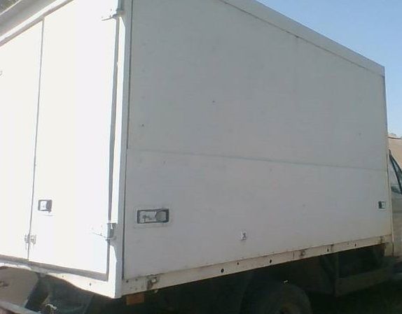

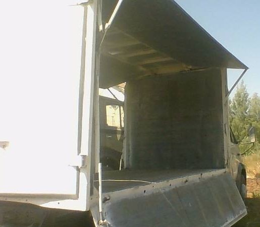

zarick 144 Опубликовано 17 августа, 2016 я купил будку с валдая,сейчас то же пытаюсь удлинить на 50 см ( до 4 метров) ,хочется сварить надежно,но не добавлять лишний вес. Разобрал переднюю стенку.Думаю.Жду подсказок,может кто-то удлинил себе фургон Поделиться сообщением Ссылка на сообщение Поделиться на другие сайты
