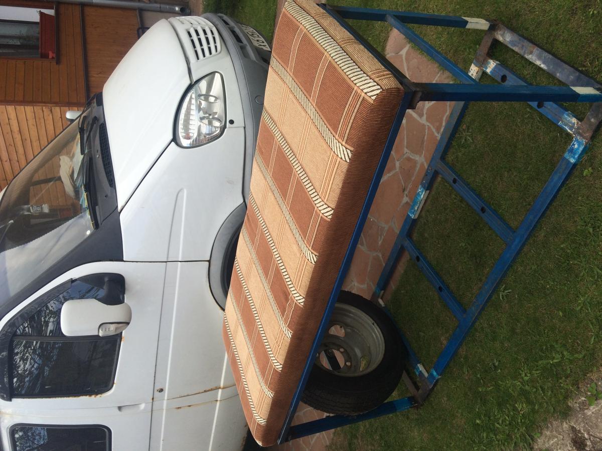

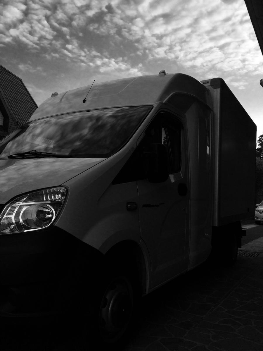

AlexTv 169 Опубликовано 27 сентября, 2016 (изменено) Такая полка была в прошлой. Такой сейчас. Изменено 27 сентября, 2016 пользователем AlexTv Поделиться сообщением Ссылка на сообщение Поделиться на другие сайты

dvitriy.40rus 500 Опубликовано 27 сентября, 2016 я мечтаю о таком газоне нексте. была бы работа как 2007 уже бы кредитнулся и воплатил бы свою мечту. а пока жопанька.Такая полка была в прошлой. Такой сейчас.ну прогресс на лицо. хорошо хоть кому то сейчас хорошо. 1 Поделиться сообщением Ссылка на сообщение Поделиться на другие сайты

AlexTv 169 Опубликовано 28 сентября, 2016 я мечтаю о таком газоне нексте. была бы работа как 2007 уже бы кредитнулся и воплатил бы свою мечту. а пока жопанька. ну прогресс на лицо. хорошо хоть кому то сейчас хорошо.Хорошо или нет пока не понятно. Сделал на ней первый рейс. Одно точно-прошлый Фермер при цене 380 тыс приносил столько же денег как Некст за 1200 тыс... 2 Поделиться сообщением Ссылка на сообщение Поделиться на другие сайты
