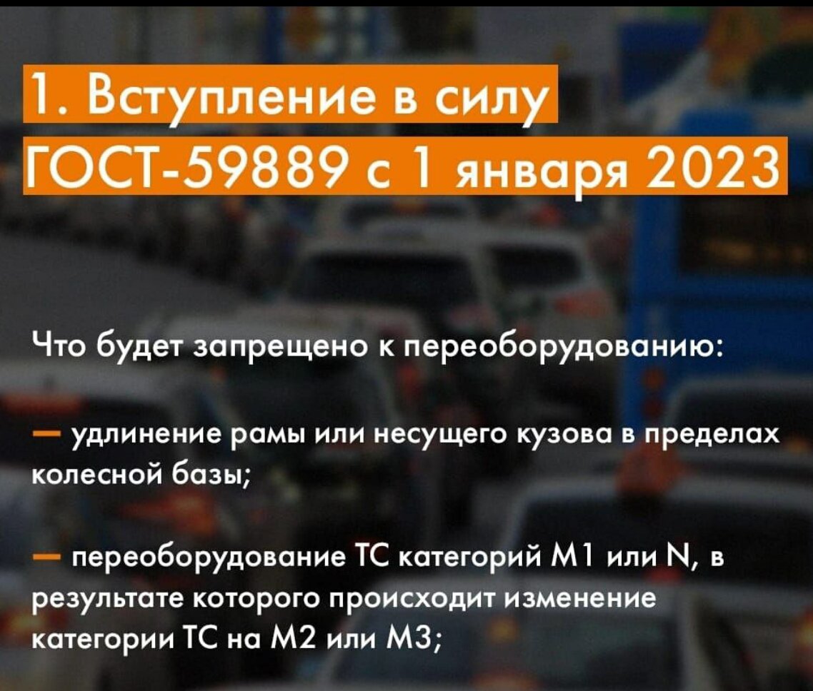

german 1 064 Опубликовано 21 декабря, 2022 Если до 1 января 2023 года успеешь то получится, если нет то тогда нет. Поделиться сообщением Ссылка на сообщение Поделиться на другие сайты
Миша Кировский 0 Опубликовано 21 декабря, 2022 1 час назад, german сказал: Если до 1 января 2023 года успеешь то получится, если нет то тогда нет. О как, и что делать, искать готовую машину? Поделиться сообщением Ссылка на сообщение Поделиться на другие сайты
Миша Кировский 0 Опубликовано 21 декабря, 2022 Дак в госте от 21 года было это и ведь делают Поделиться сообщением Ссылка на сообщение Поделиться на другие сайты

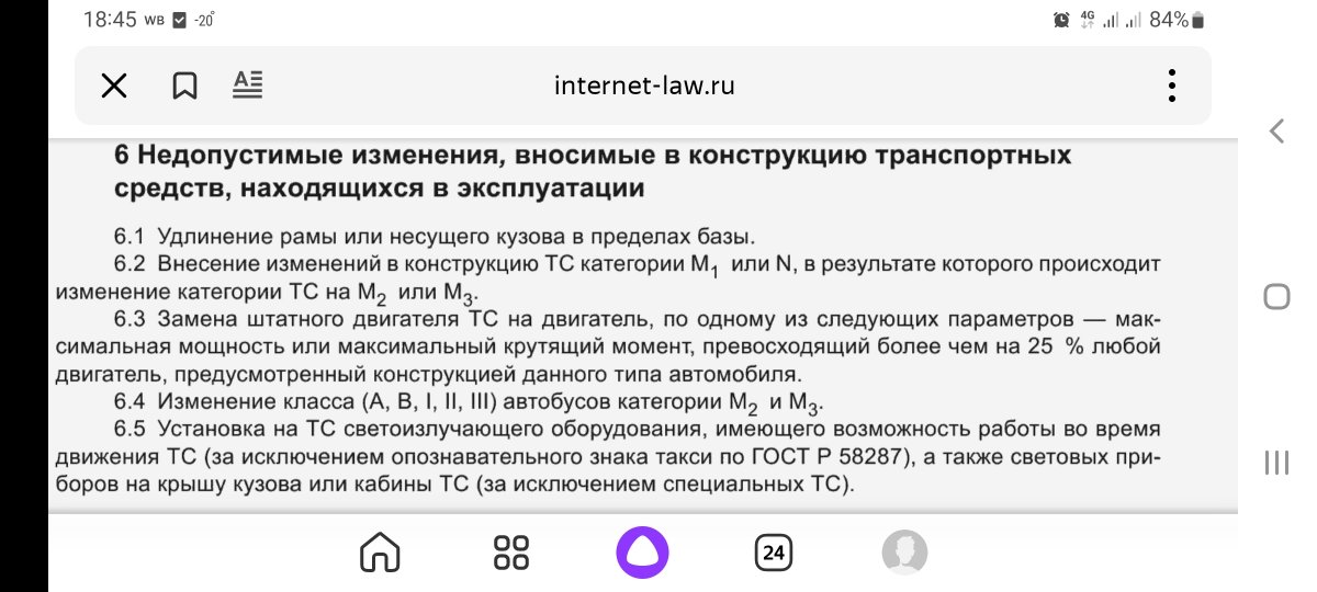

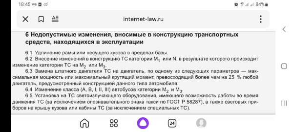

german 1 064 Опубликовано 21 декабря, 2022 1 час назад, Миша Кировский сказал: О как, и что делать, искать готовую машину? А что еще остаётся делать. 15 минут назад, Миша Кировский сказал: Дак в госте от 21 года было это и ведь делают Так с первого января 2023 г. вступает в силу гост-59889. Поделиться сообщением Ссылка на сообщение Поделиться на другие сайты
Миша Кировский 0 Опубликовано 22 декабря, 2022 Звонил в несколько фирм, говорят работают все без изменений, я вот в инете не нашел инфы про вступление ГОСТа с 1 января 2023 Поделиться сообщением Ссылка на сообщение Поделиться на другие сайты
PanDiman 1 911 Опубликовано 22 декабря, 2022 2 минуты назад, Миша Кировский сказал: Звонил в несколько фирм, говорят работают все без изменений, я вот в инете не нашел инфы про вступление ГОСТа с 1 января 2023 https://docs.cntd.ru/document/1200181949 Поделиться сообщением Ссылка на сообщение Поделиться на другие сайты

german 1 064 Опубликовано 22 декабря, 2022 3 часа назад, Миша Кировский сказал: Звонил в несколько фирм, говорят работают все без изменений, я вот в инете не нашел инфы про вступление ГОСТа с 1 января 2023 Сделать фирмы могут, никто не сомневается, а вот регистрация по внесении изменений в тс будет? или это другой вопрос? их некасается? 1 Поделиться сообщением Ссылка на сообщение Поделиться на другие сайты
