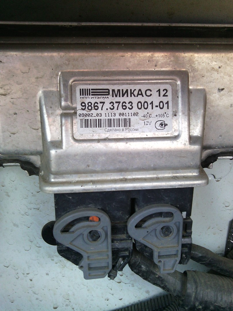

Buday2 0 Опубликовано 16 августа, 2016 Всем здорова! Проблема идентичная!!! УМЗ 4216 евро 4. Началось все с того что машина на газу стала дергаться, стрелять и троить! Грешил на свечи-поменял, на провода- поменял, на блок зажигания- поменял! поехал к диагносту прошивка у меня микас 12 газ/бензин. подключили к компу ошибки пропуски во втором цилиндре!!!все проверили ошибки сбросили. Поехал все то же самое на бензе едит переключаю на газ начинает стрелять и троит. Он меня посылает к газовщикам. Приехал к ним подключили к компу все в норме. поменяли для пробы газовые форсунки проблема не ушла. Отрегулировали клапана, я уехал проблема не ушла. Приехал назад к диагносту говорю прошей меня на евро 2! Прошили отключили пропуски, больше не троит, чек не моргает! На бензе просто самолет стала а на газе на 2000 тысячах начинаются передергивания на каждой передаче,а на 3000 тысячах разгон заканчивается как будто обрубает! на бензине все огонь как самолет!!! КУДА КОПАТЬ??? :( :( :( Мои мозги Поделиться сообщением Ссылка на сообщение Поделиться на другие сайты
victor5116 300 Опубликовано 16 августа, 2016 Отключение пропусков - это вред, эффект как от обезболивающего. Если возникает пропуск, значит есть проблема по цилиндру т.е. он не дает нужного ускорения коленвалу. Проблема как была с ГБО так и осталась, изначально нужно было поменять местами форсунки газовые - два движения перекинуть фишки и шланжишки и помотреть как измениться ситуация, если пропуски по другому цилиндру то сама форсунка , если по этому же то возможно проводка к примеру плохой контакт в разъеме, ЭБУ газовое не отключает бензофорс или частично отключает или шланг соединяющий форсунку и врезку. Перечислять можно долго... Если ГБО заводское, попробуйте почистить газовый фильтр жидкой фазы, а далее прокатиться и посмотреть что с давлением газа на ходу (это со сканером нужно). Не знаю как объяснить но именно на заводском ГБО при нехватке давления газа может троить. Поделиться сообщением Ссылка на сообщение Поделиться на другие сайты
