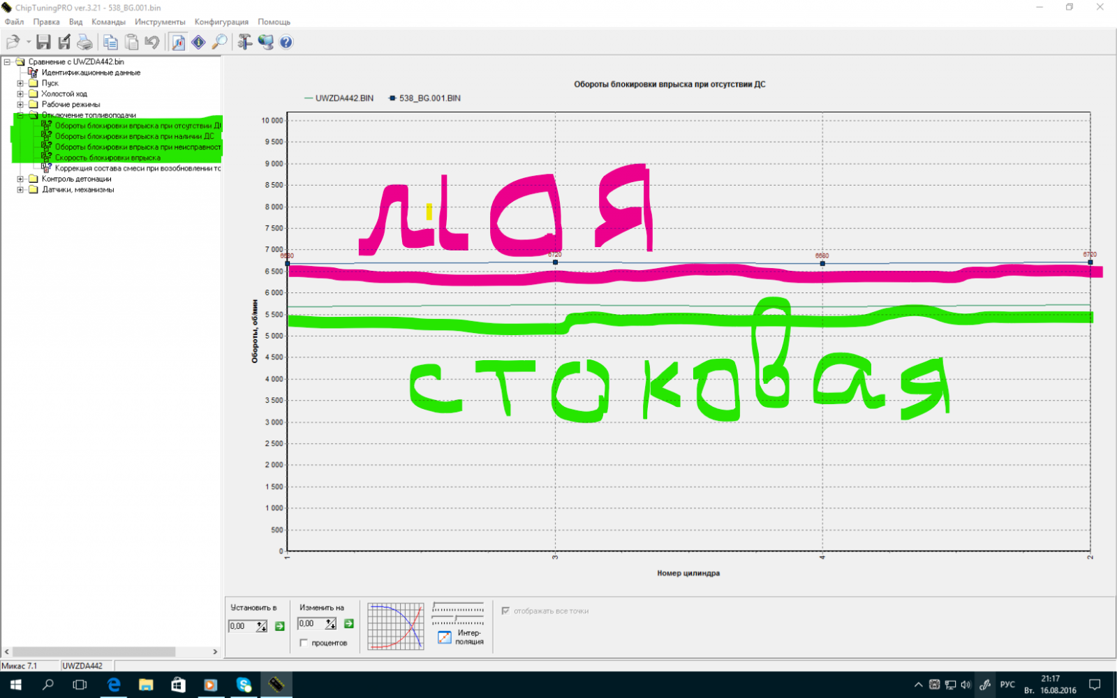

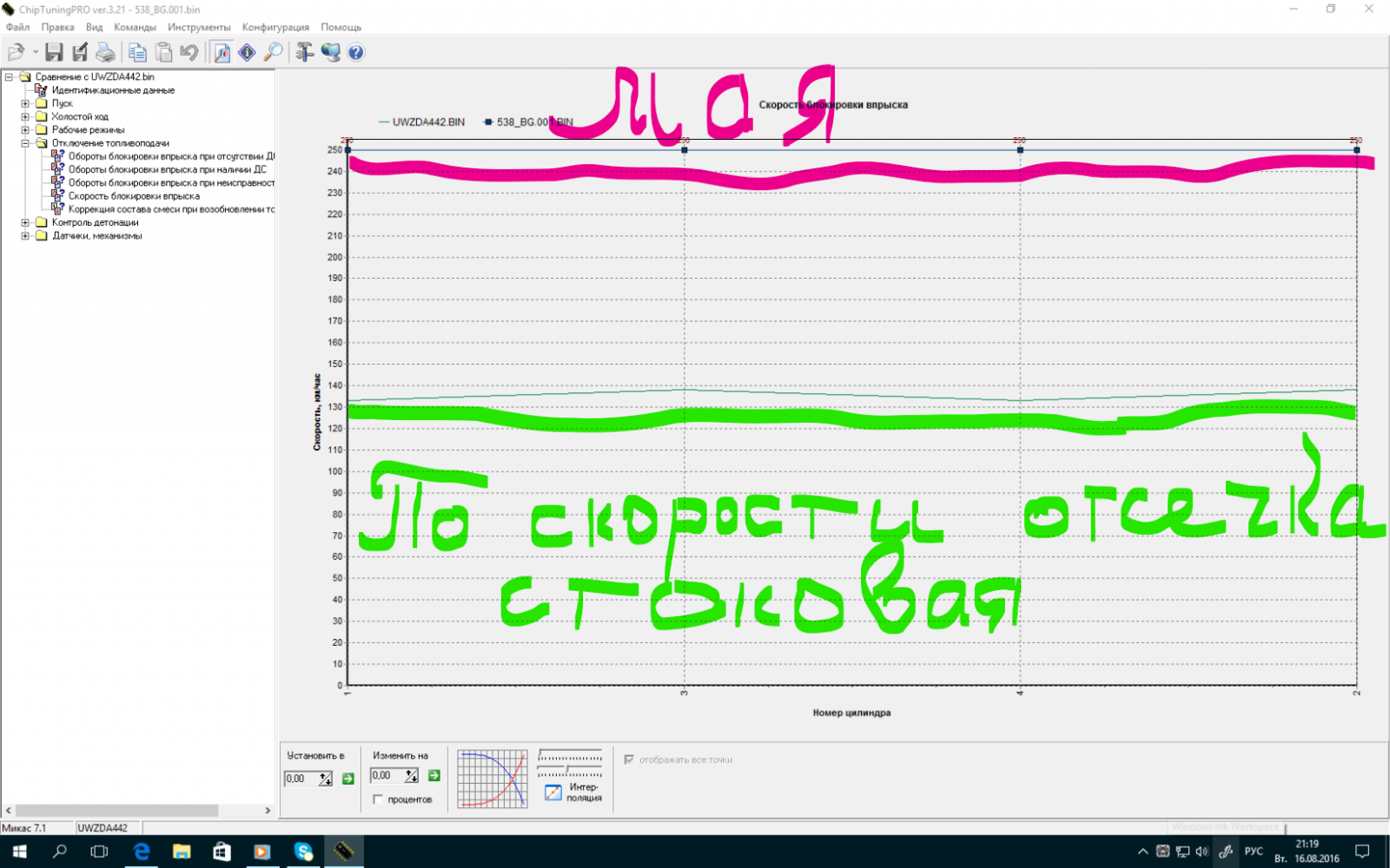

​Загрузчик есть ?  С помощью БК вы эту осечку не уберёте,только перепрошивать.т.е считать, убедиться, что отсечка есть, увеличить её и зашить..В прошивке две отсечки по оборотам и скорости.
​Вот они :
Алексей КАВ
​Загрузчик есть ?  С помощью БК вы эту осечку не уберёте,только перепрошивать..т.е считать, убедиться, что отсечка есть, увеличить её и зашить..В прошивке две отсечки по оборотам и скорости.
​Вот они :
Загрузчика нет, надо будет найти путевого спеца.
Игорь 73
​Ну или так. Да любой диагност прошьёт, даже непутёвый. Просто считать нужно сначало прошивку и увидеть, есть там ваша отсечка при 2900 и 90 км/ч или нет её. Если в прошивке всё ОК , то нечего за перепрошивку платить...искать нужно другую причину.
