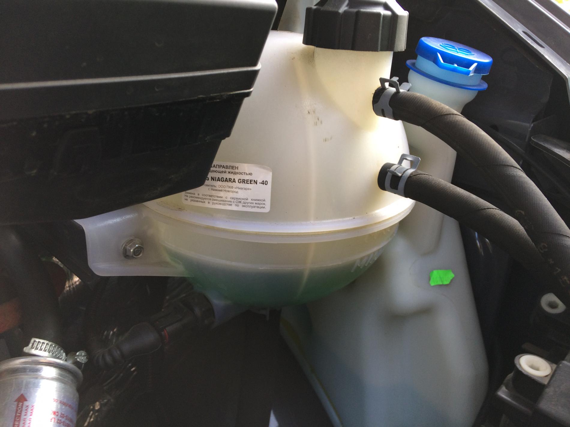

AlexTv 169 Опубликовано 5 августа, 2016 У меня розовый антифриз с завода... Поделиться сообщением Ссылка на сообщение Поделиться на другие сайты

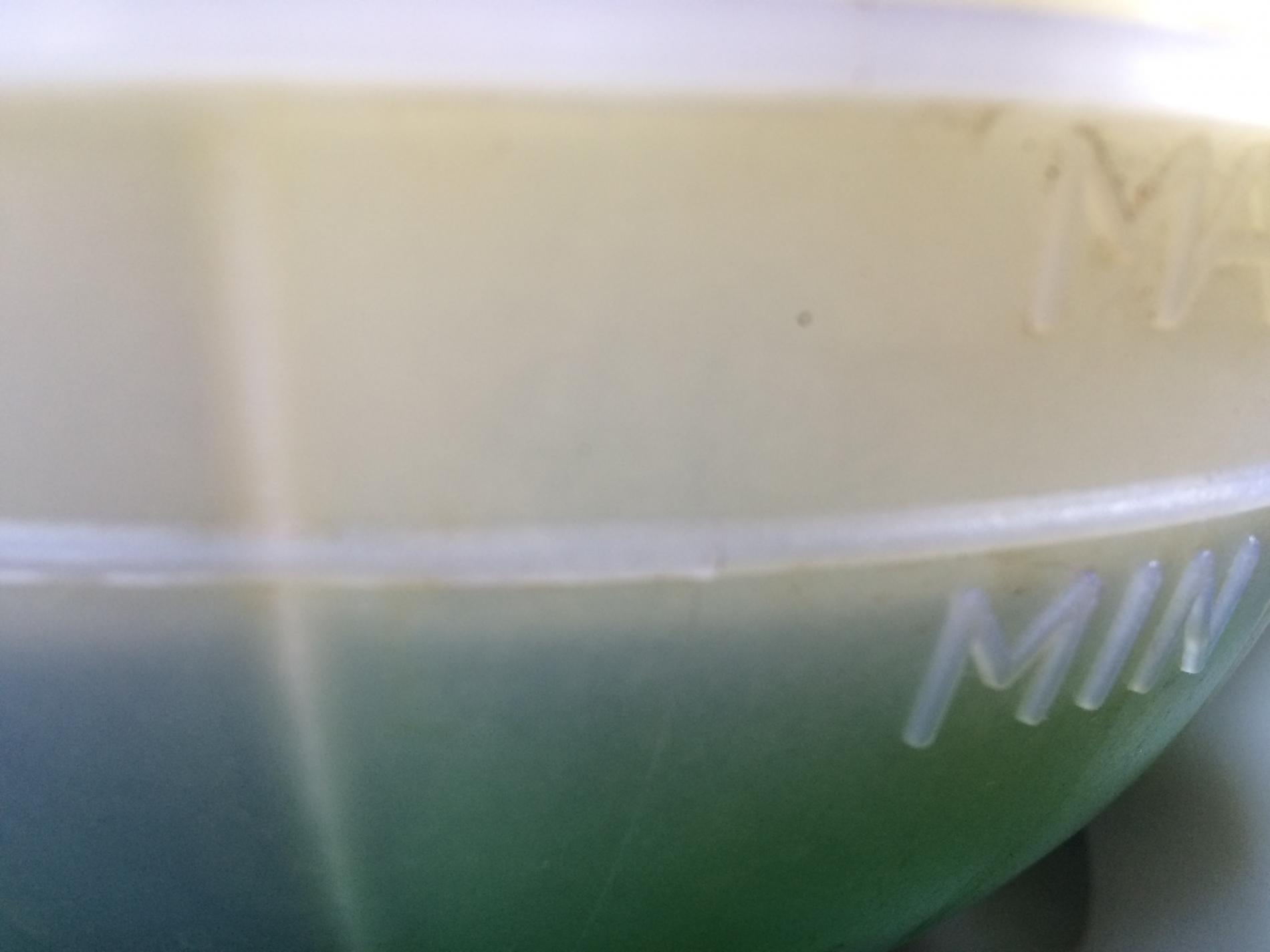

Evgeniyo 2 Опубликовано 5 августа, 2016 Поменяли антифриз! Цвет слитого был бледно зеленый с оттенком ржавчины, видимо с завода мне залили антифриз не самого лучшего качества. Купил Felix 10кг зелёный, влезло 9,5л. Поделиться сообщением Ссылка на сообщение Поделиться на другие сайты
Slavyan 969 Опубликовано 5 августа, 2016 бледно зеленый с оттенком ржавчиныПри трещине темнеет Поделиться сообщением Ссылка на сообщение Поделиться на другие сайты
Slava 67 176 Опубликовано 5 августа, 2016 Поменяли антифриз! Цвет слитого был бледно зеленый с оттенком ржавчины, видимо с завода мне залили антифриз не самого лучшего качества. Купил Felix 10кг зелёный, влезло 9,5л.может первый владелец менял антифриз, или смешал перед самой продажей, у тебя он и почернел, бывали такие случаи, с завода у меня тоже был красный Поделиться сообщением Ссылка на сообщение Поделиться на другие сайты
gazelist56 357 Опубликовано 5 августа, 2016 Сейчас поменял крышку расширительного бочка на точно такую же заводскую, видимых подонков с крышки ож не стало, пробовал ехать по трассе все в порядке! Пена немного есть все равно но ни один датчик не загорелся за время движения , воссоздал все условия при которых появлялась данная проблема, скоро заменю антифриз посмотрим что будет.если двигатель нормальный (в смысле без косяков и неполадок) то на воде и с затктнутым тряпкой РБ проблем не будет! глупые разговоры про супе-пупер антифриз с Т кипения 150 и крышки 1 Поделиться сообщением Ссылка на сообщение Поделиться на другие сайты

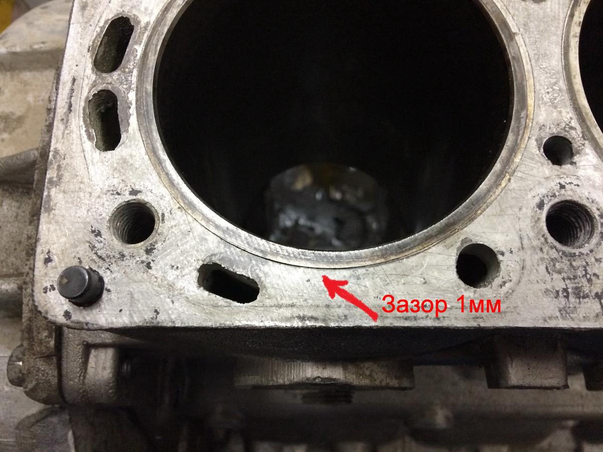

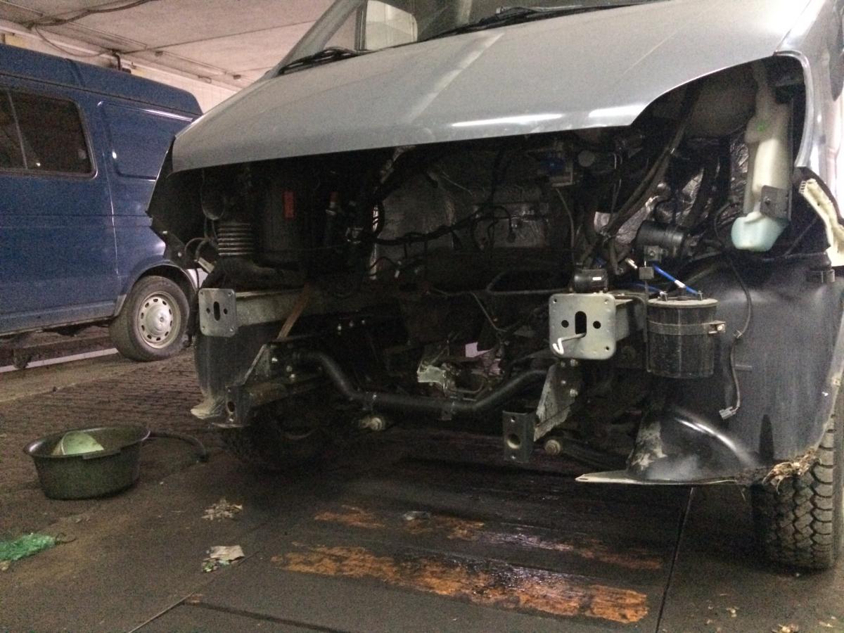

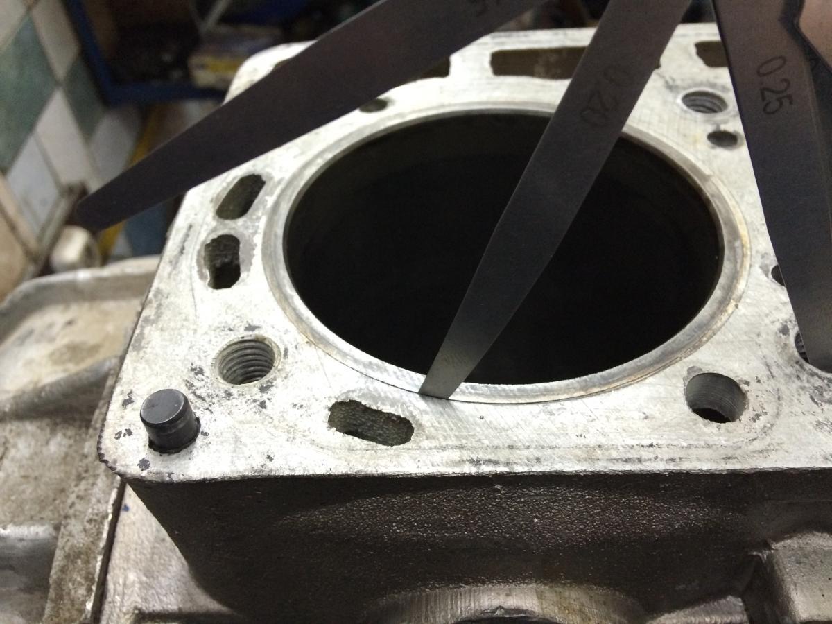

Evgeniyo 2 Опубликовано 16 сентября, 2016 Добрый вечер Ув.Форумчане! Недавно снова начал уходить антифриз, было решено вскрывать ГБЦ ! Прокладка целая, причина заводской брак Головки Блока Цилиндров!!! Это ужас ребята!! Зазор между гильзой и самим блоком 1мм!!! Туда и уходил антифриз. Все поршни сухие кроме первого, видно что на него антифриз льёт. Запчастей нет,(а именно гильзы на Эвотек в продаже) Хотели переделать под 100 поршни, да не получится потому что отверстия не совпадут если рассверлить и стенки станут наитончайшие. Посоветуейте что можно сделать.. Поделиться сообщением Ссылка на сообщение Поделиться на другие сайты
газель2005 2 720 Опубликовано 16 сентября, 2016 выкинуть блок.Не кто не даст гарантии даже после перегильзовки.Пробег какой машины? По гарантии не обращался? Поделиться сообщением Ссылка на сообщение Поделиться на другие сайты
Evgeniyo 2 Опубликовано 16 сентября, 2016 Вот собственно и хочу обращаться да думаю не пошлют ли меня, вскрывали же сами. Поделиться сообщением Ссылка на сообщение Поделиться на другие сайты
Den_ 203 Опубликовано 16 сентября, 2016 Вот собственно и хочу обращаться да думаю не пошлют ли меня, вскрывали же сами.А зачем сам вскрывал двигатель? Ведь если бы даже была проблема в ГБЦ, за свой счет ее менять вышло бы около 30.000 с учетом оплаты работы в сервисе Уж лучше пусть официальный дилер ремонтирует, чем самому за свой счет делать гарантийную машину. Поделиться сообщением Ссылка на сообщение Поделиться на другие сайты
Crady 8 669 Опубликовано 16 сентября, 2016 Запчастей нет,(а именно гильзы на Эвотек в продаже)и не будет,там гильзы влитые,не меняются весь срок службы мотора(по идее) Поделиться сообщением Ссылка на сообщение Поделиться на другие сайты
P.E. 26 Опубликовано 16 сентября, 2016 Как и на УМЗ4216. Технология одинаковая.Ремонт таких блоков уже давно освоен. Замена гильзы - рядовая процедура. Главное, что бы поршни были в продаже. Поделиться сообщением Ссылка на сообщение Поделиться на другие сайты
Crady 8 669 Опубликовано 16 сентября, 2016 Замена гильзы - рядовая процедурапри наличии таковых,от 4216 не подойдут. Поделиться сообщением Ссылка на сообщение Поделиться на другие сайты

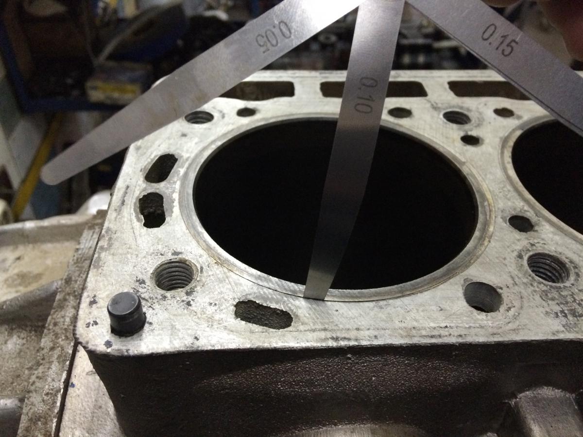

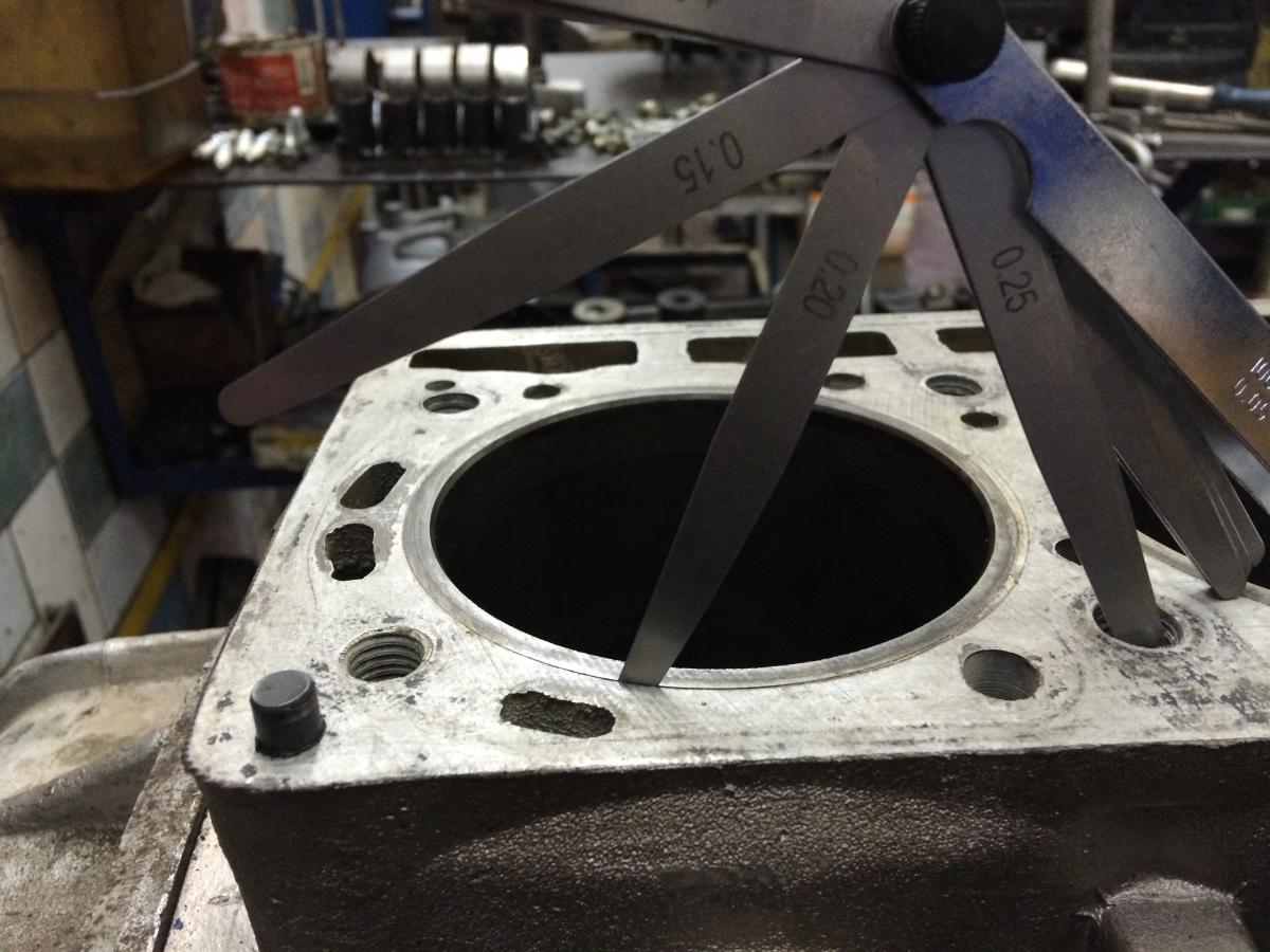

rusgg 4 003 Опубликовано 16 сентября, 2016 92 гильзы от 406 не пойдут? Поделиться сообщением Ссылка на сообщение Поделиться на другие сайты
газель2005 2 720 Опубликовано 16 сентября, 2016 (изменено) Гильза цилиндра kolbenschmidt 89449190 Доп. информация 2 сухая гильза цилиндраВнешний диаметр [мм] 99Внутренний диаметр 96Длина [мм] 160Ширина (мм) 5 ?фланца [мм] 105 96 и длина 160 совпадает,а остальное мерить надо. <_< Изменено 16 сентября, 2016 пользователем газель2005 Поделиться сообщением Ссылка на сообщение Поделиться на другие сайты

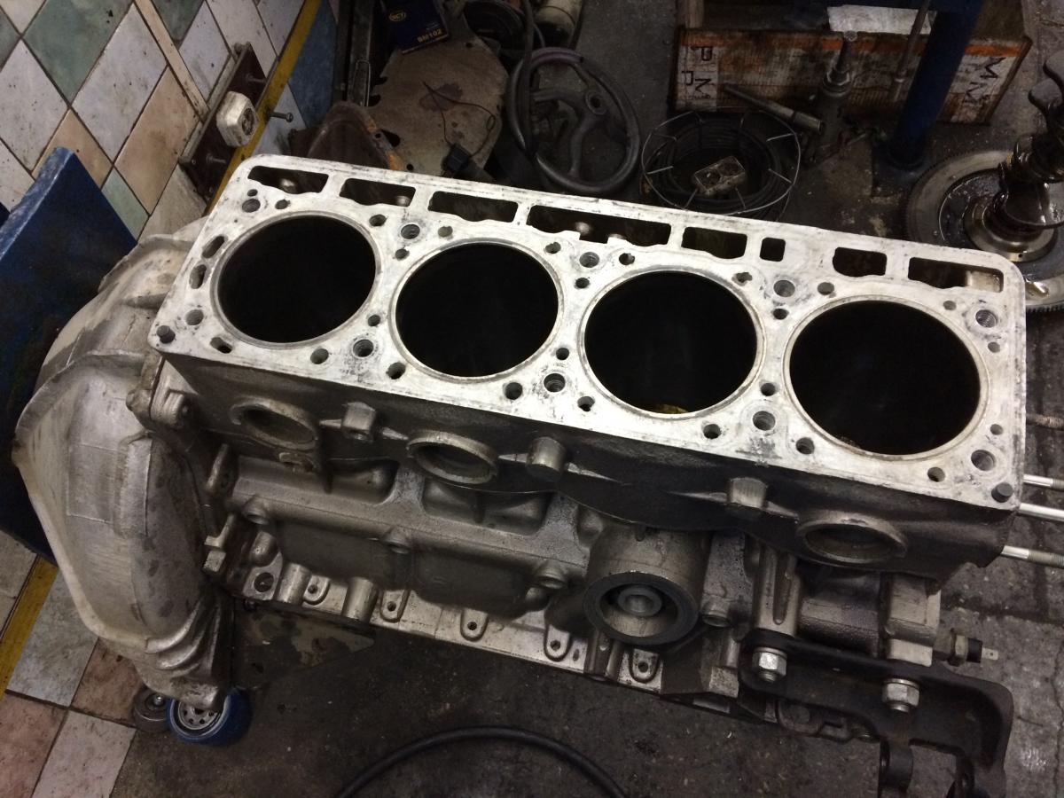

Evgeniyo 2 Опубликовано 19 сентября, 2016 Кому интересно, фото 2 Поделиться сообщением Ссылка на сообщение Поделиться на другие сайты
Некст 1971 225 Опубликовано 19 сентября, 2016 Evgeniyo,Кому интересно, фотоПохоже про ОТК на заводе не слышали,дальше на ум идут только матерные слова. Поделиться сообщением Ссылка на сообщение Поделиться на другие сайты
соболевич 2 030 Опубликовано 19 сентября, 2016 Evgeniyo,Похоже про ОТК на заводе не слышали,дальше на ум идут только матерные слова.Долго нам пели какой хороший мотор у газели будет.Совместная разработка с корейцами.(что они о нас думают???) Поделиться сообщением Ссылка на сообщение Поделиться на другие сайты
