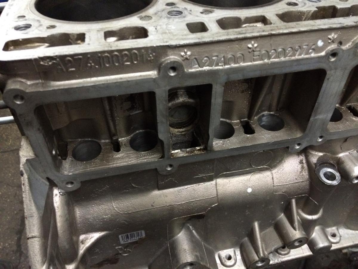

Crady 8 640 Опубликовано 20 сентября, 2016 а как тогда и от чего она лопнула и свалила вместе с гайкой. туда даже при всём желании хер залезешь. самая дальняя на 4м цылиндре.самое "приятное" в твоём случае,это просто брак шпильки,самое не приятное кривое посадочное под шпильку,сломало за счёт разного линейного расширения.в этом случае последствия разные могут быть,от просто сломанной шпильки,до трещин в блоке..по поводу того что быть не может что бы криво и прочее.резался на части блок от умз 4216(что в принципе и есть эвотек,только с большим размером поршней) так вот там не было части каналов под ож.то есть их вообще не было там где они должны были быть.то что было вместо них,очень слабо напоминало каналы. <_< а этот "чудо двигатель" собирают на том же заводе.в тех же цехах,теми же руками.радует что практически перестали встречаться шпильки и болты ввёрнутые поперёк резьбы Поделиться сообщением Ссылка на сообщение Поделиться на другие сайты
