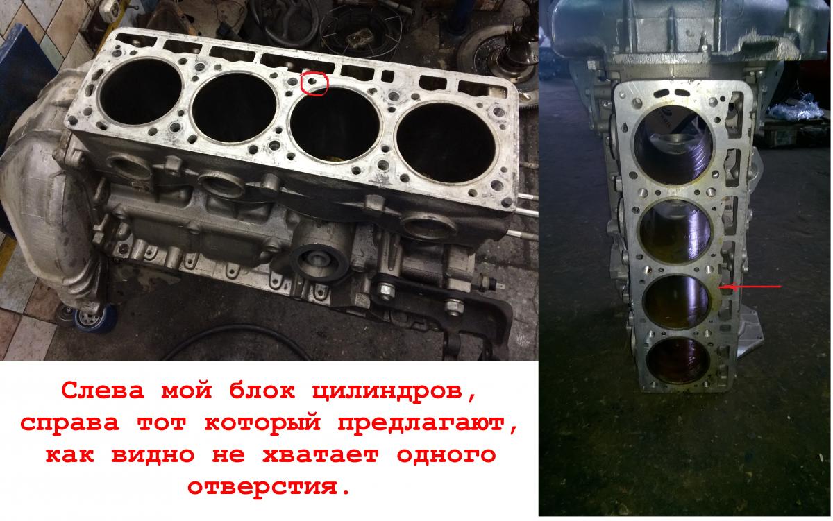

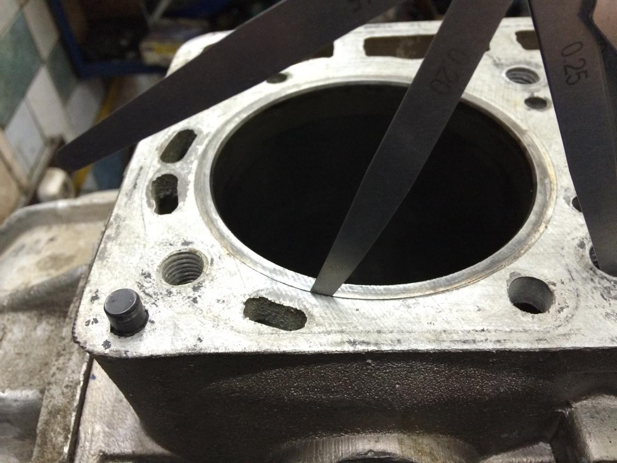

Evgeniyo 2 Опубликовано 21 сентября, 2016 (изменено) Так вот, звонили инженеру по гарантии объясняли всё как есть, так он говорит скорее всего двигатель был перегрет прошлым хозяином. ( p.s Возможно, этого тоже нельзя исключать )Если вести к официалам то это затянется на долго, ведь они будут отсылать блок на завод, делать там экспертизу и прочее. Предлагают вот такой блок на сайте запчастей, прикреплю фото посмотрите? одного отверстия на предлагаемом не хватает по краям которые, это критично или пойдёт? Изменено 21 сентября, 2016 пользователем Evgeniyo Поделиться сообщением Ссылка на сообщение Поделиться на другие сайты
Slava 67 172 Опубликовано 21 сентября, 2016 Новый блок стоит 49.000р. на сайте официальном азгаз.ру а на одном нашел за 37.000р да вот только сомнения возникают, отправишь деньги и ничего не прийдетсамая дорогая деталь в двигателе, на умз так же вроде стоит Поделиться сообщением Ссылка на сообщение Поделиться на другие сайты
Crady 8 640 Опубликовано 21 сентября, 2016 (изменено) так он говорит скорее всего двигатель был перегрет прошлым хозяином.от этого наглухо влитые гильзы отходить не должны.от слова никак.технология влитых гильз предполагает их жосткую фиксацию даже в фарсмажорных обстоятельствах..гбц винтом поведёт,блок скрутит,но гильзы отходит от литья не должны. Изменено 21 сентября, 2016 пользователем Crady Поделиться сообщением Ссылка на сообщение Поделиться на другие сайты
Evgeniyo 2 Опубликовано 21 сентября, 2016 от этого наглухо влитые гильзы отходить не должны Так отходит одна видно же всё.Crady, а по поводу блока что скажешь, подойдет даже если одно отверстие не совпадает? Поделиться сообщением Ссылка на сообщение Поделиться на другие сайты

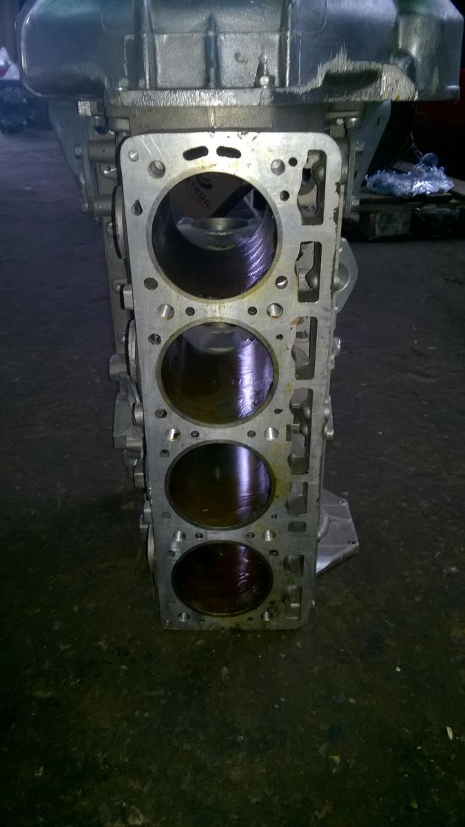

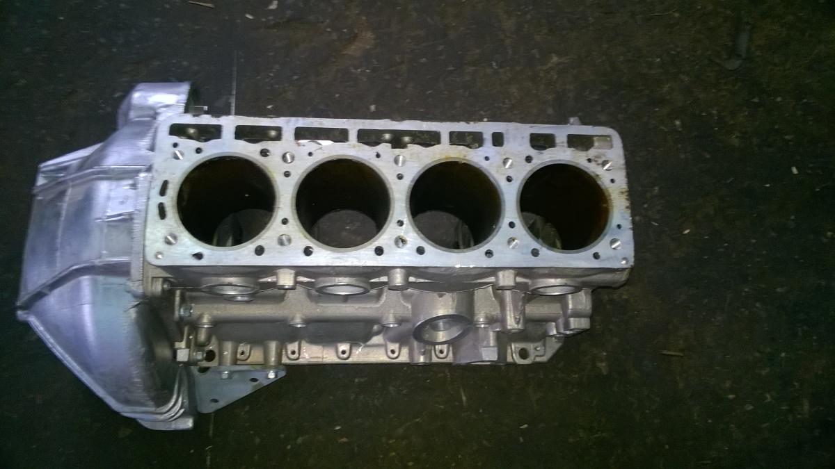

Evgeniyo 2 Опубликовано 21 сентября, 2016 Для наглядности сделал, подойдет данный блок цилиндров или всё таки нет... Поделиться сообщением Ссылка на сообщение Поделиться на другие сайты
Crady 8 640 Опубликовано 21 сентября, 2016 Для наглядности сделал, подойдет данный блок цилиндров или всё таки нет.номер блока спроси.если он больше твоего,то не исключено что на умз очередная "модернизация" мотора была.они как китайцы,вечно по мелочам чего то меняют. Так отходит одна видно же всё..так вижу,и не факт что причина основная перегрев,к тому же предположительный. Поделиться сообщением Ссылка на сообщение Поделиться на другие сайты

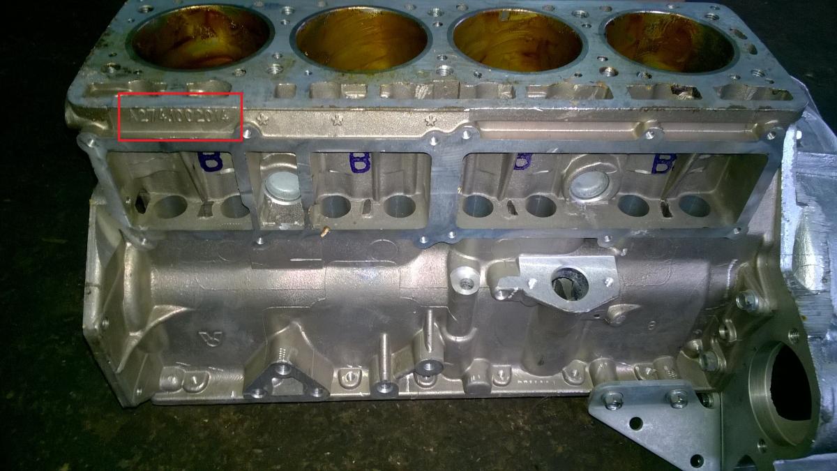

Evgeniyo 2 Опубликовано 21 сентября, 2016 (изменено) номер блока совпадает... может со своим блоком что-нибудь придумать, этот блок вообще гильзуется ? или попробовать сделать шлифовку блока может уйдет зазор ? Изменено 21 сентября, 2016 пользователем Evgeniyo Поделиться сообщением Ссылка на сообщение Поделиться на другие сайты
Crady 8 640 Опубликовано 21 сентября, 2016 номер блока совпадает.это как? :blink: У КАЖДОГО блока свой серийный номер.двух одинаковых с завода быть не может никак! этот блок вообще гильзуется ?"мяса" много,нужна гильза и всё.ну и тот кто это умеет делать."газовских" гильз,ремонтных нет в природе. Поделиться сообщением Ссылка на сообщение Поделиться на другие сайты
Evgeniyo 2 Опубликовано 21 сентября, 2016 (изменено) Я имел ввиду этот номер совпадает, а там где три "звезды" у меня там номер двигателя выбит Изменено 21 сентября, 2016 пользователем Evgeniyo Поделиться сообщением Ссылка на сообщение Поделиться на другие сайты
Crady 8 640 Опубликовано 21 сентября, 2016 Я имел ввиду этот номер совпадает, а там где три "звезды" у меня там номер двигателя выбитзначит блок ремонтный,с завода.свежей твоего.но потом тебе надо будет вносить изменения в птс,иначе машина навеки твоя. 1 Поделиться сообщением Ссылка на сообщение Поделиться на другие сайты
дима1980 3 Опубликовано 21 сентября, 2016 а зазор между гильзой и блоком ни как не убрать что ли . Поделиться сообщением Ссылка на сообщение Поделиться на другие сайты
Crady 8 640 Опубликовано 21 сентября, 2016 а зазор между гильзой и блоком ни как не убрать что ли .да легко,поставить ремонтную гильзу чуть толще этой. Поделиться сообщением Ссылка на сообщение Поделиться на другие сайты
